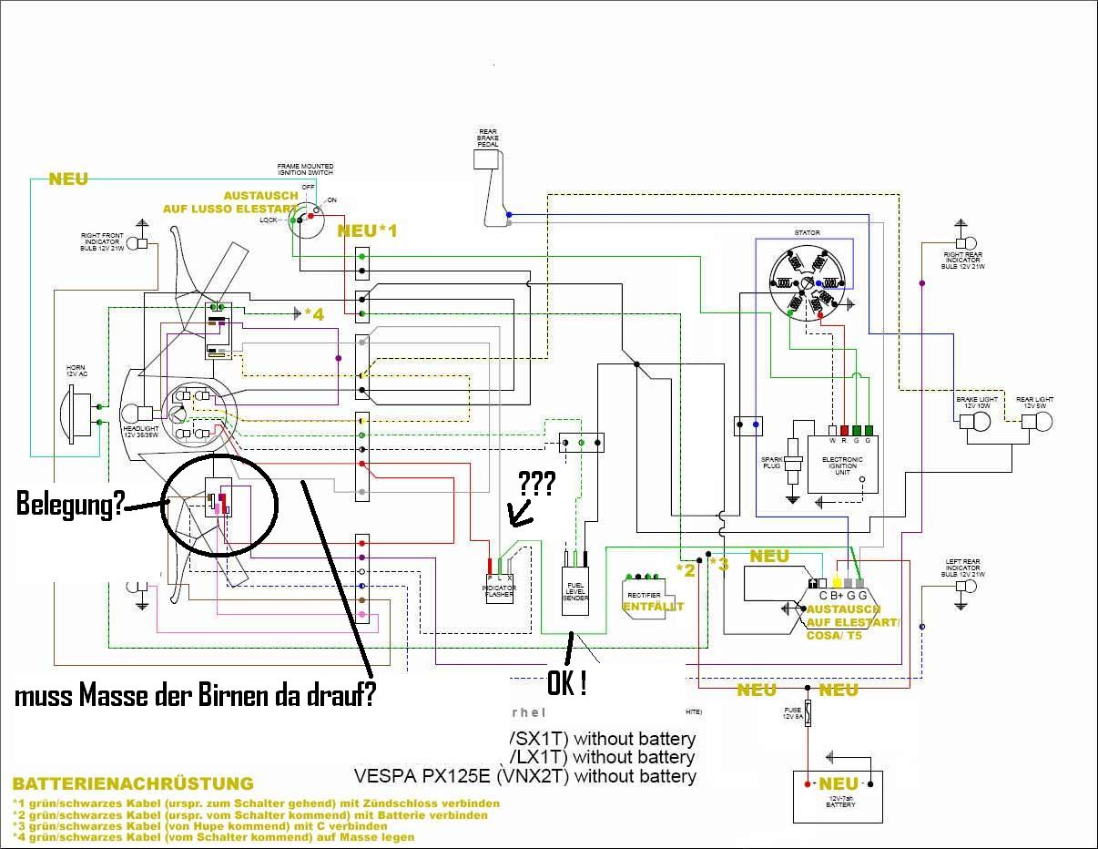

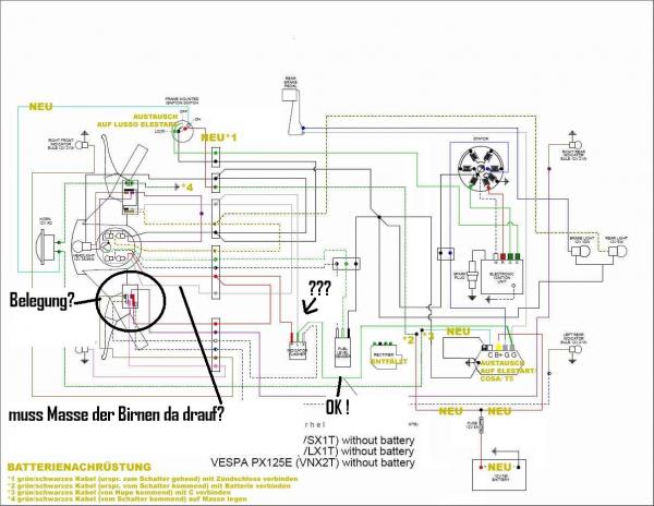

hab heut alles soweit fertig gebaut bekommen und die ersten Meter auf er Straße gefahren.
nun hab ich noch 1 Problem.
meine Blinker blinken alle?
also wenn der Motor läuft blinken die 2 hinten beide (wie Warnblinker)
genau wie vorne.
wenn ich dann Blinkerschalter links oder rechts drücke gehen die vorn aus und hinten blinkt alles weiter.
versteh nur ein bischen vom Elektrik aber kann das nen Massekurzschluß sein?
Model PX lusso BJ 84 auf Batterie umgebaut.
hab Blinker vom Fiat Barcetta (Straßenkampfblinker verbaut)
hab den + Pol mit (roso, blau-weiß, braun und violett) verbunden wie Original. und die jeweilige Masse an meinen Massepunkten.
nun glaub ich das das vielleicht der Punkt sein kann.
Durchgemessen hab ich vom Blinkerrelais das weiße und rote Kabel ist alles so wie´s soll.
nur das grüne ist glaub ich der Kasus-Knaksus.
da dieses ja an den Lichtschalter geht und im Cockpit an die Birnen: kann das sein das ich meine Massepunkte von den Blinkerbirnen an das graue(grün an Blinkerrelais) verbinden muss um das zu beheben.
vielleicht weiß ja jmd was dazu und hat guten Rat.
vielleicht hat jmd. jau auch noch mal nen Bild für die Belegung des Blinkerschalters, hab nun leider alle Kabel ab und bin mir nicht mehr ganz sicher wo welches ran kommt? weiss, rot etc.. Danke
