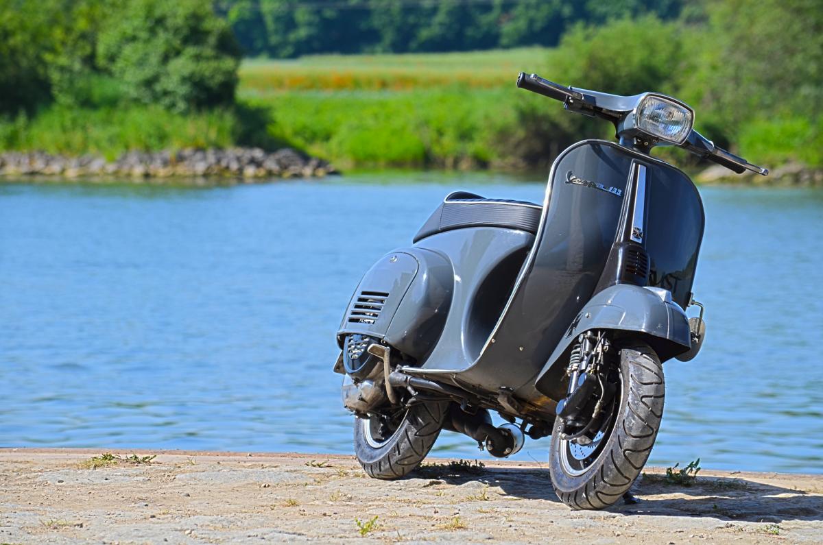

Meine Vespa 50 Spezial.
Seit 1998 in meinem Besitz:
Setup:
Malossi 136ccm, ÜS bearbeitet, oben abgedreht, höhergesetzt
Mazzu-Welle durch Kabaschoko bearbeitet
Mikuni TMX 30
Polini Membrangehäuse aufgefräst
V-Force Membran
32mm Edelstahl ASS
Vespatronic + CNC gefräste Lüfterschaufeln (14er) vom Undi
Franz mit Cera-Coat gelackt + FalkR´s Ares D&F
Fahrwerk:
VA: PK Gabel gekürzt + Grimeca Classic + BGM Pro + SIP Bremssattel Titan
HA: SIP Performance 2.0
Karosse:
Grau lackiert (selbst angemischt)
Reserveradhalter vom FalkR
Streamline Sitzbank
Grand Sport Brems & Kupplungshebel
Motogadget Motoscope mini Tacho
