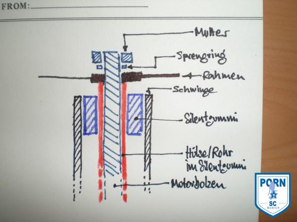

Kommen beim Einbau des Motors ( PX 200 ) zwei U Scheiben innen an den Motorbolzen, so daß
die ganze Traversenfläche am Rahmen liegt ??
Habe um das mal anschaulicher zu machen ein kleines Kunstwerk gemalt ;;

da kommt nichts hin. also nur der bolzen und auf der seite der mutter unter die mutter
ein sprengring.
der berührungspunkt von rahmen und gehäuse sind die beiden rohrenden der rohre die
in den silentgummis stecken (das ist das system das sie schwingung zwischen rahmen
und motor dämpft - so wird das "entkoppelt") ... also die die du grün eingezeichnet hast.
wenn die enden am rahmen innen anliegen passt alles - bolzen durch und los :-D

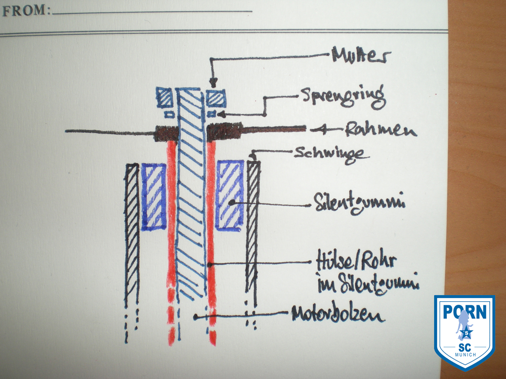

schnelle schnittszeichnung .... :-D

Cool, tnx für die schnelle Antwort; hab ich bisher auch so montiert...
Bei Neuaufbau letztes Jahr auch die Silentgummis erneuert. Die können nach 500 km eigenlich noch nicht durch sein.
Nun habe ich den Motor in einen anderen Rahmen gehängt: Jetzt eiert die Fuhre daß es eine wahre Freude ist.
Befürchte schon das der Rahmen völlig fratze ist. Ehemaliger Seitenwagenbetrieb !!
Die Lenksäule war auch schon krumm.
Also etwas Spiel (ca. 0,5 mm) vom Motorbolzen in den Rahmenhülsen ist normal ??
Irgendwie lässt sich der Motor in eingebautem Zustand seitlich zu sehr bewegen.

wenn du die hier meinst: danke an SIP ... die kommen innen hin also in die traverse ...
gespannbetrieb kann einem rahmen schon zusetzen, denke ich (hab da keine erfahrungen).
500 km sind jetzt auch net soooooo die hölle ... stimmt den sonst alles? hira fest oder eiert
das? stoßdämpfer ok? der Gummi hinten unten am stoßdämpfer ok? Gummiblock oben am
stoßdämpfer (der am rahmen) ok?
sollte sich der rahmen ein wenig geweitet haben, dann ist das nicht so schlimm ... in jedem
fall sollte zwischen den hülsen und dem rahmen kein abstand sein - versuch doch das gan-
ze mit der mutter "hinzuziehen" ...
