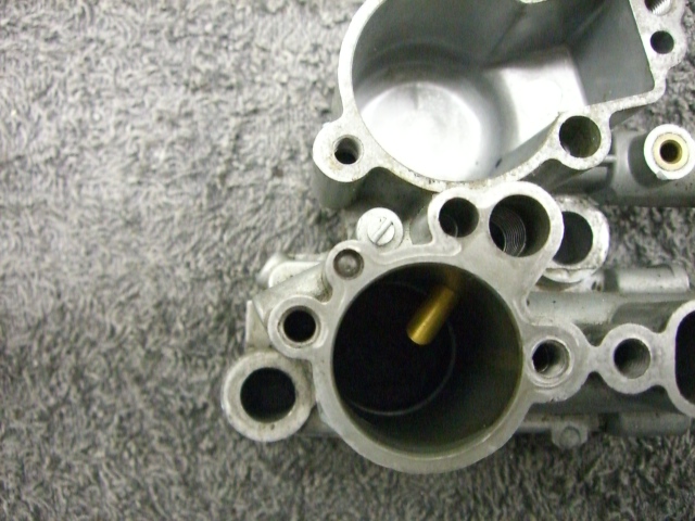

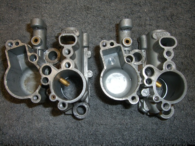

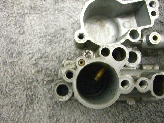

Habe hier einen Rally 200 (Femsa mir Killtaster) SI Vergaser und einen SI von einer PX200 alt.
Hier Rally einzeln:
Hier PX:
Erkennbar auf den Bildern, der Rally SI hat eine kleine vertikale Bohrung und der PX SI nicht!
WARUM ist das so/warum wurde das gemacht?

Die Bohrung fügt der ND luft zu, da die ND damals noch keine Luftbohrung hatten (deswegen auch nur 45 anstatt 45/150 oder so)
