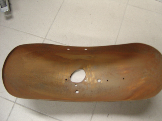

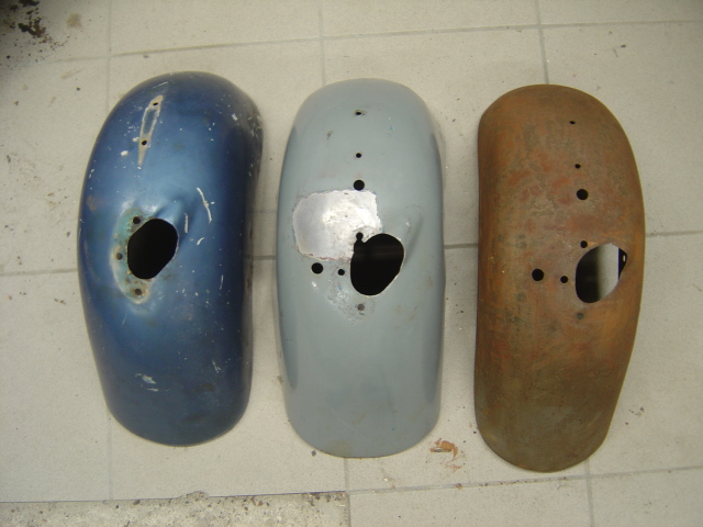

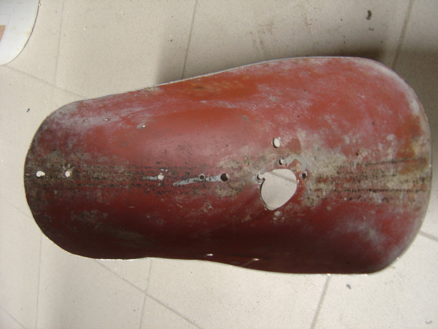

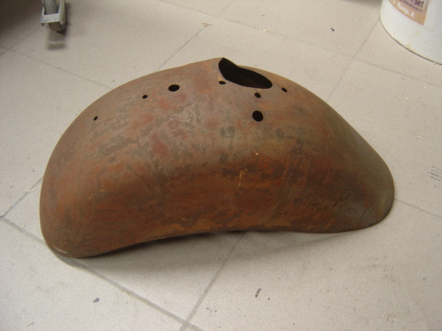

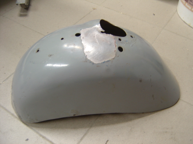

Wer kann mir helfen um welche Kotflügel es sich handelt!
Der blaue ist aus Stahl, dürfte ein VB1 sein!
Der hellgraue ist aus Alu, ist der für eine VM1 oder Ape!
Der dritte ist aus Stahl, also vermute ich das er für eine VN2 ist!
Wirkt etwas schmäler als der Alu.

Blau kann von einer VB1 stammen
Grau und braun stammen von einer LU ( wenn Blech, dann von VN1/2 wenn ALU dann VM1/2)
Grüße
Woifal
Bearbeitet von Woifal
Ich würde sagen:
Blau:
VB1, VL1-3 vielleicht aber auch ACMA
Grau:
bis Bj 1954 (VM1/2, oder davor)
Braun:
ab Bj 1954, auch mit licht am Kotflügel VM2, VN1/2
