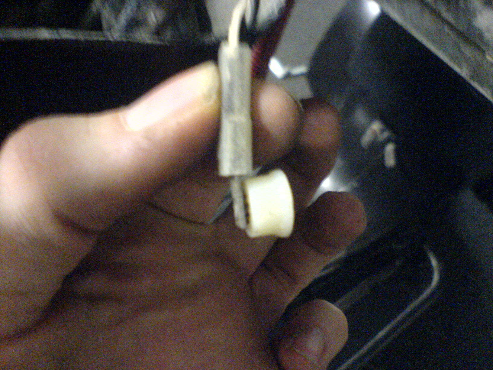

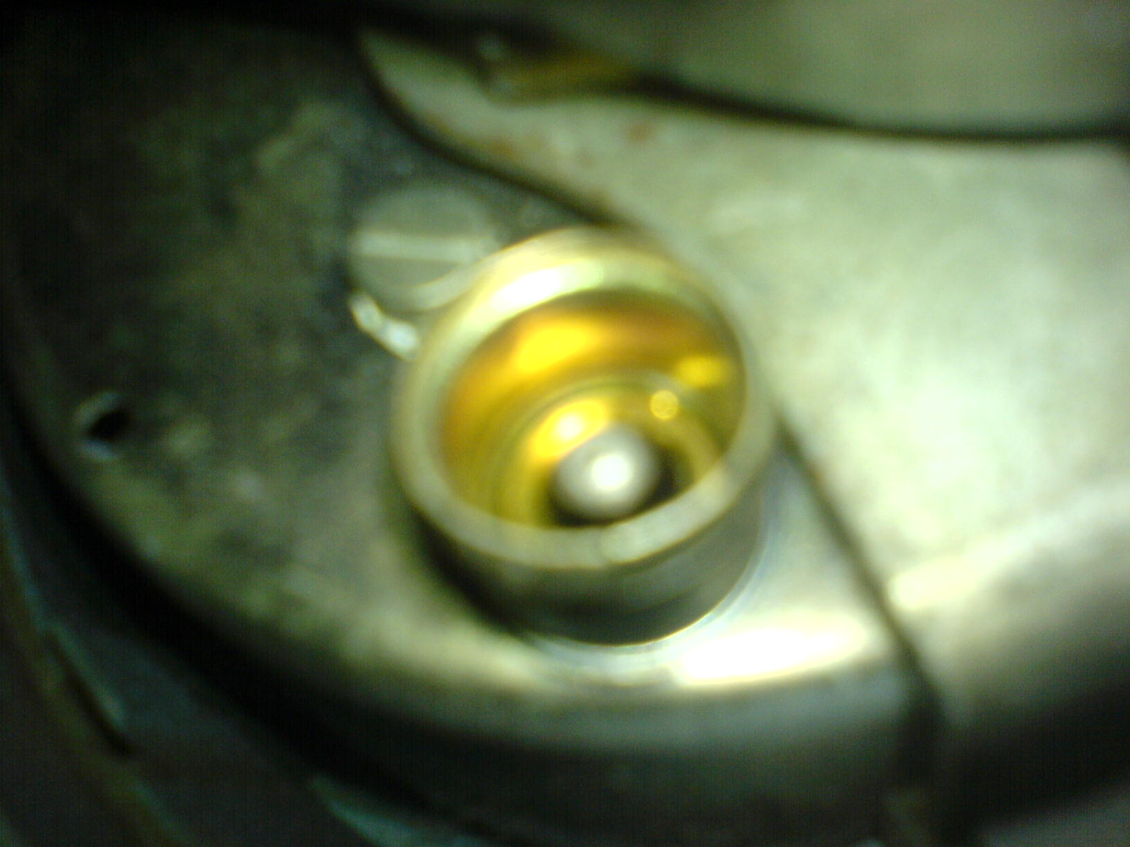

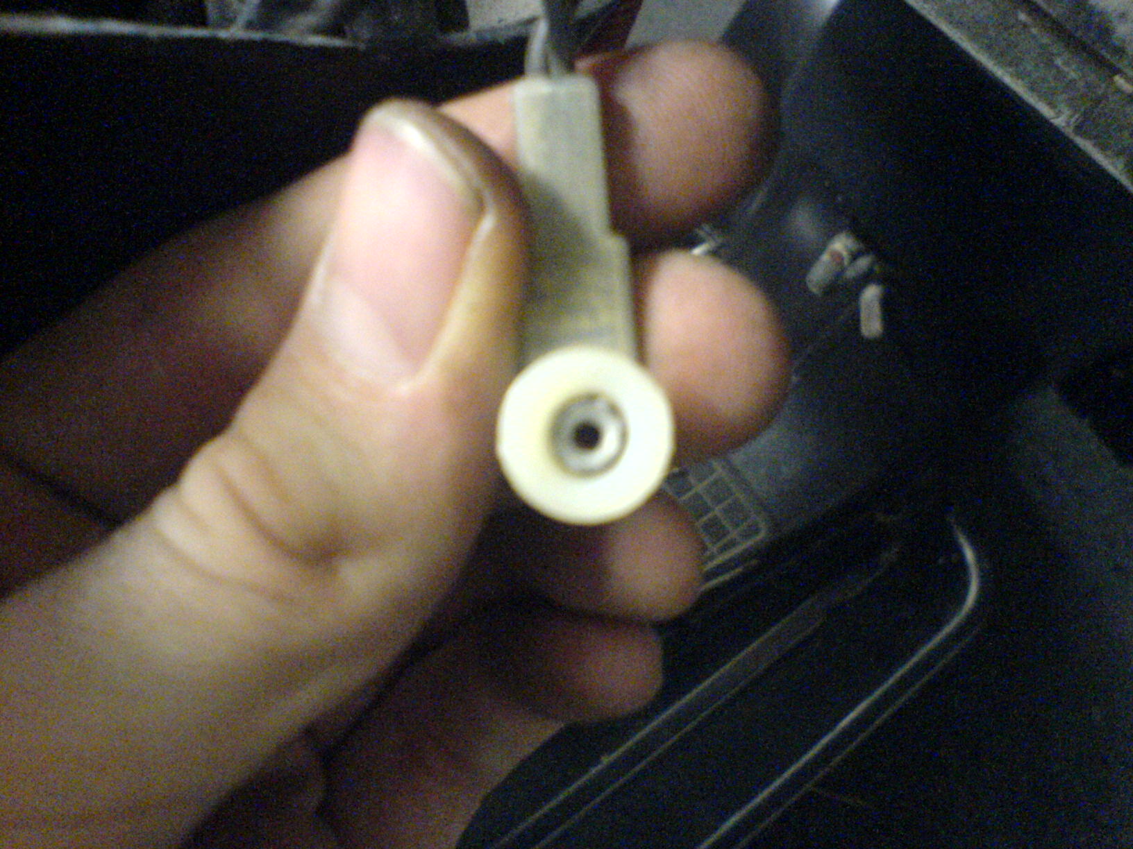

Und dann ist mir noch ein kleines Missgeschick beim Tachogehäuse hochziehen passiert. Und zwar ist bei dem Stecker (siehe Bilder) an dem Schwarz/Weiß 2 mal dran hängt irgendwas abgebroch oder sonst was?! Bekomme ihn jedenfalls nicht mehr drauf? Ist das der Stecker für die Tachobeluchtung, die funktioniert nämlich seit dem nich mehr... ?! Wie heisst das ding und wo bekomm ich da eventuell Ersatz für?

Öhm der Stecker ist ne Birnenfassung für die Tachobeleuchtung oder?
