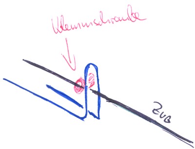

Ist der Schraubnippel für hinten genauso gross wie der feste Nippel vorne? Dann den Zug in das "U" der Gasschieberstange legen und die Klemmschraube draufschieben und festziehen. Ich nehme anstelle der originalen Tonnenschraube gerne das Innenleben einer normalen Elektro-Lüsterklemme. Vorm Festziehen unbedingt die Hohlschraube zur Zugspieljustage an der Vergaserwanne ganz reindrehen.

Hast Du bei dem Einbau des 200ers in die VBB die Ölpumpe stillgelegt oder ausgebaut?
Davon abhängig hat der Anschlag am Draht für die Schieberbetätigung entweder einfach 90° gebogen, oder aber ohne Pumpe als Öse, wie sie t4 gezeigt hat, gebogen zu sein..

Nur bei mir sieht das beschriebene "U" wo das Seil einghängt werden soll völlig anders aus.
leider kann ich den sch.... ned zeichnen. Völlig talentfrei.
