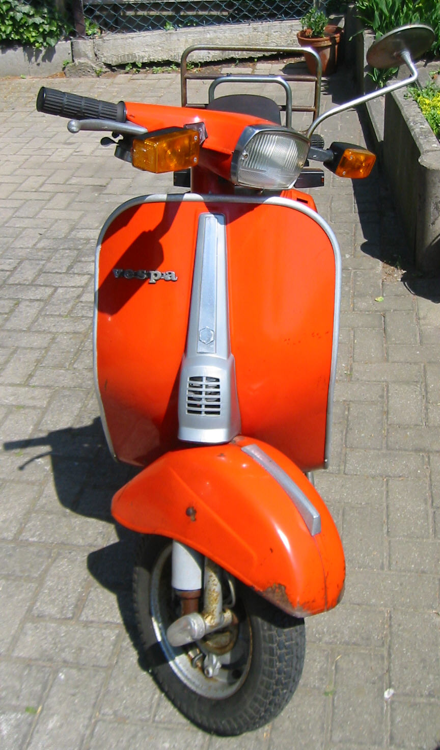

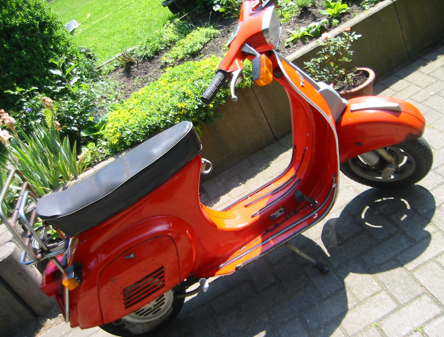

Fast, ist ein T3 Clubjoker. Im Prinzip der direkte Vorgänger vom Atlantic.
Der California war dann eher die Sparversion des Atlantic...
