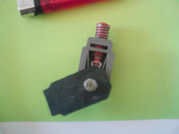

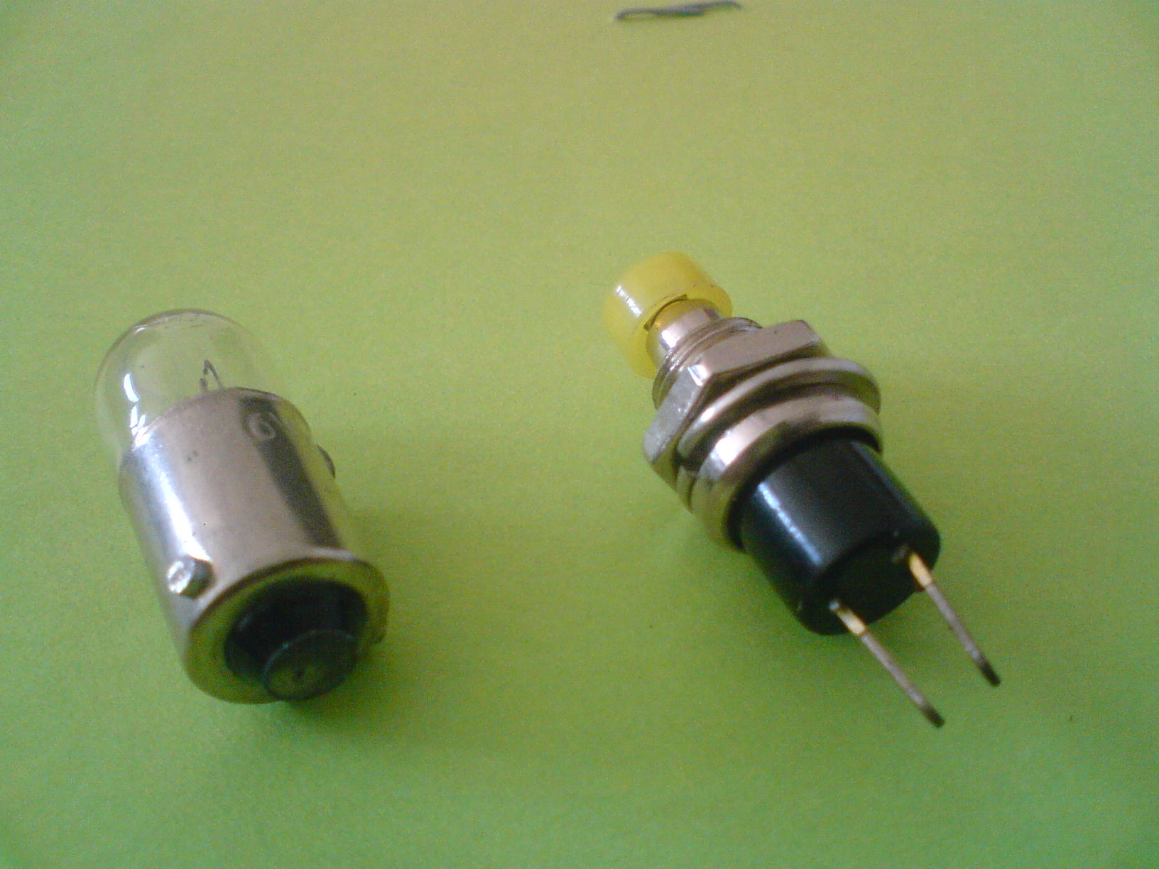

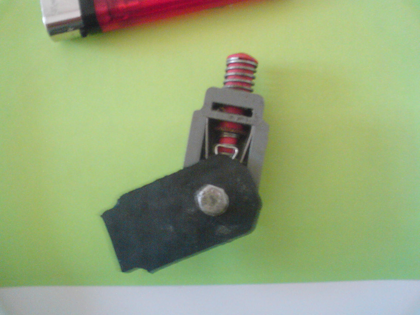

Die ersten beiden Teile waren damals bei de dabei, zusammen in einer kleinen Tüte drin. Der zweite ist evtl. auch dabei gewesen oder irgendwo vergessen worden :-D
Jetzt weiß ich aber nicht mehr, was wo hin gehört, oder was ich wo einbauen könnte. Ich vermute schon beim großen Teil, dass es für die Fußbremse bzw. Bremslicht ist, aber wüsste dann nicht, wo ich es einbauen sollte. Mein Bremslicht funktioniert nämlich auch nicht.

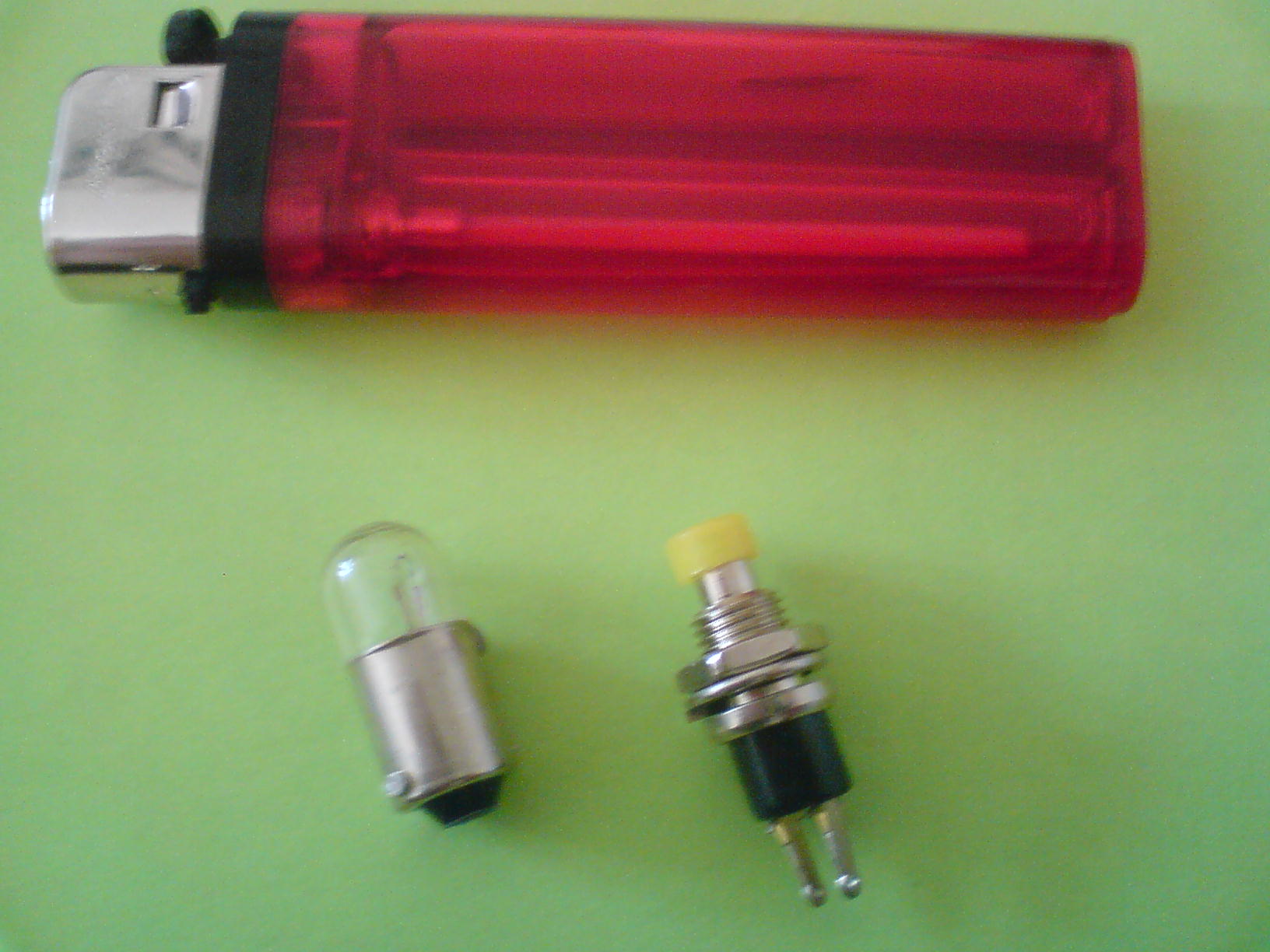

PS: Das Feuerzeug liegt da, damit man abschätzen kann, wie groß die Teile sind.

teil 1 ist ein birnchen (PX rücklicht?) :-D
teil 3 kenn ich net :-D

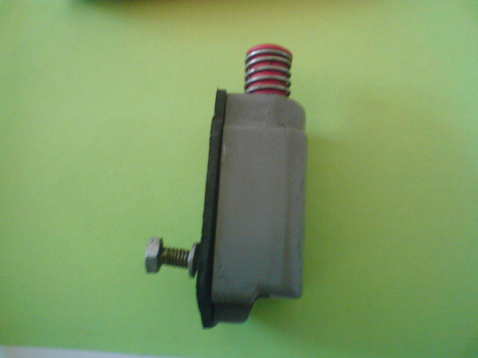

teil 1 wird IN das aus dem rahmenloch gezogene fussbremspedal eingeschraubt und ist der schalter für's bremslicht ... die gummiplatte nicht verlieren und mit montieren!!!

Du meinst jetzt das untere große ist fürs Bremslicht im Pedal? Dann muss ich mir mal angucken, wo das da genau hinkommt. (les grad auch schon ein RepHandbuch PK50, vieleicht steht was drin)
Laufen da irgendwo Kabel?
also für das bremslicht welches die betätigung des fussbremspedals anzeigt :-D
da ist eine mulde die (in dem fall) den permanet gedrückten roten knopf des schalters
loslässt und somit strom auf das birchen im rücklich freigibt ... und ja, dazu braucht es
kabel, flugbestäubung funktioniert in der welt der elektronik noch nicht :-D

Hab da nur keine gesehen, gebe aber auch zu, nicht 100% geguckt zu haben ;) werd ich gleich machen
Teil 3 ist ein Taster, der einen Stromkreis schliesst. Gehört nicht an eine PK original.
(ist aber Pflicht für die ESC!)
