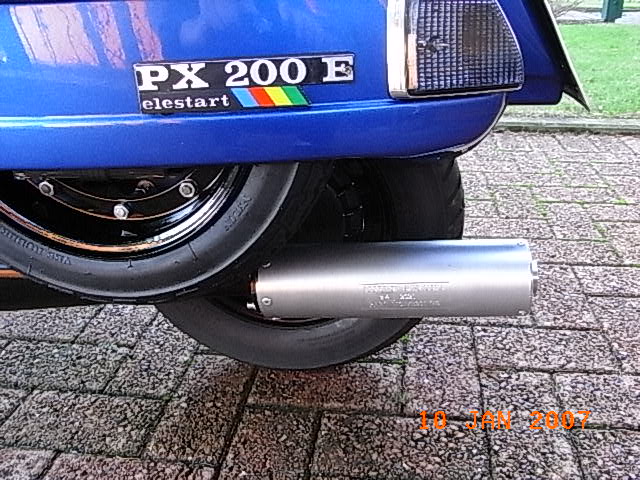

Wollte meine Erfahrung bzgl. Ersatzrad mit PEP 200 und Scorpion nochmal korrigieren:
Ich muß das Ersatzrad um ca. 4 cm nach aussen distanzieren.
Damit die Seitenbacke unbearbeitet noch paßt habe ich einen 3.00 x 10 montiert.
Beim Scorpion reicht das.
Bei meinem PEP habe ich jedoch festgestellt, daß dann trotzdem beim Einfedern die Innenseite vom Ersatzreifen am Auspuff schleift. Jetzt habe ich einen 2,50x10 montiert und Alles i.O. Ist natürlich kein 100% vollwertiges Ersatzrad wegen geringerem Durchmesser + zu kleiner Tragfähigkeit vom Reifen .

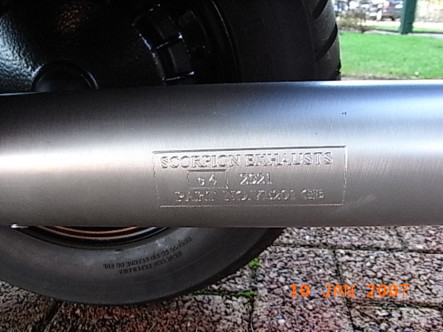

Anbei mal aktuelle Fotos mit der eingravierten Scorpion E4 Nr.

Da muß man sich halt entscheiden Leistung oder Ersatzrad.
Sogar bei meinem PM Evo mußte das Ersatzrad verkehrt herum montiert werden damit der Abstand passt.
