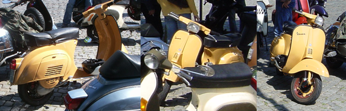

Dann will ich doch auch mal die neuealte Galerie erweitern. Mein erstes Vespa-Projekt:
Vorher:
Nachher:
Was gemacht wurde:
- Sandstrahlen
- Schweissarbeiten, hier ein riesengroßes Dankeschön an Johannes und die IS-Parts Crew für die selbstlose Hilfe
- DingelDengel und Lakur
- Pulverbeschichtete Felgen
- Alle Gummiteile und viele Kleinteile neu
- Neuer Kabelbaum
- Umbau auf kontaktlose Zündung
- Neue Dämpfer vorne und hinten
- Motor neu gelagert, Verschleißteile neu, bissl gefräst
- Piaggio Banane
- 19er Gaser
- war mal ein 75er DR verbaut, jetzt 102 DR
- mittlerweile ist wieder eine Doppelsitzbank drauf
- was auch immer ich vergessen habe.
lg
dude
edith: Bilderupdate.
