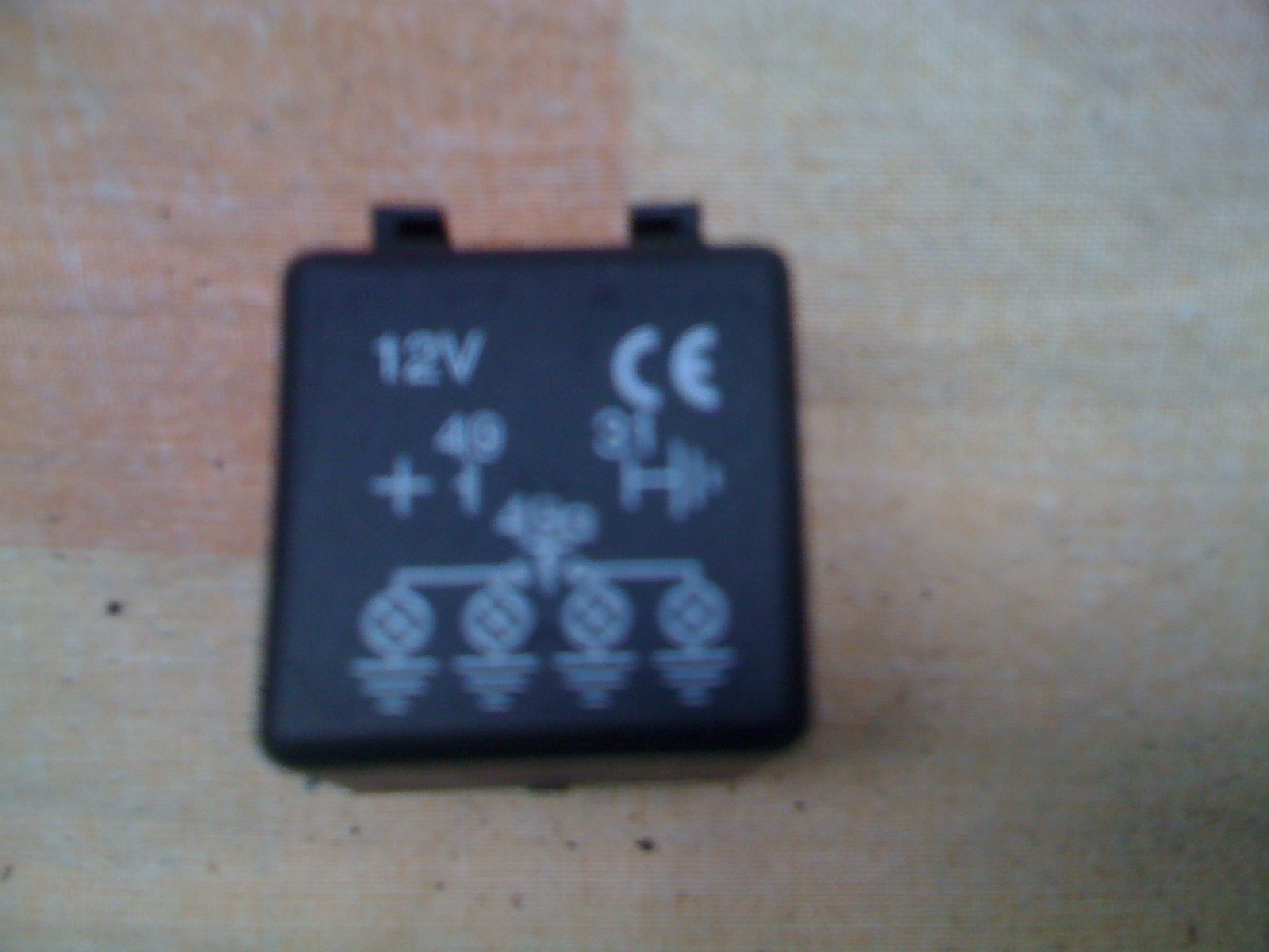

  6. Hab meins beim Scootercenter bestellt. Soll dafür sein, konnte ich aber noch nicht testen. Hast du ne Batterie? Falls ja, gibt es auch bei Louis ein passendes Relais für zwei bis 4 Blinker.

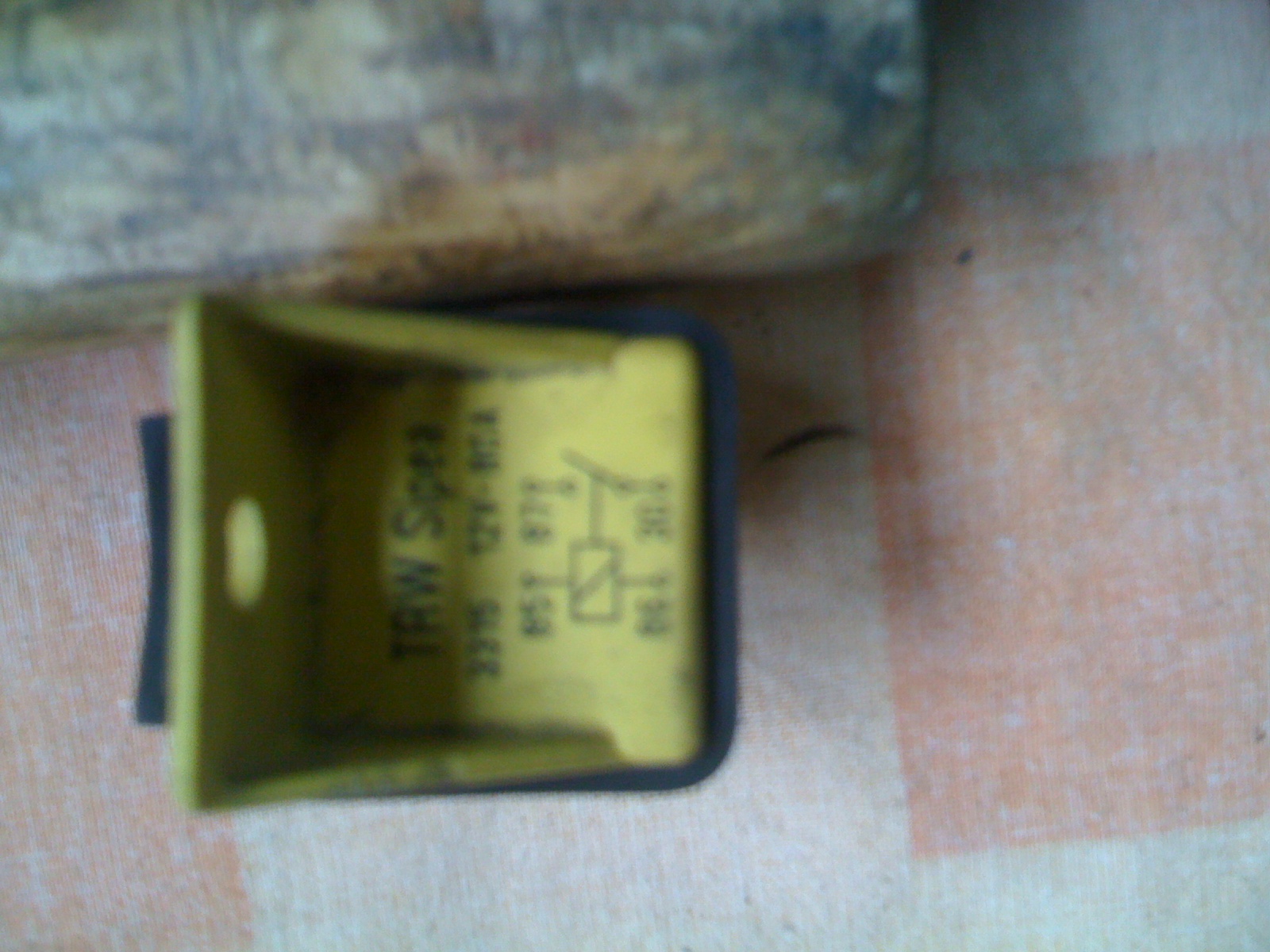

  15. Also das Problem mit den Steckern habe ich soweit im Griff. Musste zwar alles über durchgangsprüfung und probieren zusammenstricken, aber es läuft. Nun habe ich nur noch ein Problem mit den Hellablinkern. Ich habe erstmal eine Batterie von meinem Bruder auf die "Hauptleitung" die vom Motor kommt angelegt, da ich noch keinen Motor drin habe. Ich Habe mir auch das empfohlende Blinkrelais von Louis für 2 oder 4 Blinker besorgt, das ding macht aber gar nichts! Also hab ich das normale drangehängt und siehe da, nur dauerlicht. Also ein weiteres drangefummelt um zu sehen ob das andere defekt ist. Das Ding tackert aber wie ne Nähmaschine ohne das die Blinker irgendwie leuchten, nur die Tachobeleuchtung ist dauerhaft an. Da meine Kabelbaumfarben nicht mit dem Blinkrelais übereinstimmen hab ich auch schon mal untereinander getauscht. Ohne Erfolg. Hat jemand von euch noch ne Idee? Besten Dank

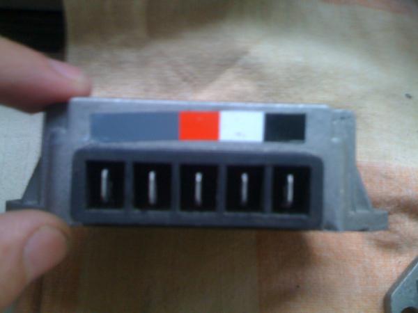

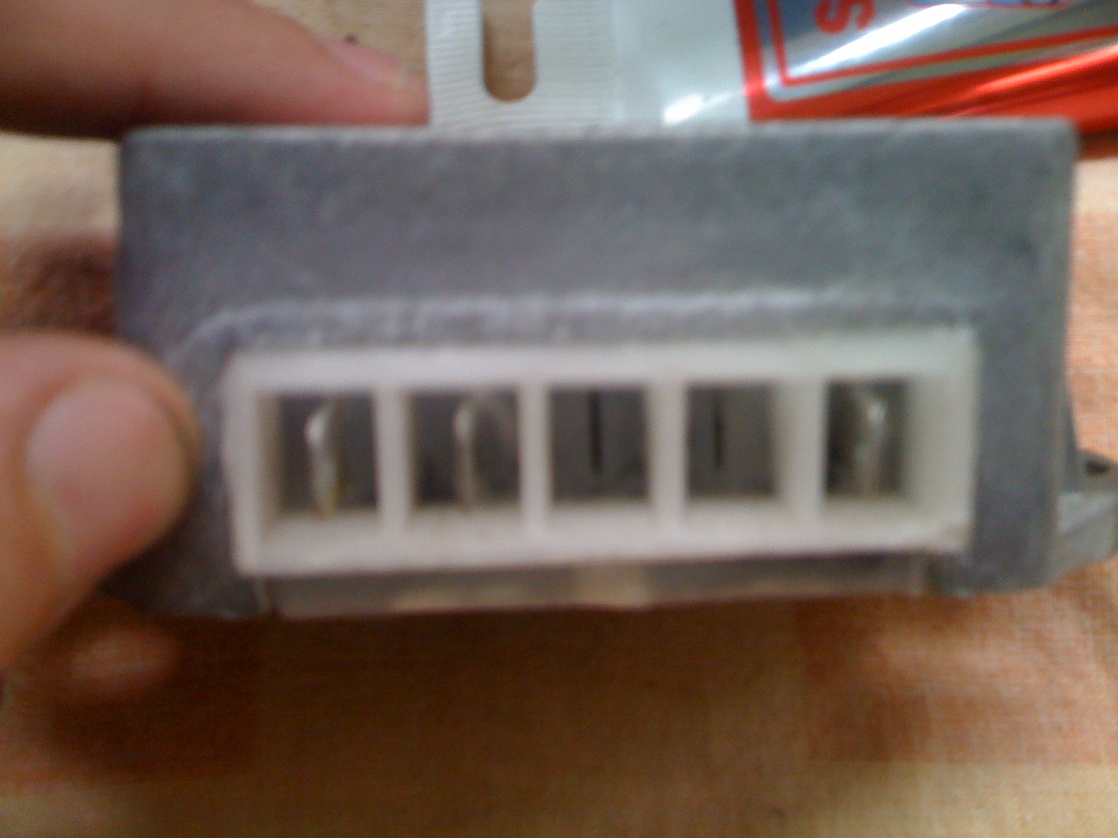

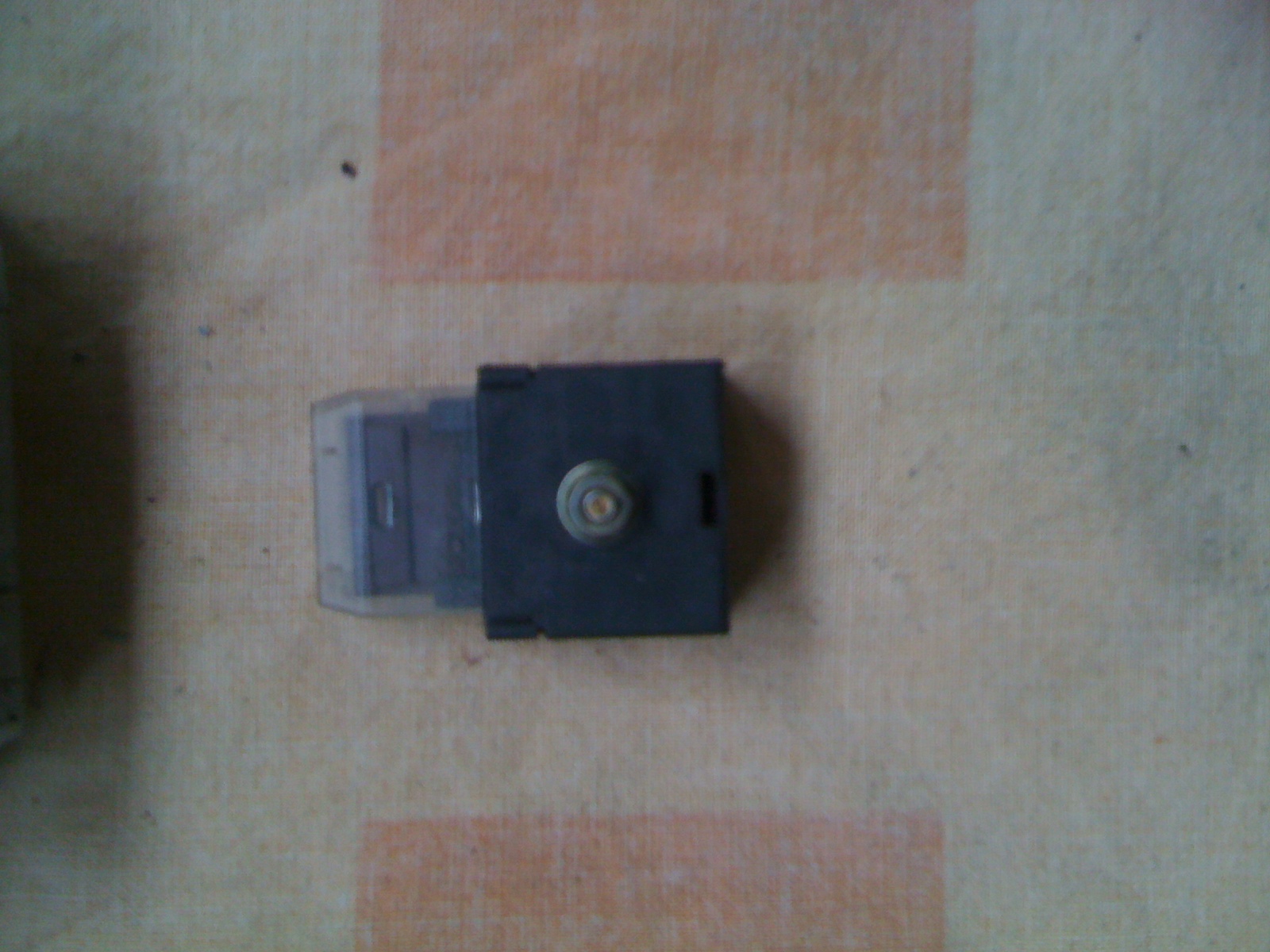

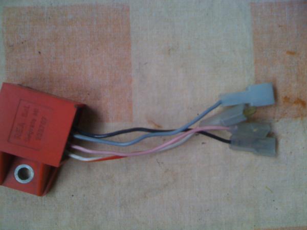

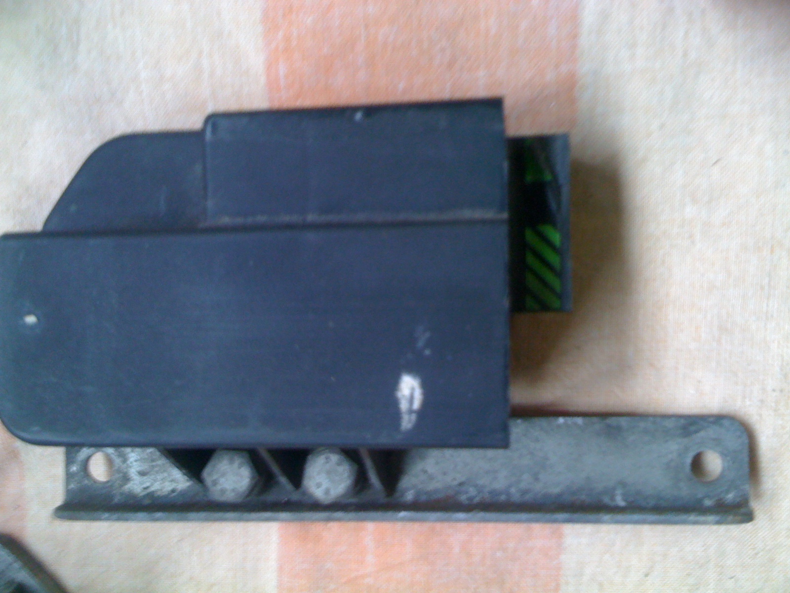

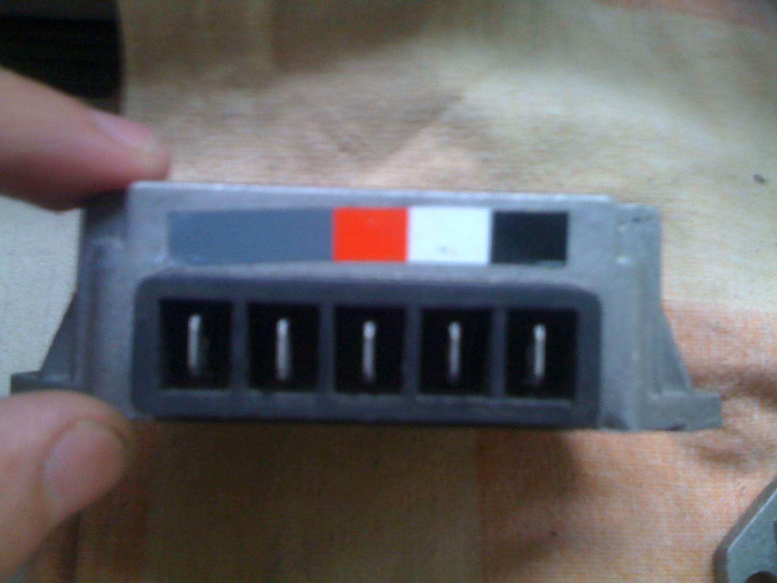

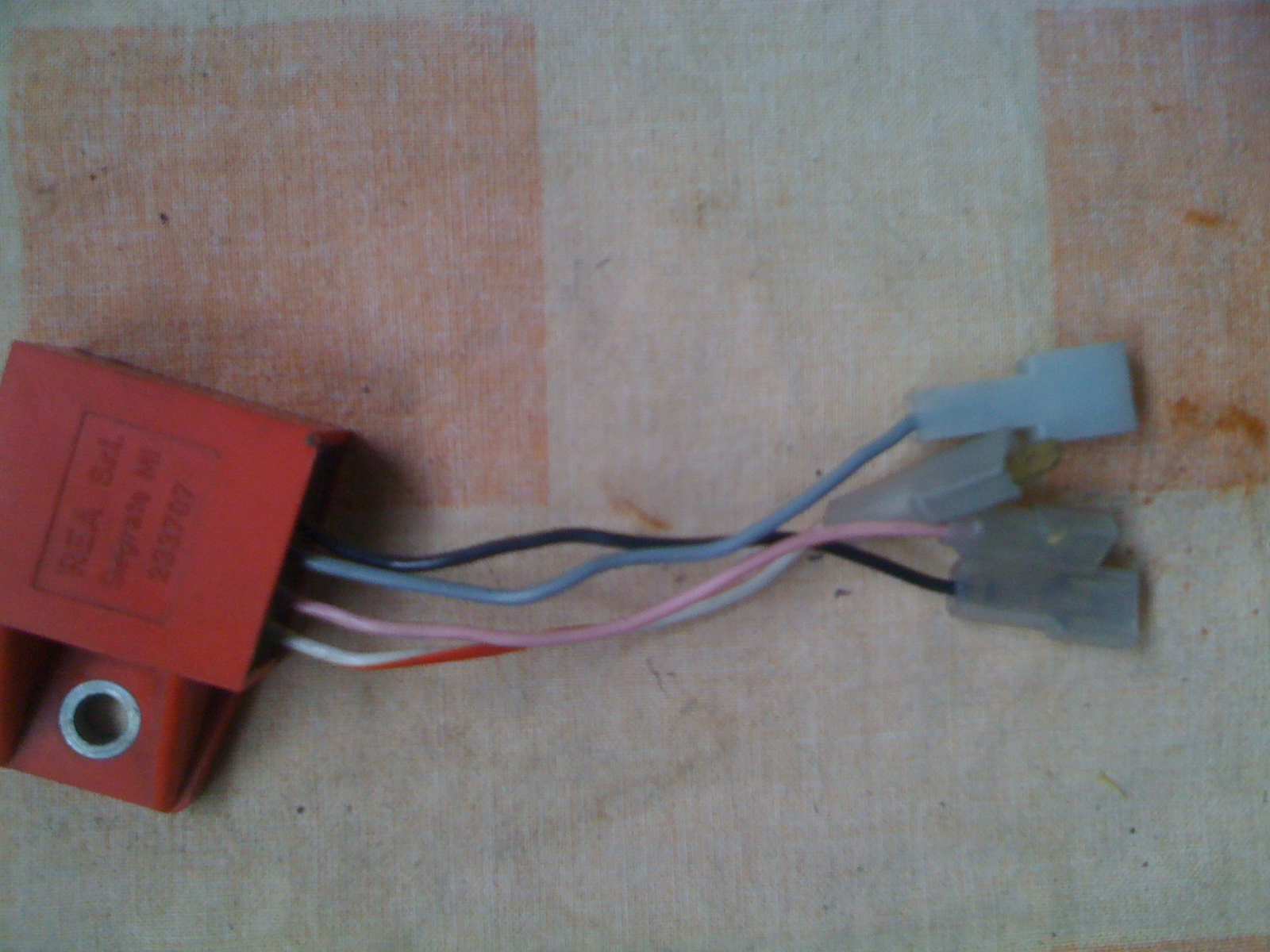

  16. Tach zusammen. Hatte mir einen neuen Kabelbaum zugelegt. War soweit ich mich noch entsinnen kann für eine Lusso MY mit Batterie hab aber keinen passenden Schaltplan gefunden. Ich selbst hab keine Batterie an meiner Lusso. Nun weiß ich aber null wo welcher Stecker hinkommt, geschweige den welches Teil ich jetzt verwenden muss. Da waren noch jede menge Dinger am Kabelbaum dran. Vielleicht könnt Ihr mal nen Blick werfen. Kann ich das den irgendwie ohne Motor überprüfen? Mit ner Batterie oder Ladegerät ranhalten? Kabelsalat: 1 Stecker = 2 x rot 1x Rot-Schwarz 1x Rot-Weiß 1x Rosa 1x Schwarz-Grün 1x Blau 1x Schwarz mit Stecker & Öse 1x Rot 2x Grau mit Grünem Kabel gebrückt 1x Weiß Welche Teile werden benötigt?
