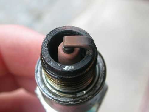

Also der Block ist neu aufgebaut, alle dichtungen etc erneuert. problem ist dass wenn ich zb an ner kreuzung steht dann dreht sie sehr hoch, allkerdings nur für ca. 15 sek, dann geht sie runter auf normales standgas. KA woran das liegen kann, hab jetzt mal die zk angeschaut da es ein neuer vergaser ist, ergebnis ist am bild zu erkennen, einer meinung nach aber perfekt. Das 2te was ich mir denk ist das es vielleicht am gasseil liegt da der gaszug bei dem Vergaser von rechts kommt und nicht von link, und deshalb macht er einen recht starken knick, könnts sein das das seil langsam zurückgeht, wenn ichs am stand probier gehts halt ganz normal. Und beim fahren wenn ich nur leicht gasgeb hab ich so eine art "turboloch" (ja ich weiß aber mir fallt kein anderer ausdruck ein) also zb von 3t auf 4t dann ich nach dem schalten so eine art stotterer. Vielleicht hat wer eine Idee.
