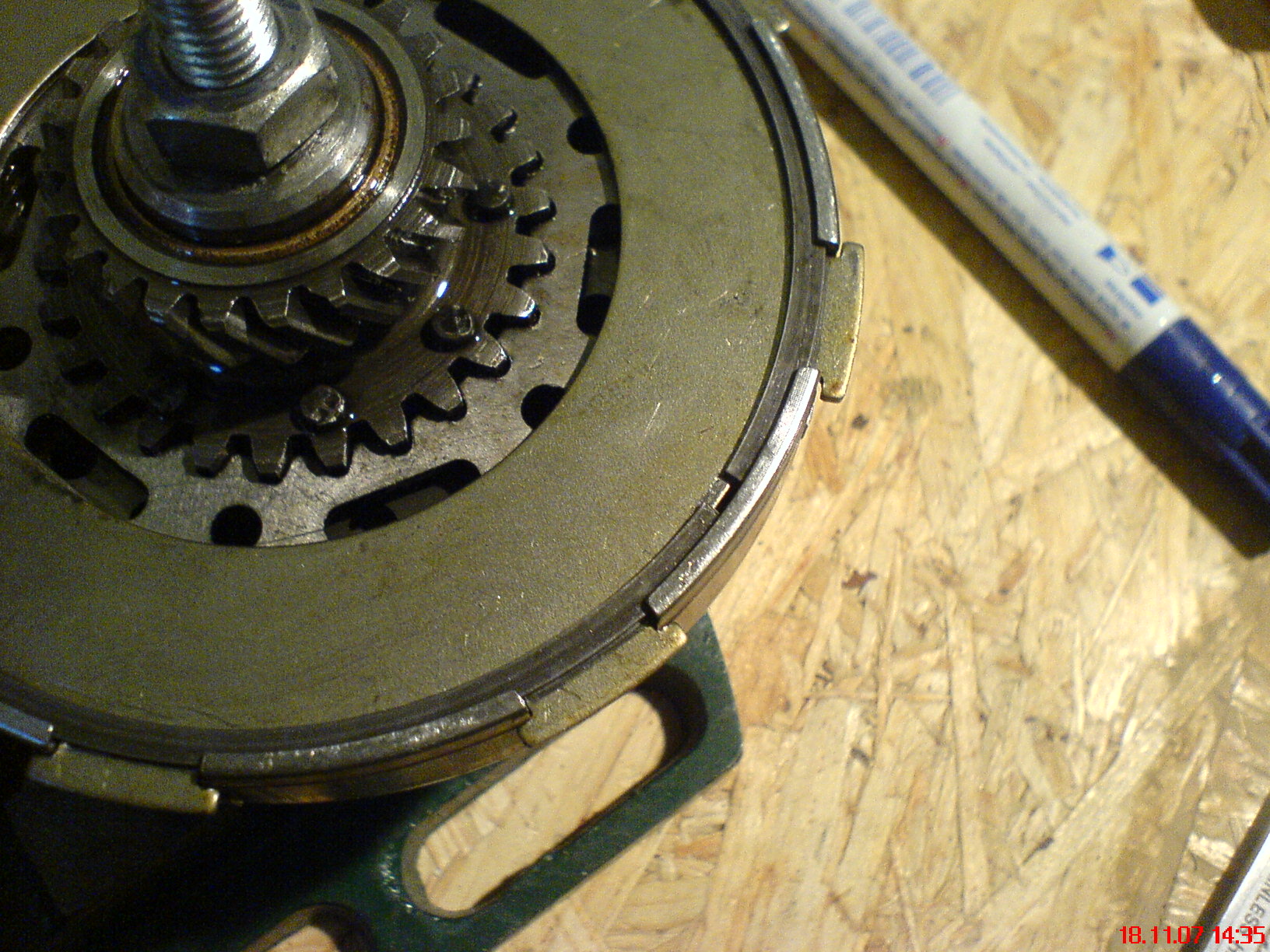

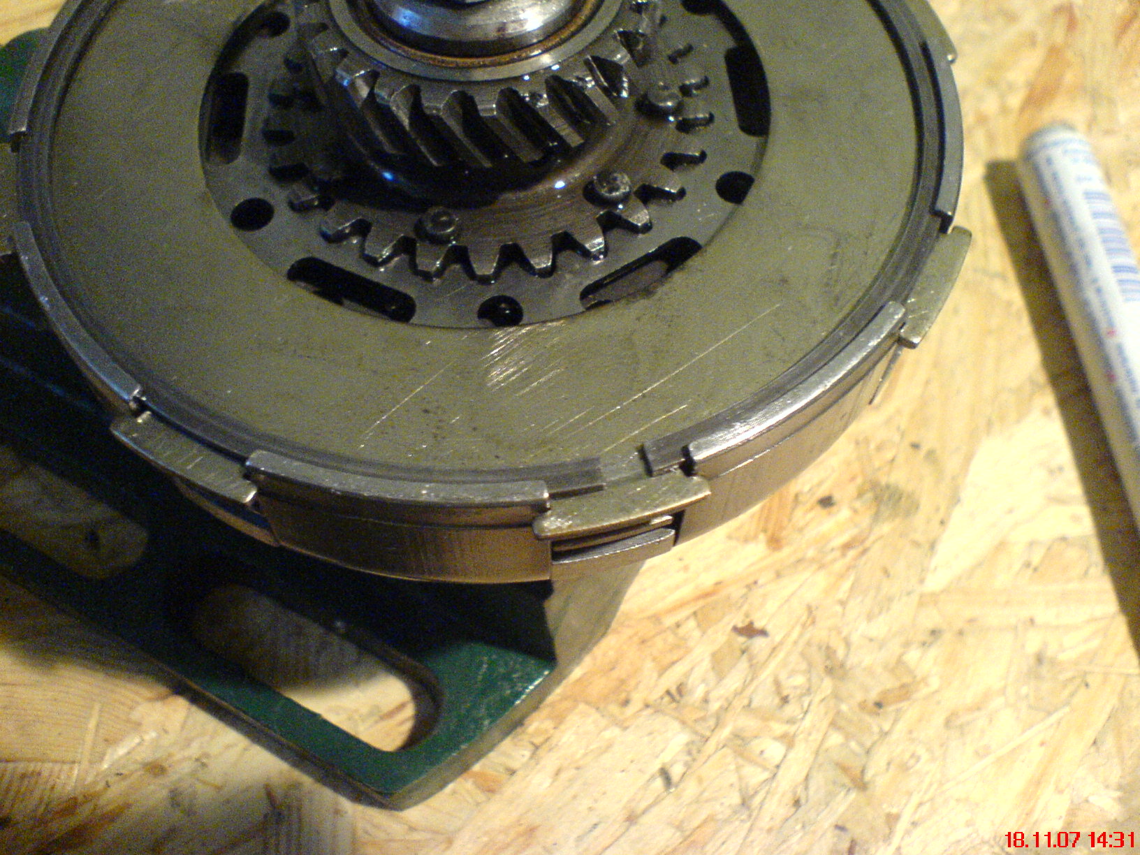

wie gesagt ich habe ja einen verstärkten korb hier liegen. werde ihn auch beim nächsten motorspalten einbauen, aber soweit ich weiß muss ich ja den steg wegfräsen. nur ich hab beim kulu wechsel gesehen, dass es im deckel und im gehäuse ein steg gibt wo der ring dran schleifen könnte ! beide wegmachen ? und so wie ich es sehe ist der kulukorb den ich momentan fahre, wo auch der sicherungsring rausspringt nicht verbogen. dass würde bedeuten, dass das auch bei einem verstärkten korb passiert ! da ich kein schweißgeräte habe und auch keine lust habe, bei jedem kulu wechsel jemanden zu fragen, ob er es macht, werde ich ohne schweißpunkte auskommen müssen.

danke für die Tipps! hab schon einen verstärkten Korb zu hause liegen, will aber warten biss ich den Motor spalte, da ich noch den steg wegfräsen muss. @ölsau hab leider kein schweißgerät! würde auch löten funktionieren ?

Hallo! Wollte gestern gerade eine Test fahrt machen und wollte meine Mühle antreten da rutscht plötzlich die Kupplung durch. Kupplungszug kontrolliert, ist okay. Später Kupplungsdeckel aufgeschraubt, da springt mir die Kupplung entgegen! Das ist mir jetzt schon zum zweiten mal passiert!! An was liegt das ? Mein setup: malle 210 plug and play sonst origina An der übermäßig hohen leistung kann es ja nicht liegen Hab den Kulukorb mit einem neuen Korb verglichen und konnte keinen großen unterschied feststellen. HAb jetzt mal den sicherungsring getauscht. wohin gehört die öffnung von dem sicherungsring ? hab nie darauf geachtet aber vlt. liegt es daran dass er bei mir ständig raus springt !
