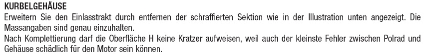

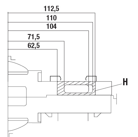

  4. Tach! Hab mir mal meine Malossi "Bedienungsanleitung" zu meinem 210er Zylinder angesehen und dazu hab ich mal ein paar fragen. Zu besseren Leistung geben sie den Tipp den Einlass zu erweitern! so nun die Frage wo ist die schraffierte Sektion? Das schraffierte ist doch die vvd Platte und mit H gekennzeichnet? Und von welchem Punkt aus sind die Bemaßungen? wo ist oben, unten? ich hab da kein durchblick! hat es jemand mal nach dieser anleitung gemacht? oder sowieso völliger quatsch ? gruß Fabian

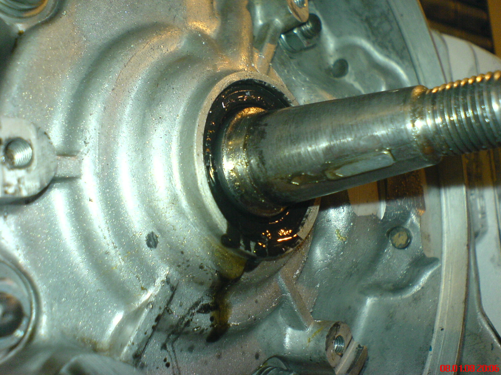

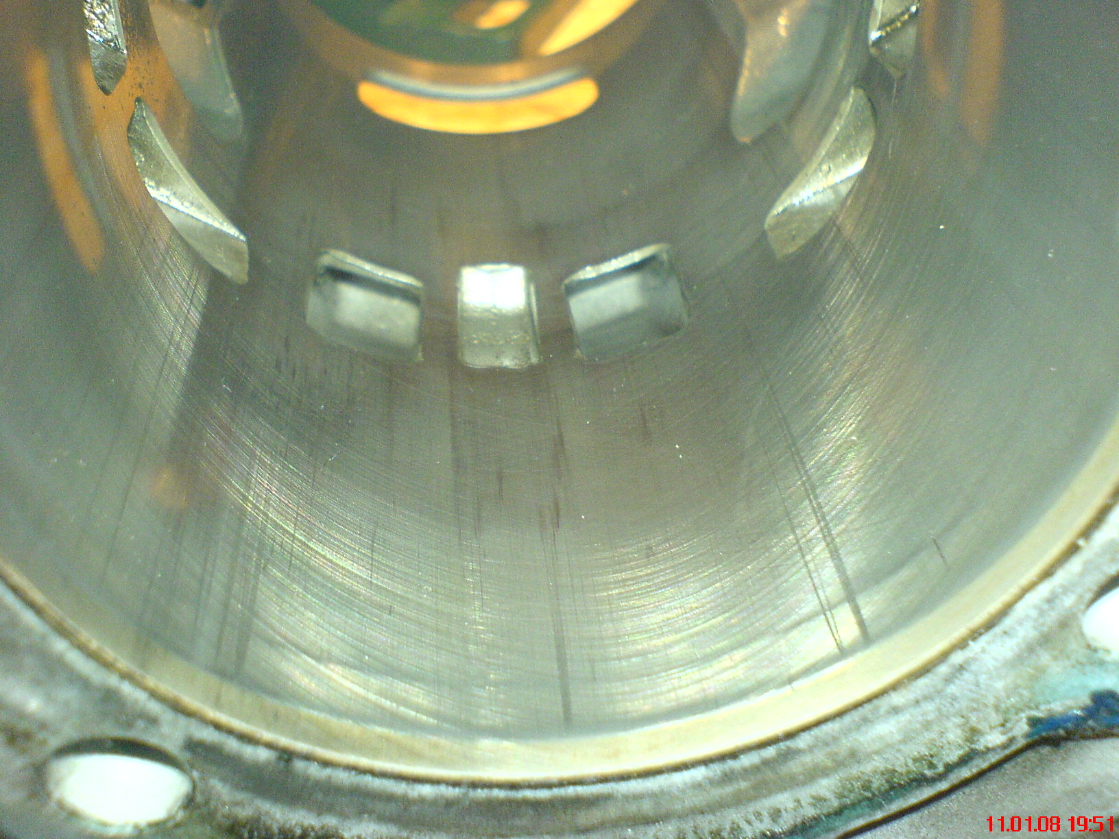

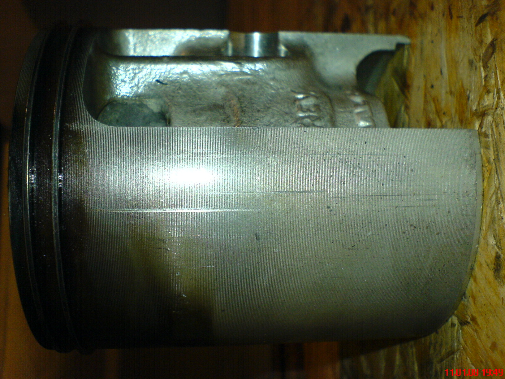

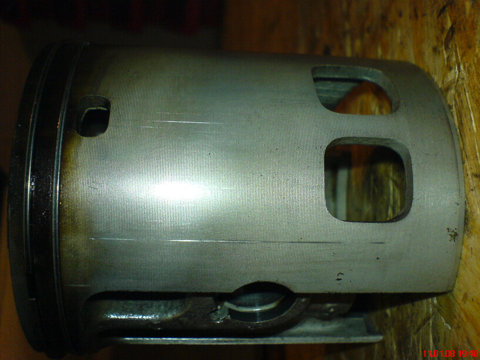

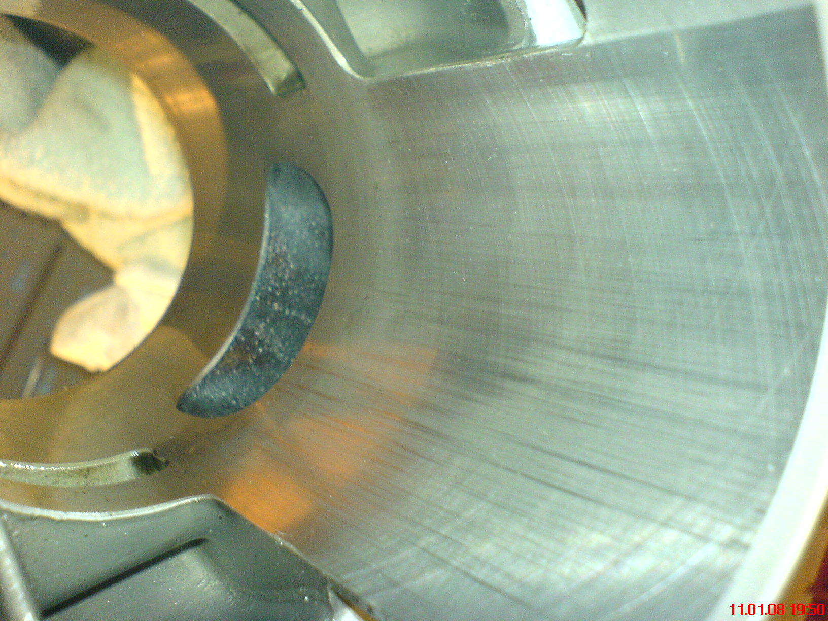

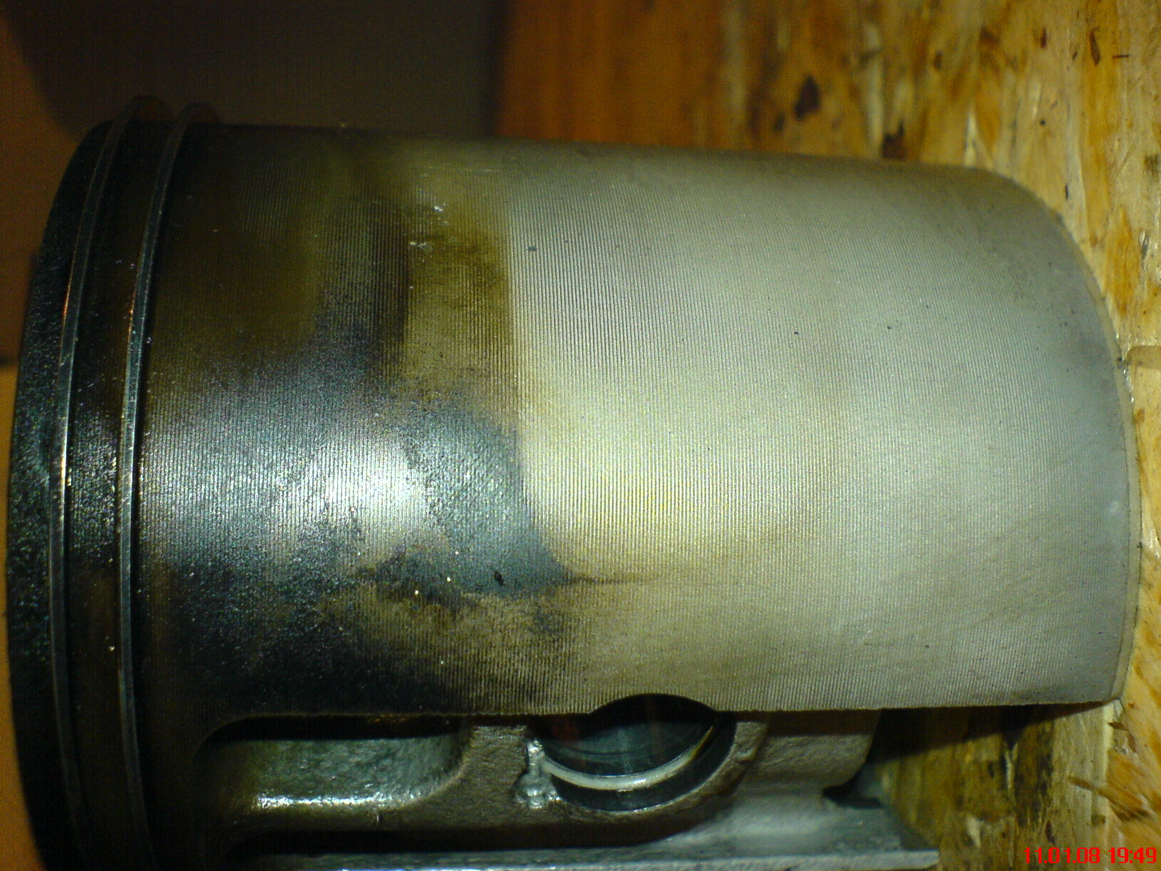

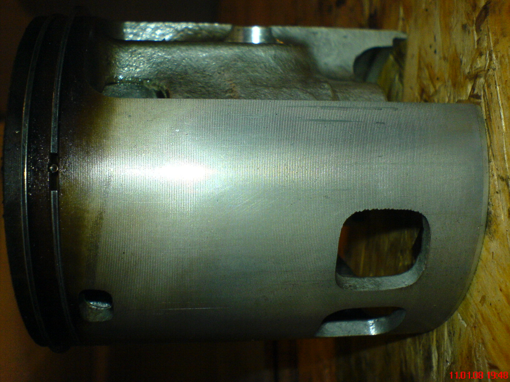

  8. so update! hab mal meine drehschieberfläche ein wenig mit einem feinen fächerschleifer bearbeitet. nun noch ein paar bilder vor dem ausbau: warum kommt da öl aus dem lima simmering?ausbgebaut sieht der noch ziemlich gut aus! nun noch bilder von dem zylinder und dem kolben. beim Zylinder sind keine Teile aus der Laufbahn gebrochen! der kolben hat 2 riefen kann aber nicht abschätzen ob man den noch so fahren kann. ist mein erster klemmer
  9. alles gute Thomas! gruß fabian

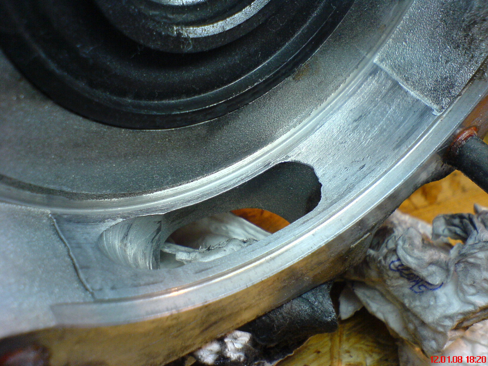

  11. ich mach mal noch pics vom zylinder aber für mich sieht er nicht nach geklemmt aus! ich sollte aber zuerst mal herausfinden warum die welle gefressen hat! meine theorien: 1. Kolben hat geklemmt, dabei hat sich die welle verdreht und welle hat sich festgefressen. 2. irgendetwas ist ins kurbelgehäuse gefallen und wurde zermahlen. 3. lima lager ausgeschlagen wobei ich die 2. theorie eher ausschließ, da einlass original ist, 24er si lufi und vergaser wann mit gummiansaugschlauch original ist. was soll da durch kommen was die drehschieberfläche zerstört ?
  12. glaub ich kaum, dass da was rein gekommen ist. Ist original si24 mit original lufi mit vergaserwann und gummiansaugschlauch. einlass ist nicht bearbeitet! wo soll das was herkommen ?! den lml membran umbau hab ich gelesen! wollte aber wenn dann den motor gleich richtig machen mit mmw2+rd350 und mikuni tmx 30 hat jemand eine vvd.platte repariert bekommen ?

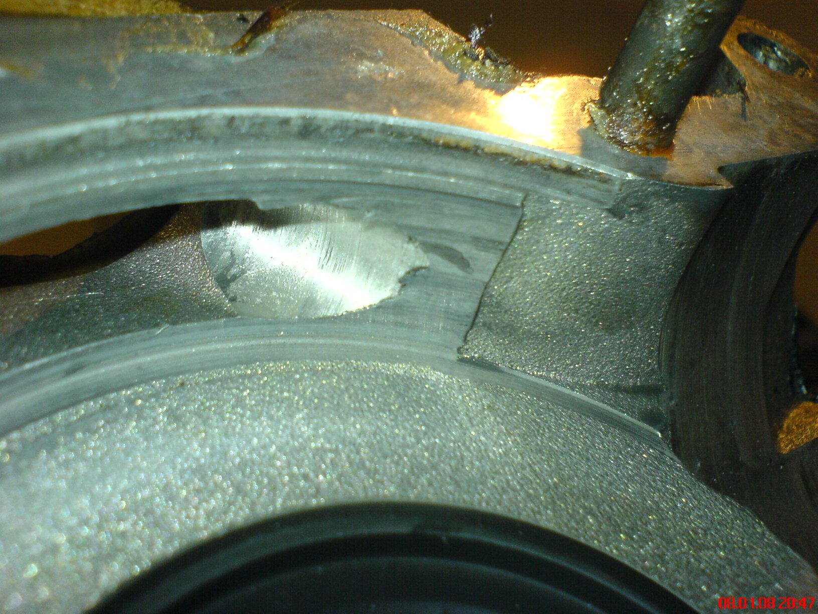

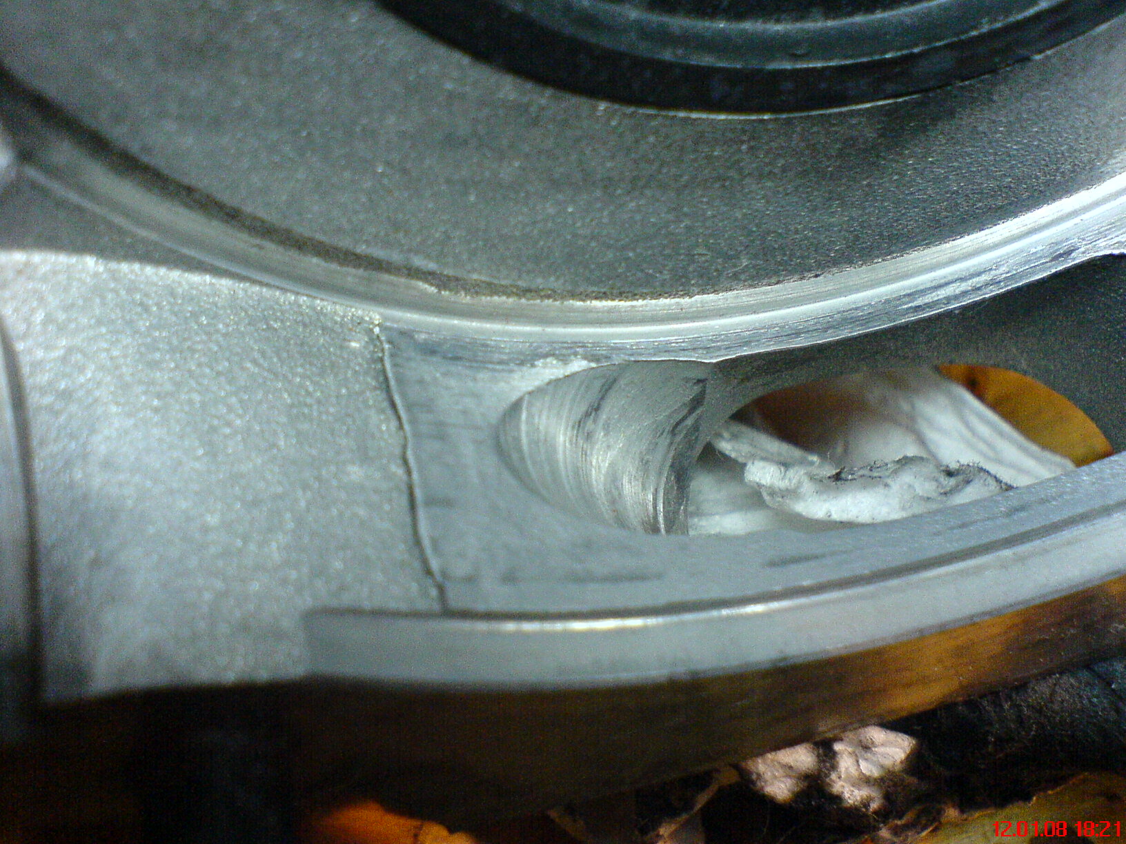

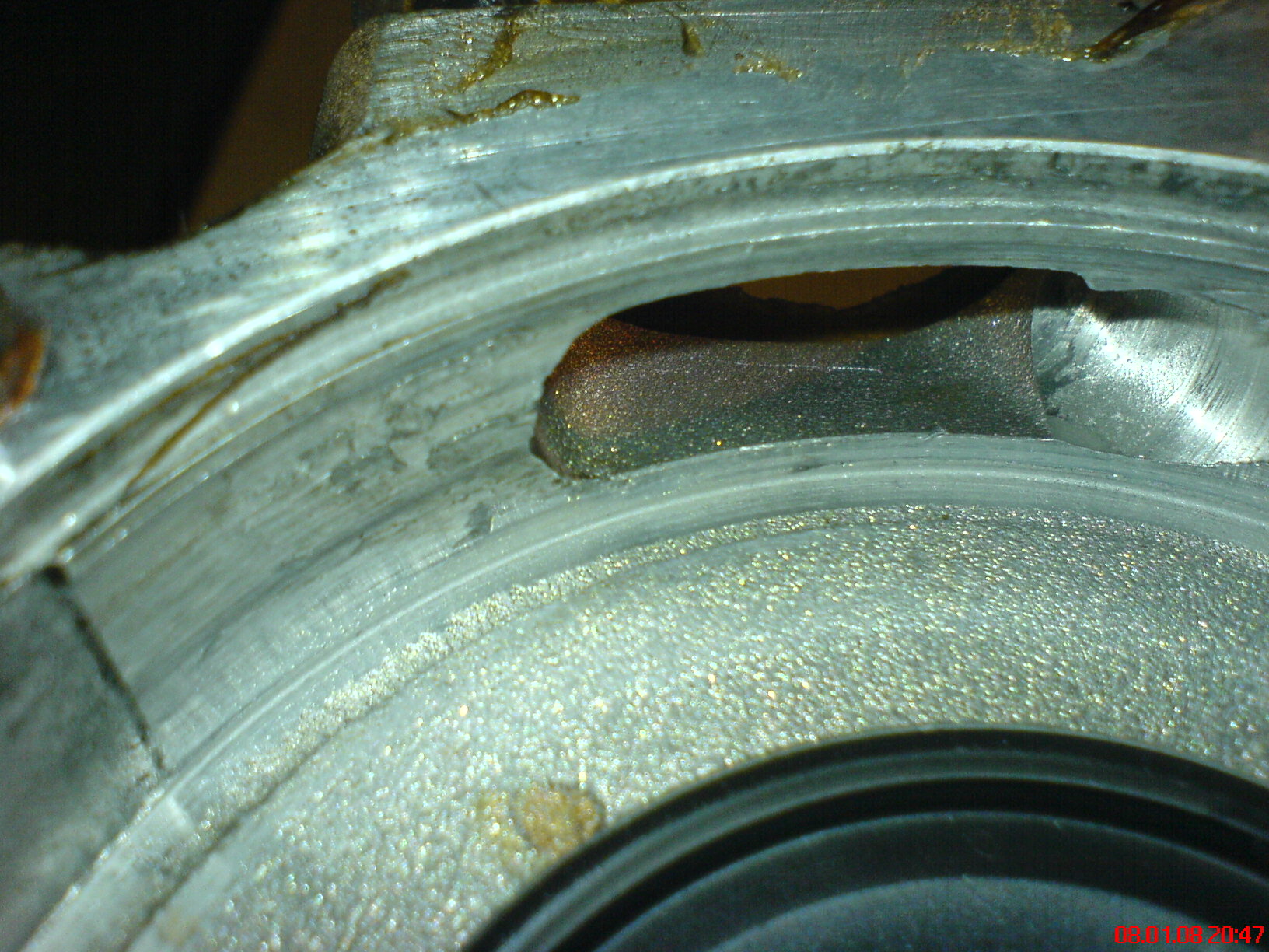

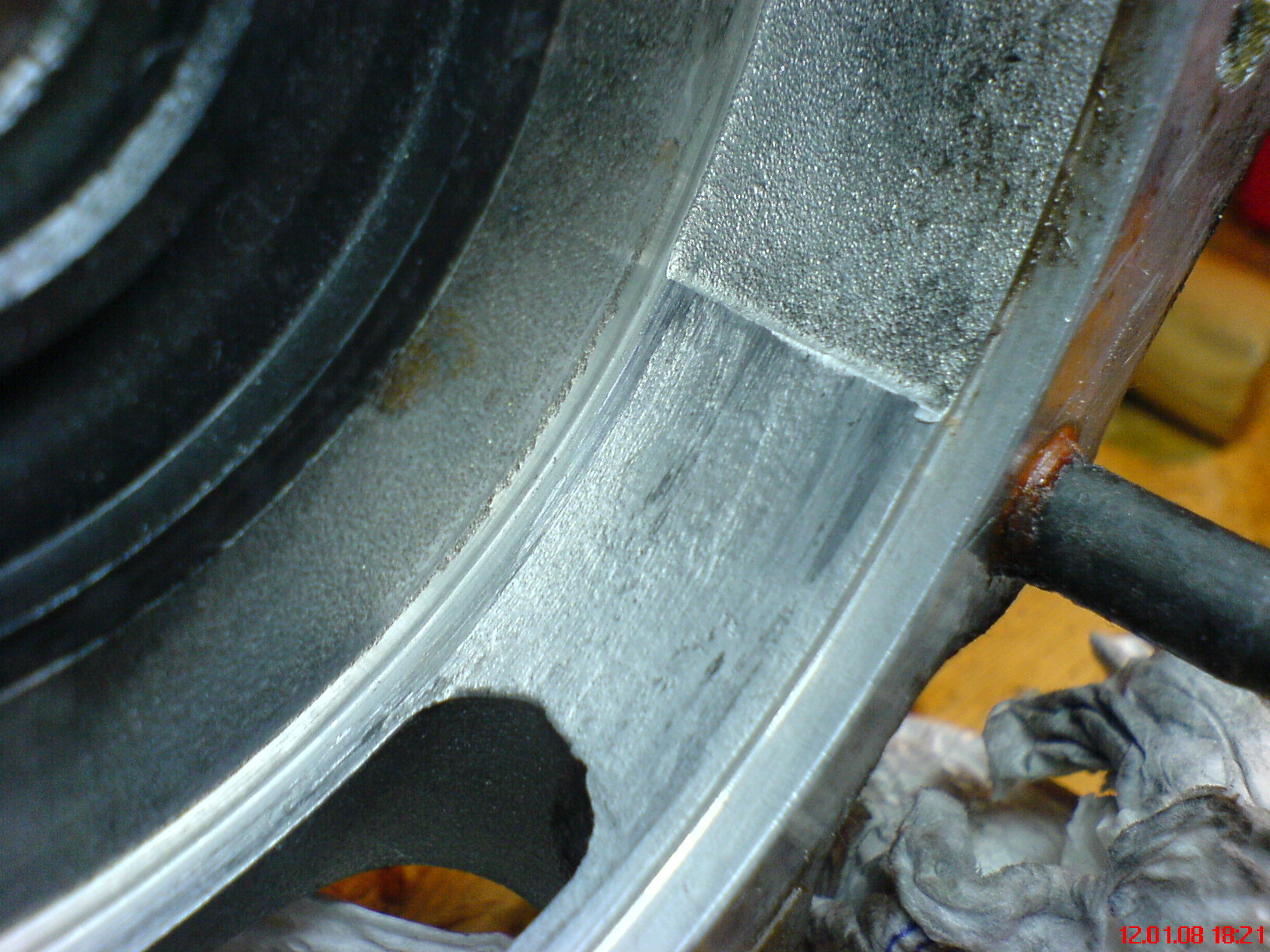

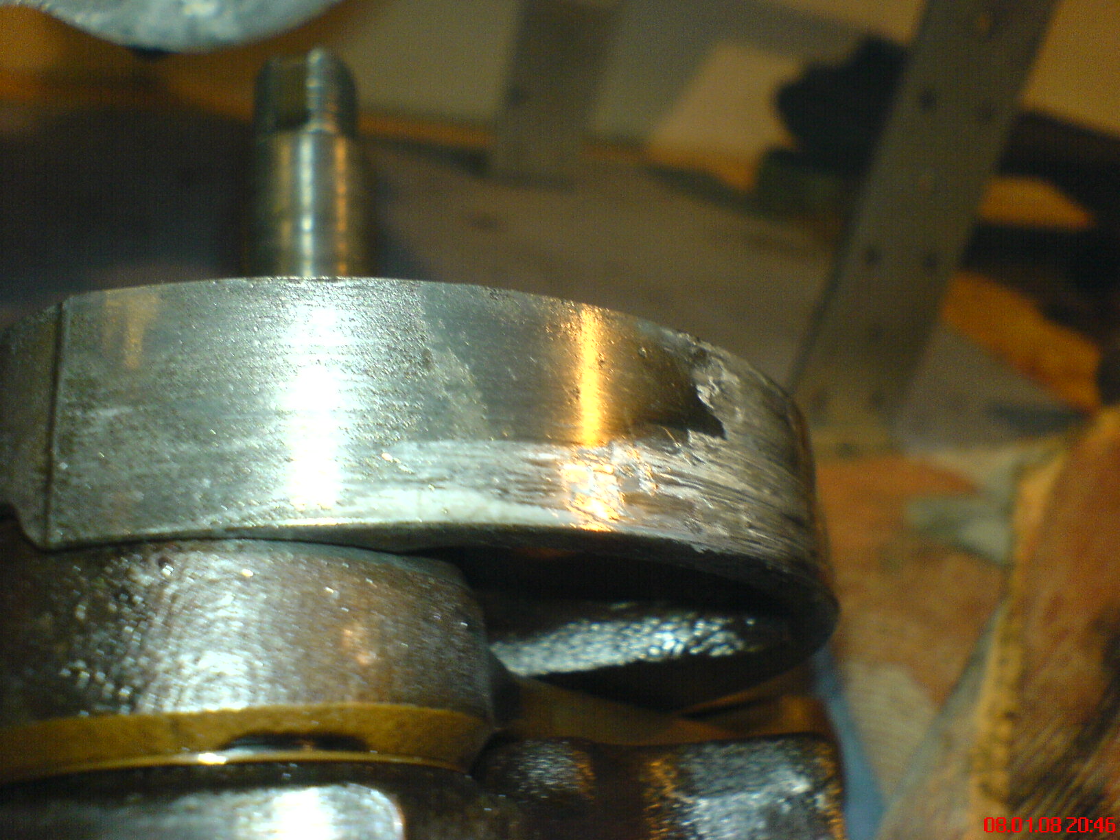

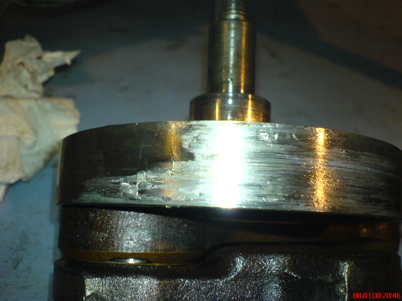

  13. Hallo Leute! Hatte letzte Woche einen Motorschaden und dachte es sei ein Kolbenklemmer. Beim spalten des motors stellte sich heraus, dass der drehskiBÄR sich in meine VVD-PLatte gefressen hatte und deswegen mein Hinterrad blockierte Was sind mögliche ursachen dafür ? lagerschaden ? lima lager ist knapp 9 monate alt... nun kommen meine Bilda ! schaut selbst kann man da noch was retten? oder gleich auf membran umrüsten ?

  15. blöde frage!? Worin besteht der unterschied zwischen mmw2 und mmw 1? Da ist doch nur der Deckel anderst? bei mmw2 größer so dass man größere gaser fahren kann ? der übergang zum einlass ist bei beiden gleich? geht der einlass über beide hälften oder wird er wie die vergaserwanne auf einer hälfte mit den stehbolzen verschraubt ? hab nämlich vor ein ähnliches setup wie huabamane zuverbauen. nur mit meceure langhub. ich wollte mir ein tmx 30 kaufen, was wäre hierfür der bessere ansaugstutzen von den beiden oben erwähnten?

  17. ich schließ mich auch noch an ! Wie alt wird er denn? Update zu meinem Kolbenklemmer: Mein Kolbenklemmer ist ein Kurbelwellenklemmer! Kurbelwelle hat sich an der Vorverdichterplatte festgefressen. So ein scheiß! Ich denk als Drehschieber kann man den nicht mehr laufen lassen. oder was meint ihr ?
