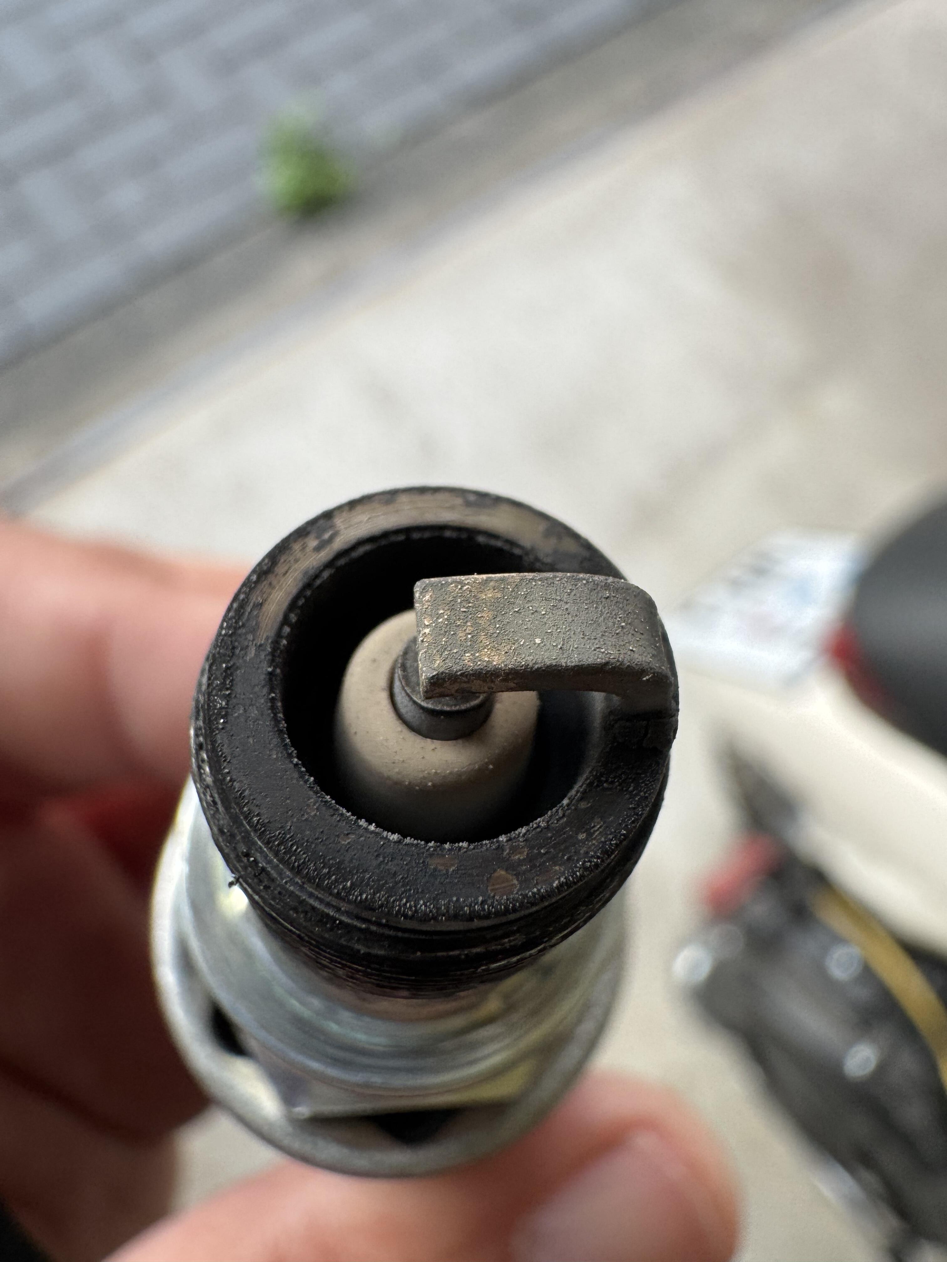

  1. Danke für euern Input, ne graue Kerze hatte ich bislang noch nie. Aber wäre plausibel das der Motor etwas zu fett läuft, war jetzt beim runterdüsen die erste Größe die sauber lief. Mach ich eigentlich immer so. Vielleicht geh ich nochmal ne Größe runter und schau ob es dann brauner wird.

  3. Der Motor läuft in allen Bereichen perfekt, nur hab ich heute mal einfach mal die Kerze begutachtet und die Zweifel kamen….. Hätte die Kerze eigentlich gern etwas dunkler gesehen. Das war jetzt nach nem guten Stück Vollgas und direkt Motor aus. Größere HD kann ich nicht nehmen, dann dreht er nicht mehr frei aus und läuft auch zu fett. Kann es sein das der Vergaser da am Ende ist ? Ist nen 20er ohne Modifikationen am kompletten Spritsystem. 4ter Gang dreht aus, also schon ein ordentliches Drehzahlniveu. Was meint ihr? Mal ein BE2 anstelle dem BE3 einbauen ? Fastflow und Vergaser aufbohren ? 24er Verbauen ? Oder so lassen ? Motor ist Serie bis auf den Zylinder und SR3. Vergaser ist 160-BE3 HD 110 ND 52/140 bestückt und läuft wie gesagt absolut perfekt.
  4. Hau den Tank voll mit reinem Sprit und stell den Vergaser ein. Man kann doch nochmal nachkorrieren, aber erstmal würde ich es so machen das er läuft. Bzw. als Allererstes Zündung vernünftig einstellen.

  10. Also wenn ich das mal auf einen PX Motor ummünze, den Cosa und seine Eigenheiten kenn ich nicht: Würde versuchsweise mit der ND fetter gehen. Habe in der PX mit Götzezylinder und auch mit SIP Zylinder ne 52/140 drin. Komplett originaler Motor mit Polinibox, Götzezylinder und Filter ohne Löcher lief mit 105HD 160BE5 ND 52/140 super. Da du zusätzlich auch noch Löcher drin hast, würde ich safe sagen das du fetter musst. Das mit "erhöhter Drehzahl" spricht ebenfalls dafür.
