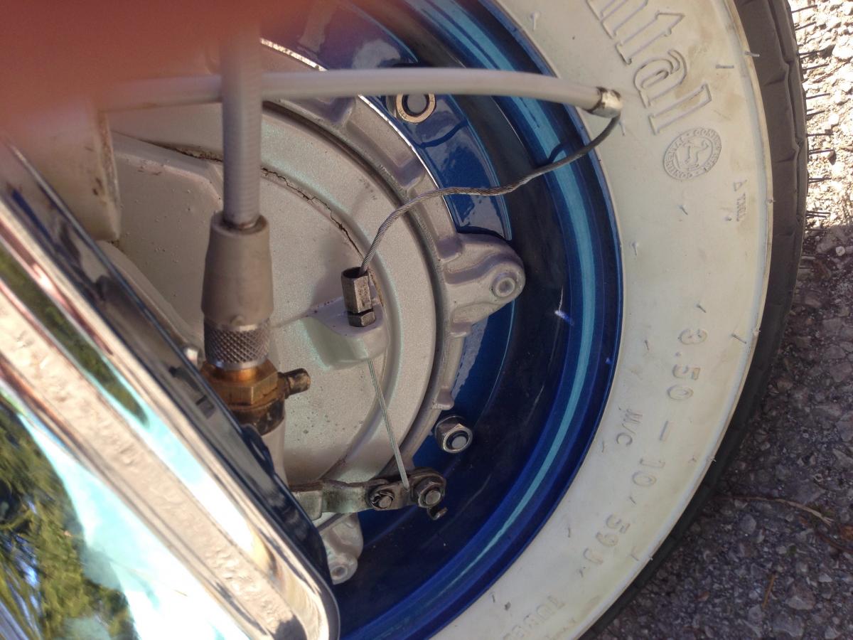

  1. da der vorderbremsseilzug am ende verbogen war wurde der zug inkl hülle kurzerhand entsprechend gekürzt (hätte sonst den zug nicht mehr durch die hülle gebracht) beim leichten drücken der vorderbremse merken, dass der seilzug jetzt kein spiel mehr hat, aber durch das einfedern automatisch zusätzlich gespannt wird... vorderbremse bzw vorderrad komplett blockiert zum Glück in Schrittgeschwindigkeit germerkt, sonst absolut tödlich

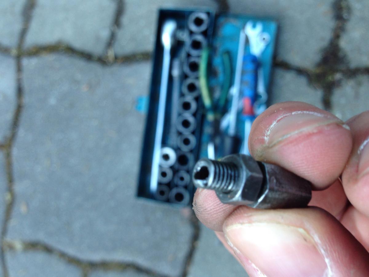

  2. das ging ja schnell... super idee, probier das mit torx-bit oder inbuss
  3. Hallo, heute ist mir leider die Bremseinstellschraube gerissen. Wie kommt man den Rest der Schraube aus dem Gewinde heraus? Bohrkopf ist zu dick, deshalb brauche ich eine andere Lösung. Danke für eure Hilfe

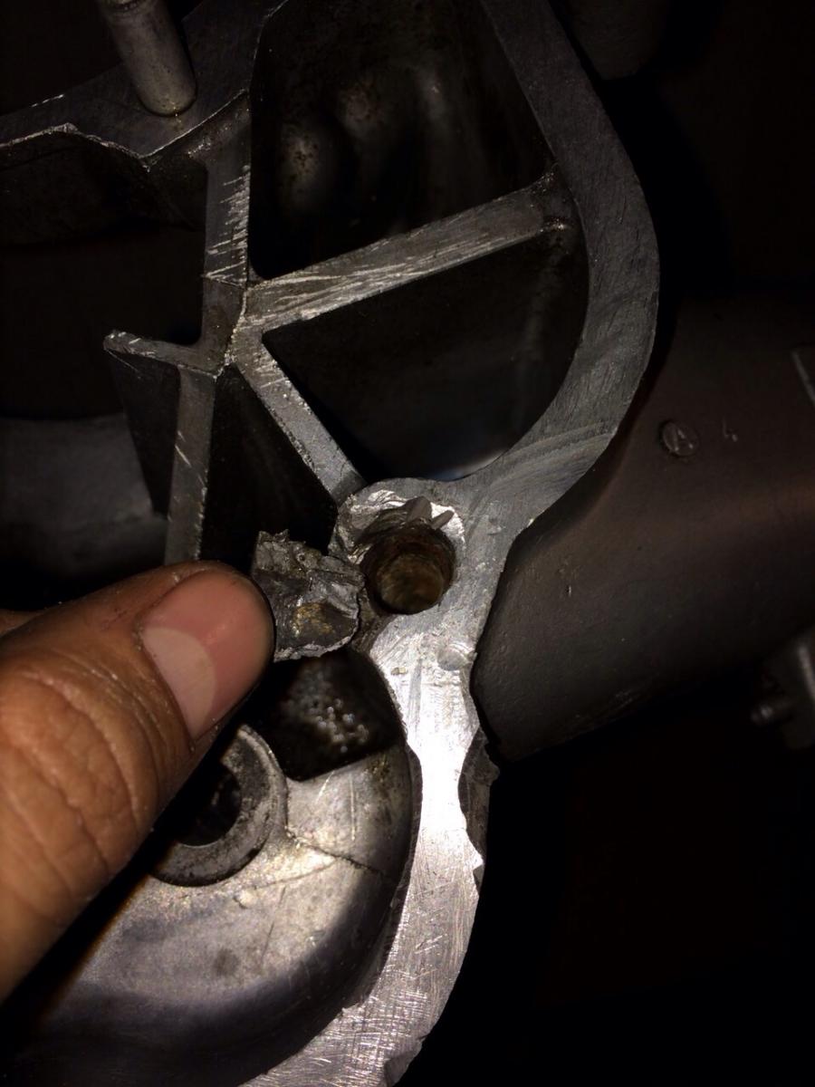

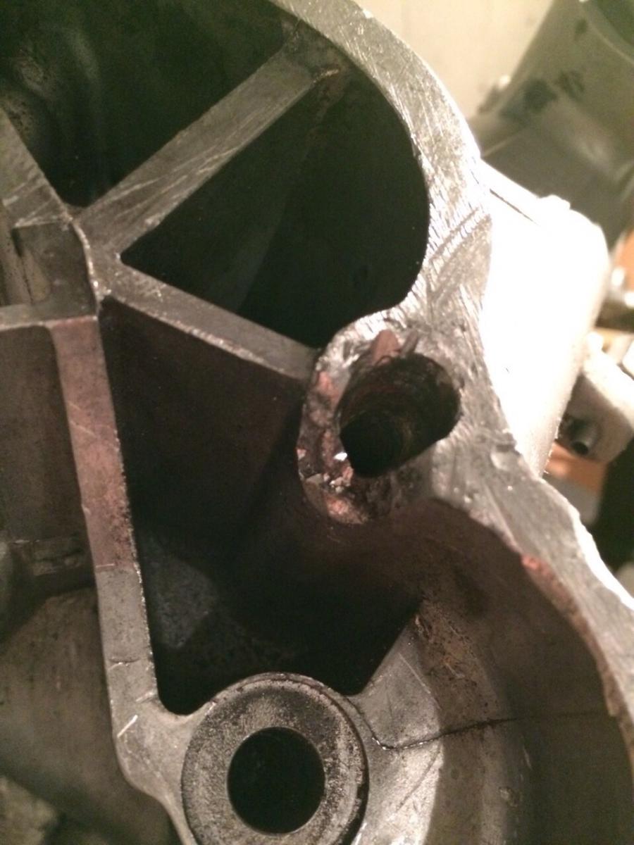

  15. Hallo, bei meiner VNB war der Traversen-/Motorbolzen festgegammelt und ich wollte das Problem mit Heißluftfön und Hammer lösen. Leider ist dabei ein Stück von der Motorhälfte abgebrochen. Wie ist eure Erfahrung, bekommt man das noch dicht? Was kann ich machen?
