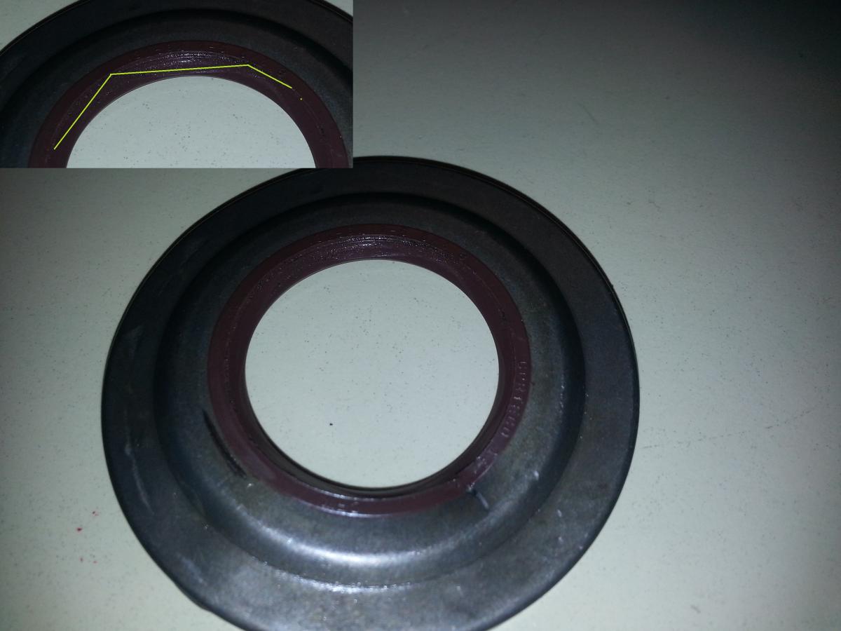

  2. So! Update: Ich hab sie wieder zum zweiten Händler gebracht und sie heute abgeholt. Heute hat er mir gesagt, dass der SIRI Kuluseite schief eingebaut war. Man sieht auf der Dichtlippe sternförmige Wellen. Der Simmerring hat der zweite, anders als angenommen nicht getauscht sondern nur den LiMaseitigen (keine Ahnung wieso den). Der SIRI stammt also noch vom ersten Händler. Das blöde ist, dass ein Vertreter da war und gesagt hat, es sei ein Fehler vom ersten Händler - also nix Garantie! 310€ hat er dafür abgenommen. Da ich aber den ersten Händler eher vertraue und er mir versichert hat dass da nix schiefgelaufen ist wollte ich Fragen, ob so ein Muster wirklich durch einen Schiefen Einbau verursacht werden kann. Und außerdem hat ist die Einstellungssache auch so ein Ding, denn der Schaltgriff ist "um einen Gang versetzt", also Leerlauf auf der Zahl 1... und die Hinterbremse geht auch nur auf dem letzten Millimeter, fast gar nix. Wäre sicher blöd wenn ich auf den Kosten sitzen bleiben würde. Ich hoffe mir kann iwer weiterhelfen!

  8. Ich glaub es ist ein Gussfehler oder wie angeführt Hälfte verzogen oder sowas. Kenne mich nicht aus aber kann auch dass ein Grund sein dass der Motor mit Dichtmasse abgedichtet geworden ist? Vielleicht zu dick oder was weis ich?
  9. Als Vermutung sicher nicht verkehrt, aber bei mir wurde der Simmerring schon zwei mal getauscht, also Motor schon zwei mal zerlegt. Das müsste doch irgendwen auffallen. Und wieso ist der Siri dann immer kaputt? Werde daraus echt nicht schlau, ich werd das den Händler mal so sagen was bis jetzt so hereingekommen ist, wahrscheinlich werden sie jetzt eh einen neuen Motor einbauen.
