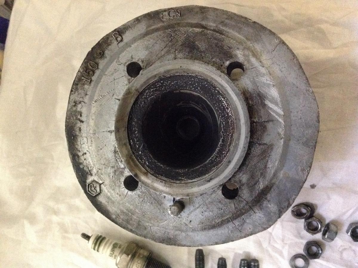

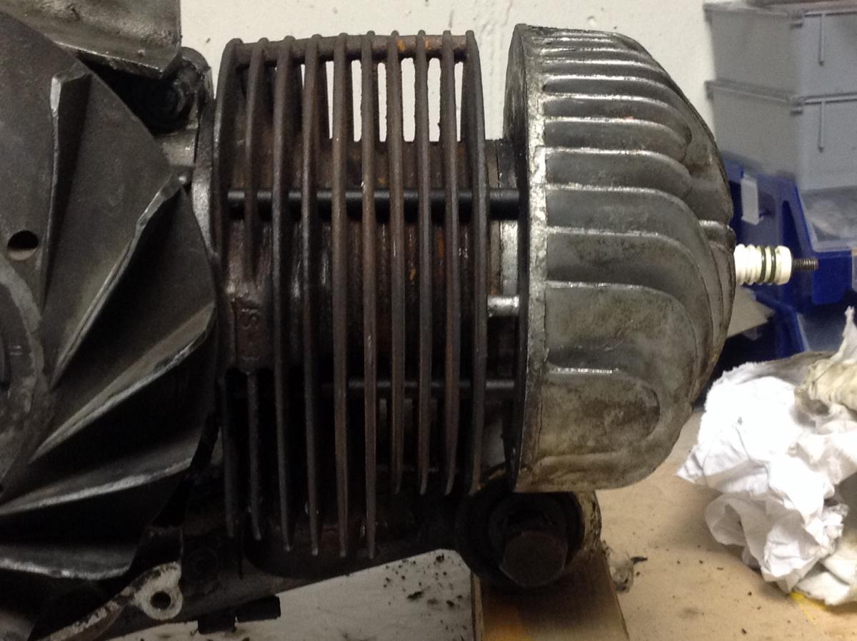

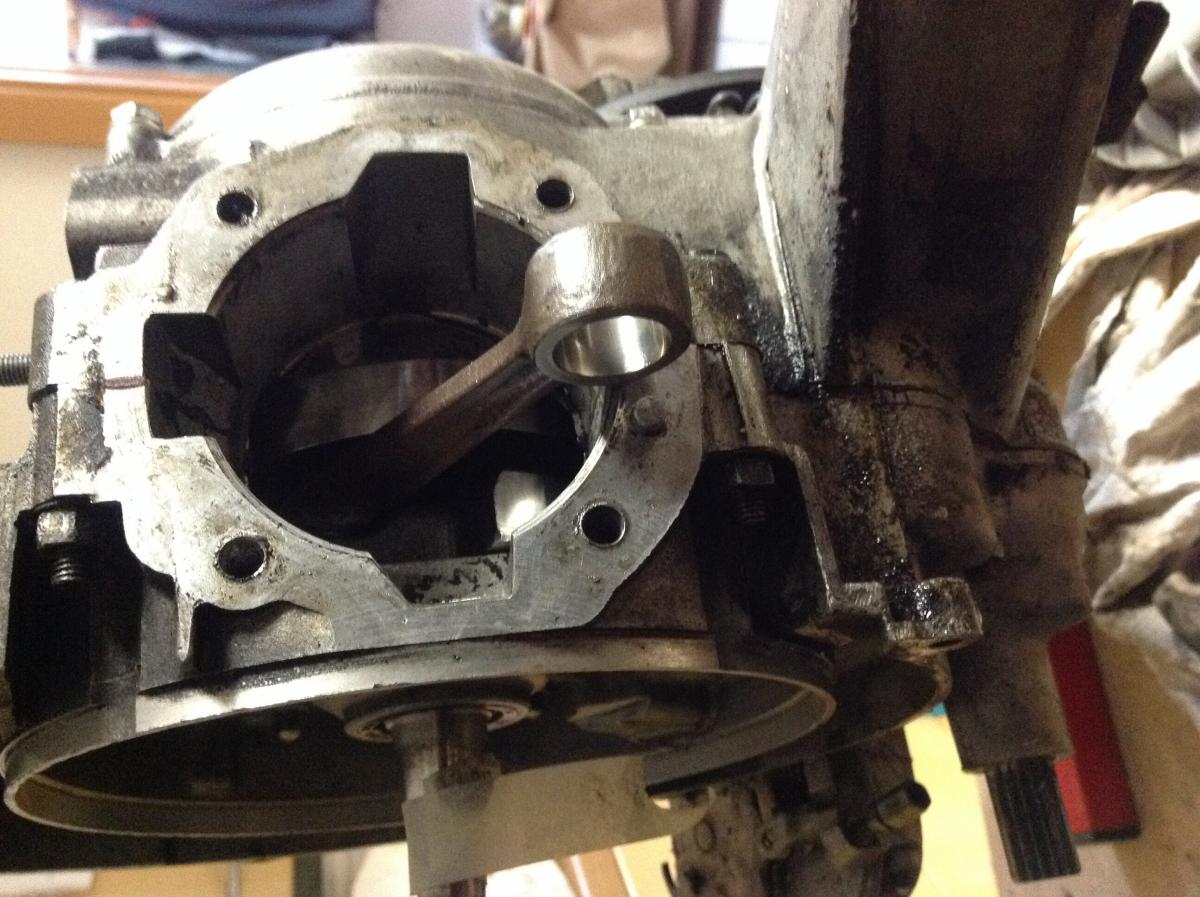

  15. Danke nochmal, mit einem dicken Seitenschneider und einer Metallplatte als Schutz für die Dichtfläche lies er sich ziehen. In die 150er gehört also kein Zentrierstift für den Zylinder? Bin mal gespannt was mich in dem Motor noch so erwartet.
  16. Der Motor ist eh seltsam. Motornummer ECN... Und zwischen Zylinder und Kopf gibt es auch einen Zentrierstift. Der Kopf hat dazu eine Zentralkerze.
  17. Runterschleifen wollte ich eigendlich nicht. Es sieht auch nicht wie nachträglich eingesetzt aus. Kann man das Gehäuse mit einem Heissluftfön erwärmen um den Stift zu ziehen? Gehört in due 150 gar kein Stift? Die 200er hat ja einen am Zylinder und im Block eine Bohrung.
  18. Hallo habe hier einen PX150 Motor kann auch ein früher LML Lizenzmotor sein. Hier ist der Zentrierstift für den Zylinder nicht im Zylinder, sondern im Motor. Gehört das nicht andersrum? Muss der raus, wenn ja wie?
  19. Also bei mir geht es nicht um eine 125er sondern eine 150er der Kopf ist auch mit 150 gekennzeichnet.

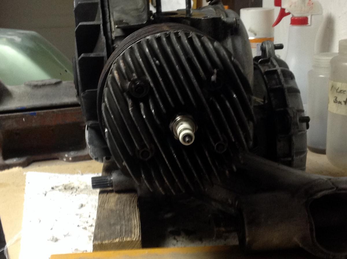

  20. Hi, lebt der Roller noch mir ist eine Px mit genau so einem Zylinder mit Zentralkerze zugelaufen. Was gehört denn da für eine Kerze rein. Kann man den echt so fahren? Den Kopf kennt keine Sau !
