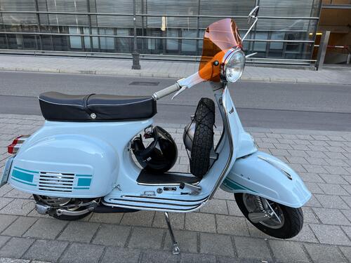

  4. Schweren Herzens trenne ich mich von meiner Sprint. Der Roller hat mittlerweile nur noch ein perfektes „Standing“ in meiner Garage. Jeden Morgen tut es weh, sie ungenutzt stehen zu sehen. Bilder und Details (inkl. vieler Anfängerfragen meinerseits) zum Aufbau gibt’s hier im Forum: Eingetragener 177er Polini-Zylinder (Motor komplett neu aufgebaut) Polini BOX, Auspuff & Hauptständer versetzt (MRP) Rennwelle Mazzucchelli SIP Performance / Vape Road 12V Zündung BGM Conversion-Kabelbaum Rück- & Bremslicht auf LED-Technik umgebaut Reservetank im Ersatzrad Schlauchlose, polierte SIP-Felgen NISA Sitzbank im klassischen Look Handgefertigtes Windschild in Orange-Tönung Fahrwerk: vorn BGM PRO SC COMPETITION, hinten SIP 76000 Federbein (ABE) Lenkerendenblinker Motorgadget Blaze-Disc mit E-Kennung + Blinkrelais Kupplung SIP COSA 2 Sport... Erstzulassung: 1974 (alte Papiere vorhanden) Laufleistung seit Aufbau: ca. 1.400 km TÜV im April 2024 (auf Wunsch neu) Wiederbeschaffungswert laut Versicherung: 9.500 € (ohne Gutachten, basierend auf Fotos & Teileliste) Preis im Forum: 7.700 € VB – angesichts Zustand & Ausführung so glaube ich fair angesetzt. Der Roller steht in München. Weitere Bilder und Probefahrt nach Absprache möglich.
