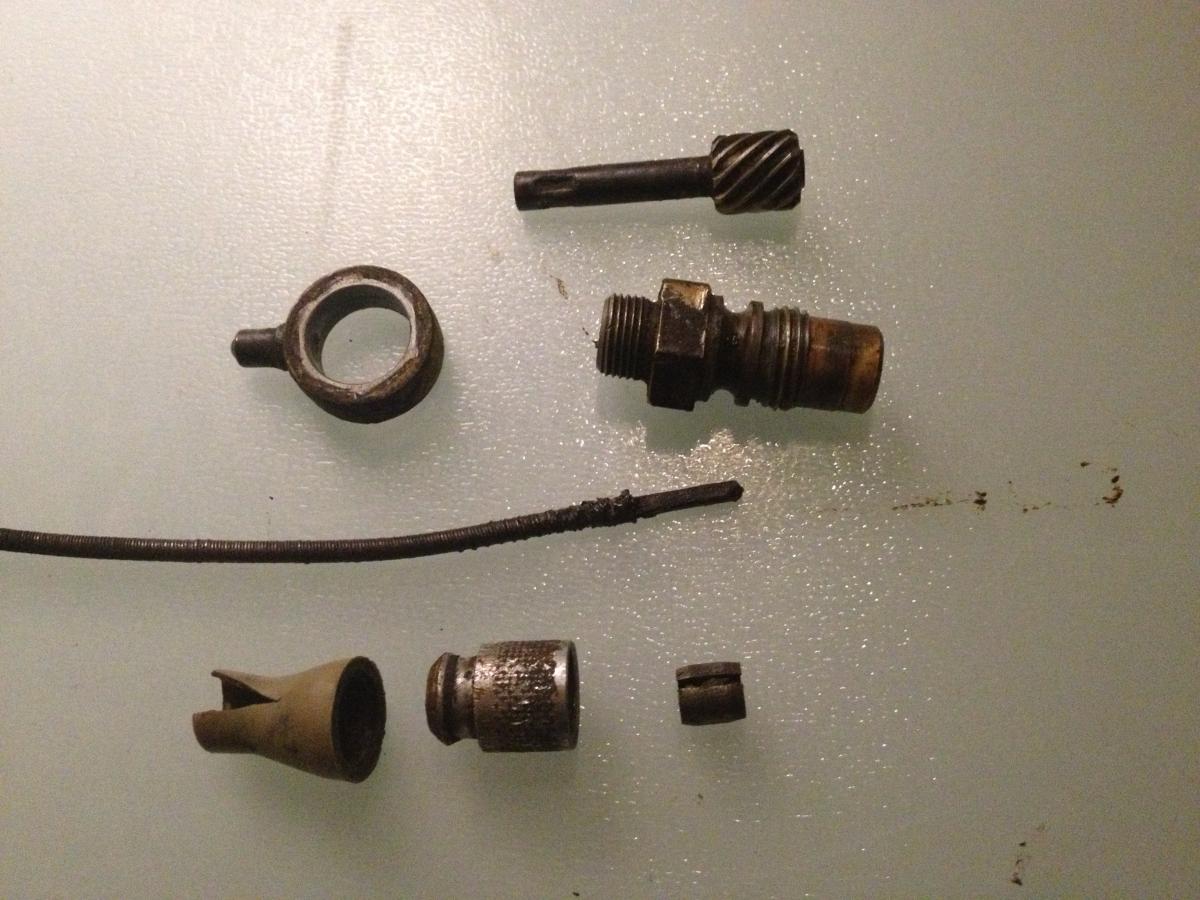

Hi, Nein die mutter ist leider halb rund...Das war meine Schuld, da ich etwas grob war. Das Ritzel von mir hat allerdings 11 Zähne. Danke für den Link! lg Timo

Hi zusammen, Bei meinem 125 Super restaurationsobjekt ging der Tacho nichtmehr. Heute habe ich das ganze Geraffel einmal ausgebaut. Der Tacho an sich funktioniert noch, die Welle jedoch ließ sich nichtmehr drehen. Nachdem ich die schraube unten gelöst hatte, stellte sich heraus, das die Tachowelle gerissen und die schnecke kaputt ist. Beim Ausbau habe ich mir dann auch gleich noch die mutter vermurkst. Ich bräuchte jetzt eigentlich einen komplett neuen Tachoantrieb ( bis aus das auf der Welle montierte Schneckenrad, dies scheint noch ganz zu sein... Ich habe jedoch auch nach längerer Sucherei nichts gefunden. Kann mir jemand sagen, welchen antrieb ich genau für diese Vespa (8" Räder) brauche? Vielen Dank schonmal :) Hier ein Bild der Dinge die ich brauche: lg Timo P.S: Die Welle ist am Vierkant 2,5mm dick.
