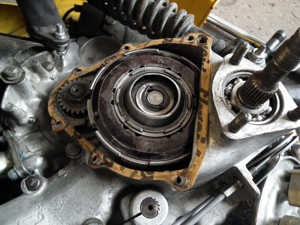

Sodele, da die 4 scheiben eh hier rumlagen, habe ich die mal eingebaut! also 4 neue Beläge und natürlich dazu passend die 3 NEUEN reibscheiben! und was soll ich sagen: Die Sau trennt immer noch nicht, egal wie stramm ich den Kupplungszug vorspanne! So als ob der Trennpilz nicht weit genug vor geht! mit dem kupplungswerkzeug trennt sie, kann leicht von hand die scheiben drehen!! Und nun? Ratlosigkeit macht sich breit! -

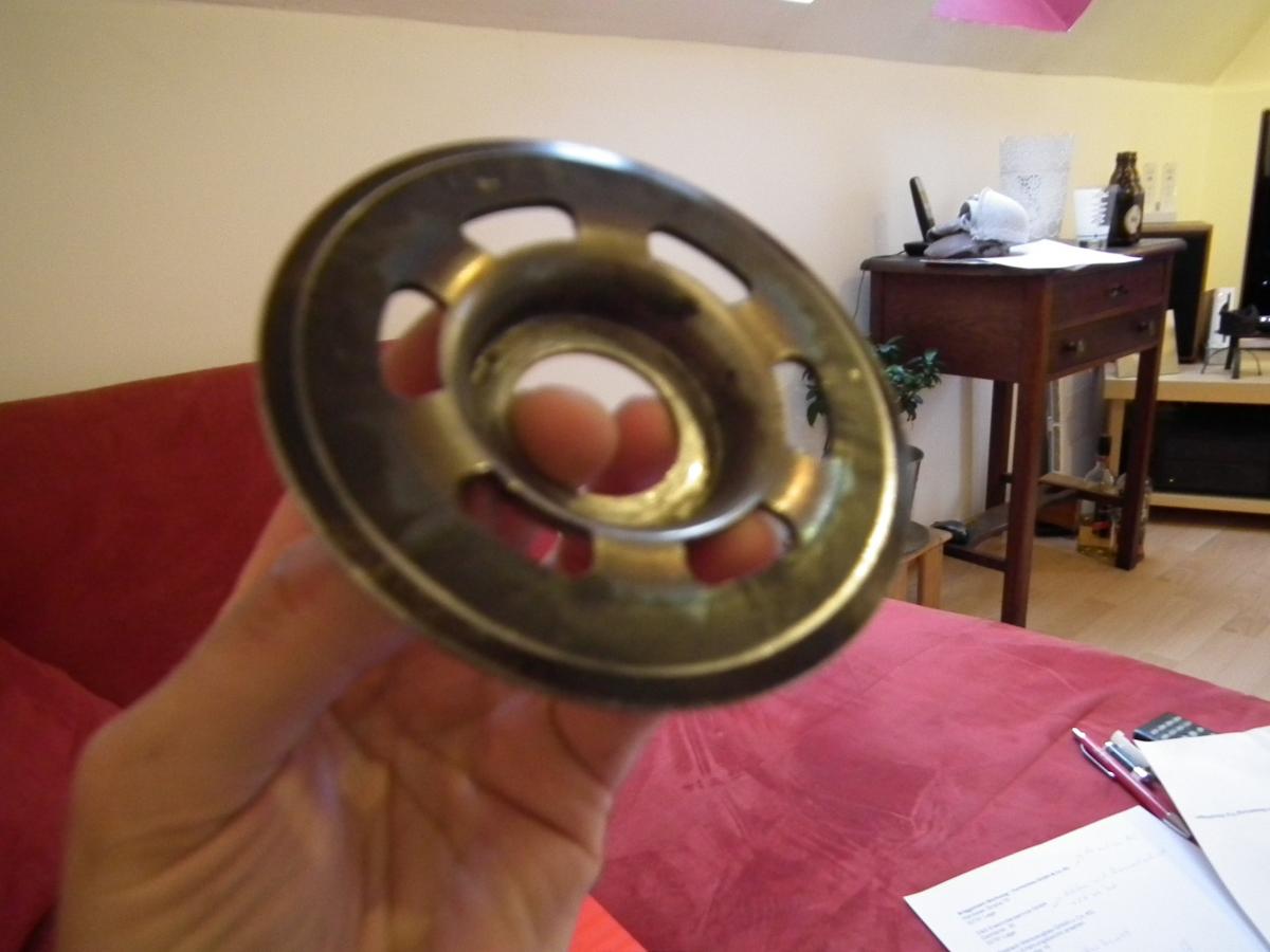

Die zwischenscheiben waren gebrauchte! bei der noch rumliegenden 4-Scheiben wären es neue zwischenbleche! -

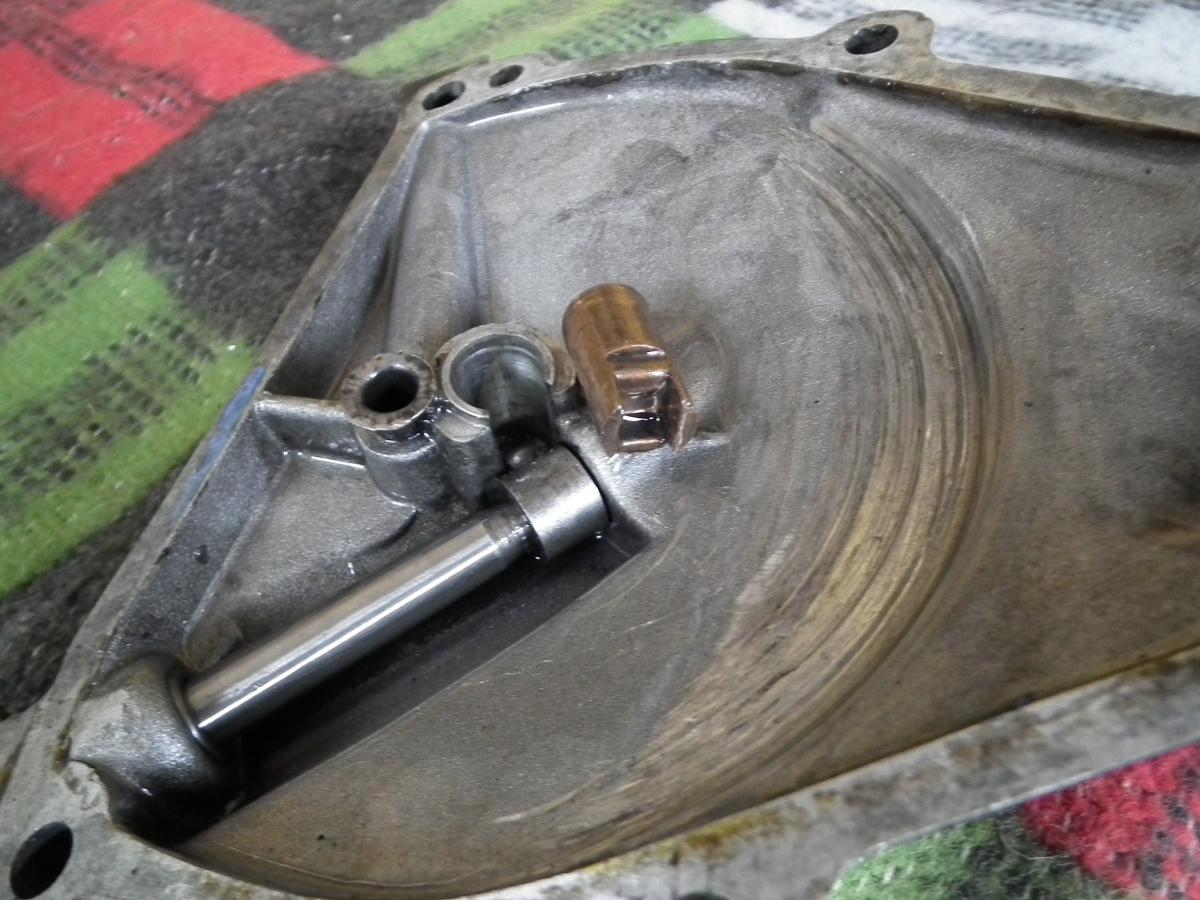

hihi nene den zylinder würde ich nicht runter nehmen, nur die bremstrommel ist bei der kleinen etwas zickig!! naja habe noch ne neue 4 scheiben Kulu liegen, von der wurde mir (nachdem ich sie hatte) abgeraten, aber evtl die mal rein? Trennpilz und Druckplatte bestelle ich mal!! -
Kupplung trennt nicht ganz.
PXBubi antwortete auf PXBubi's Thema in Vespa V50, Primavera, ET3, PK, ETS etc.
also mal nen neuen trennpilz kaufen und sehen was dann ist?? Das nicht richtig trennen wurde auch den enormen kraftaufwand erklären um gange ein zu legen! wieder alles auseinander nehmen!! -

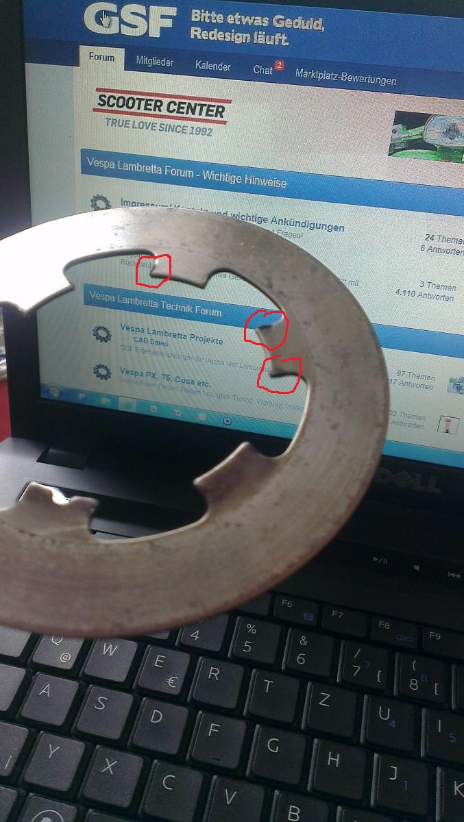

Sorry die dumme frage! Trennscheibe zwischen den Belägen: Die haben eine Ober- und Unterseite? Du meinst die Metallscheiben zwischen den Belägen oder? -

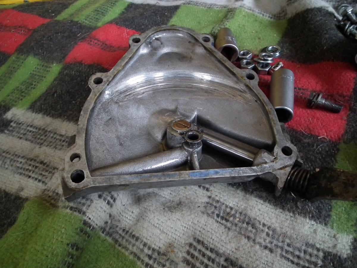

Moinsen Sufu hat mii keine3Antwort gebracht. Geht um eine PK50 S. Verbaut ist jetzt ein PK125 Zylinder mit Dello 19/19. Alles gut, nimmt super Gas an, fällt sofort zurück ins Standgas. ABER, wenn ich nen Gang einlege rollt Sie sofort an und würgt dann ab. Gebe ich beim gangeinlegen Gas bleibt Sie an und ich kann losfahren. Habe den Kuluhebel dann soweit vorgespannt, dass Sie rutscht, ging gerade noch mit ankucken, Kupplung gezogen aber immer noch nicht getrennt, rollte an und ging aus. Es sind neue Beläge drin, Serie 3 Scheiben mit Sportfeder. Kann es sein, dass es unterschiedlich lange (wie heist das ding noch), dieser Kupferstempel auf dem Kupplungsarm? Kann den kupplungsarm gut 3 bis 4 cm bewegen bevor er Kontakt hat dann habe ich aber nur noch einen cm wo die Kupplung geöffnet wird. Was ist da los?? Danke schonmal. Grüße Bubi
