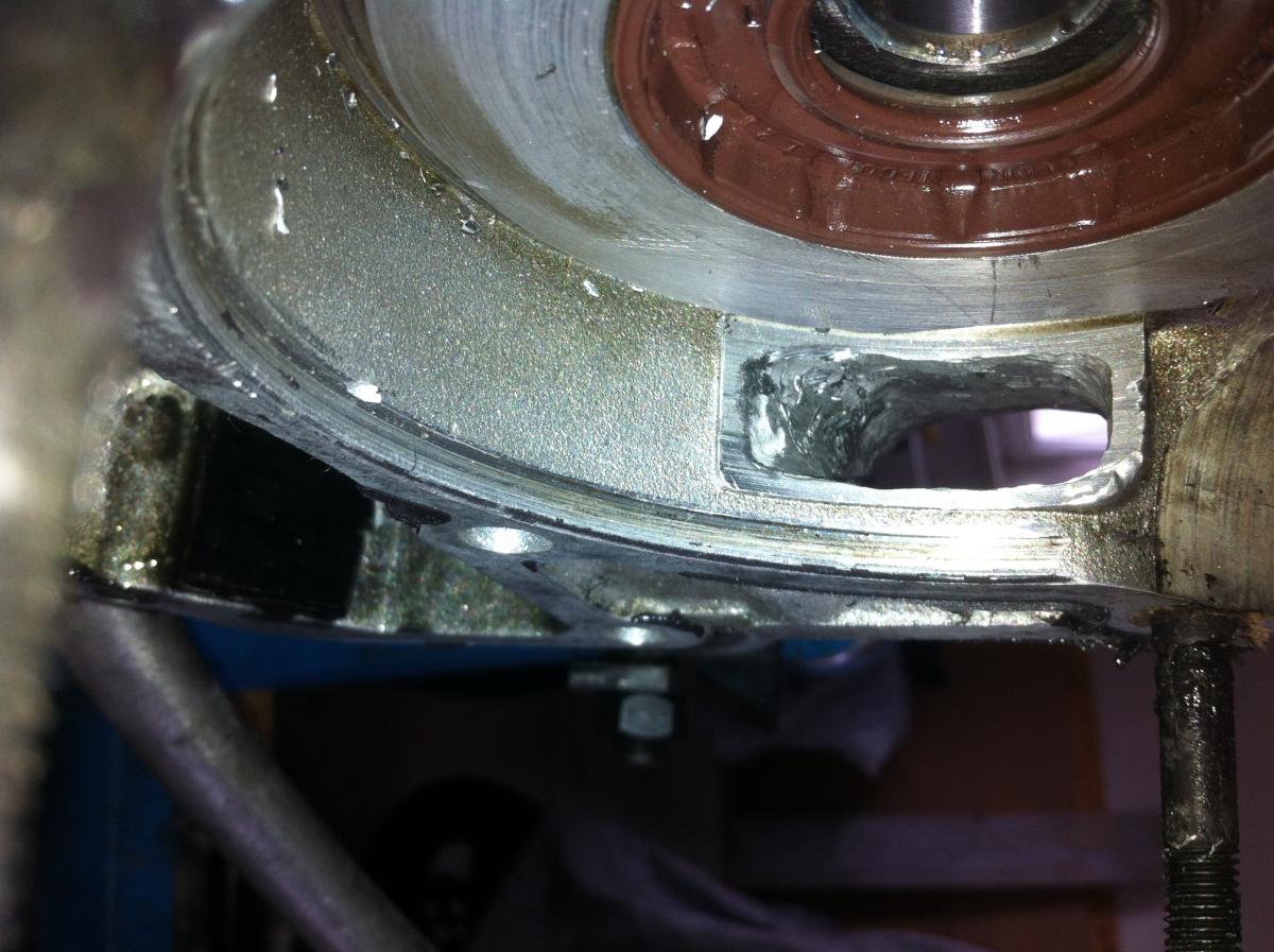

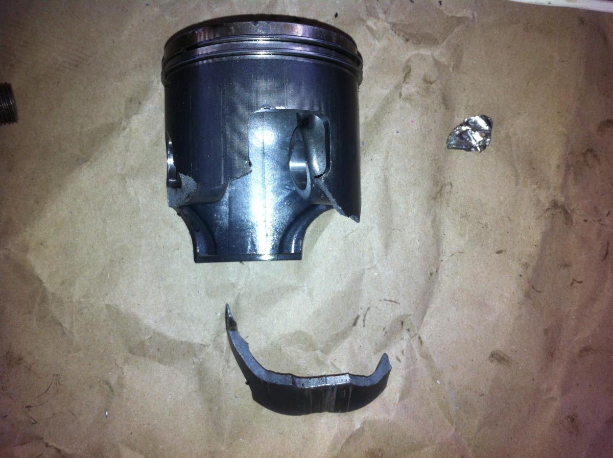

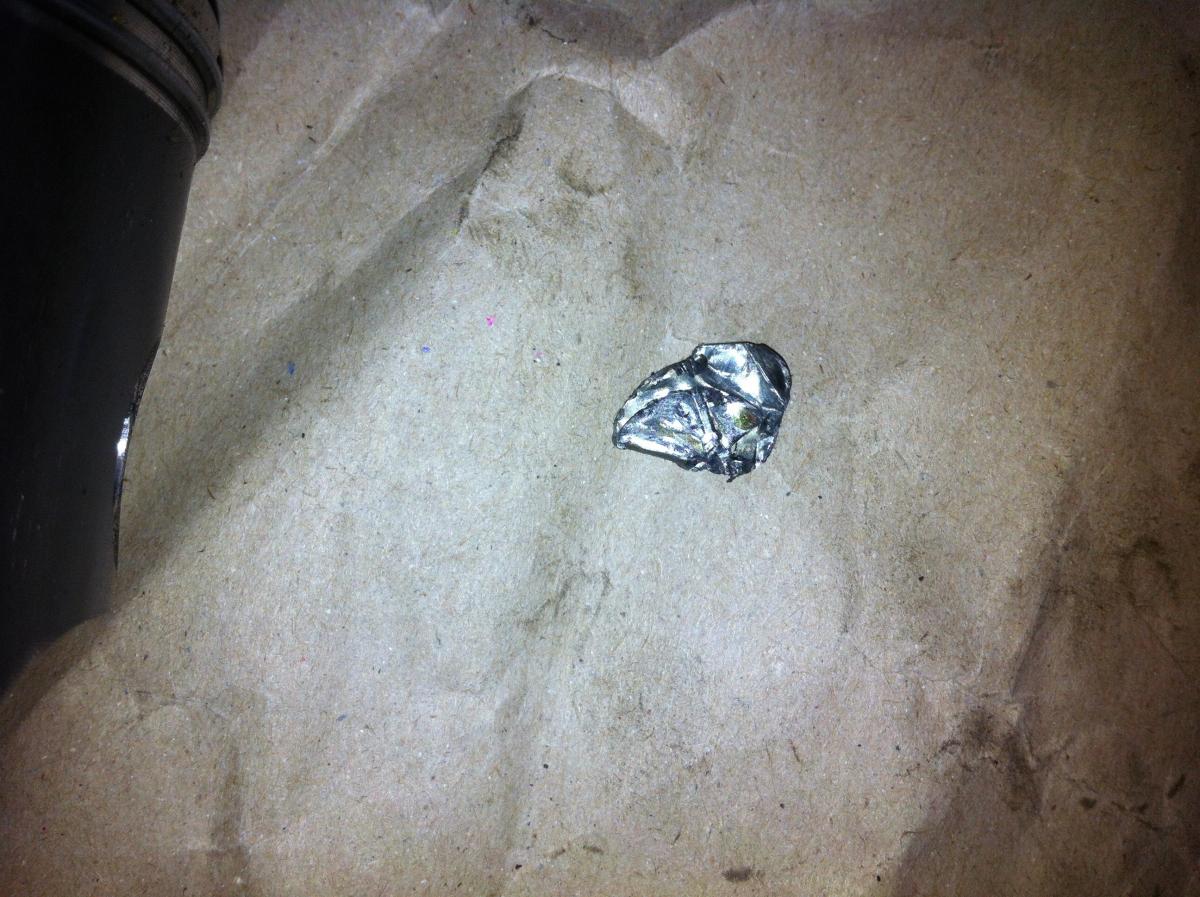

Alsooooo.... Kein quallitatives oder aufsetzer Problem!!! Ich hatte für Testzwecke mein 24 Vergaser montiert da ich ein Problem des Vergasers bezüglich der Abstimmung ausschließen wollte, beim zurück rüsten auf mein 30 Vergaser und welchen des Schiebers ist mir wohl das Plättchen das die Nadel unten hält oben in den 30 Vergaser hinein gefallen der hat es verspeist und zum kurbellwellengehäuse weiter gekotzt, und ich suchte überall das scheis Plättchen und vermutete schlussendlich es sei mir in den Tunnel hinein gefallen :D fuck naja shit Happens! Was meint ihr zur Drehschieberfläche ? 1mm Dichtfläche reicht doch oder?!ist rettbar? Innen und ausem bissel Polieren und gut is:) Naja seht selbst hab in paar Bilder gemacht...- 3.925 Antworten

Die Sache mit der Feinabstimmung hat sich vor erst erledigt, seht selbst -.- Arrrrrrr wie zum Teufel kann sowas passieren .... Naja jetzt heißts erstmal wieder zerlegen, ps. Kolben ist nicht aufgestanden, wurde bei der Montage beachtet ....- 3.925 Antworten

Genau an der!- 3.925 Antworten

Läuft zu tief und geht aus !- 3.925 Antworten
