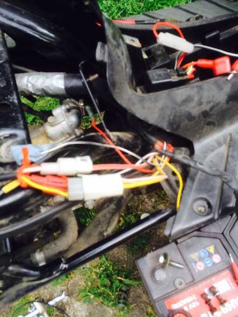

Hi hat zwar nix mit vespa zu tun aber Versuch gerade nem Freund bei seinem Automat zu helfen. Is ein suzuki ay 50. hat keinen Funken mehr. Am Anfang is er nur manchmal ausgegangen und lies sich dann ne zeit lang nicht mehr starten. Jetzt geht gar nix mehr. Wenn wir den wiederstand der Lima messen haben wir vollen Durchgang. Bei mir aber nicht sicher ob wir richtig gemessen habenhaben gelb und Masse gemessen. 0 Ohm. Passt das? Konnten an der cdi auch nirgendwo Spannung messen beim orgeln. Direkt an der Spule auch nicht... Sorry für OT aber wollte mich nicht extra bei so nem automatenforum anmelden
