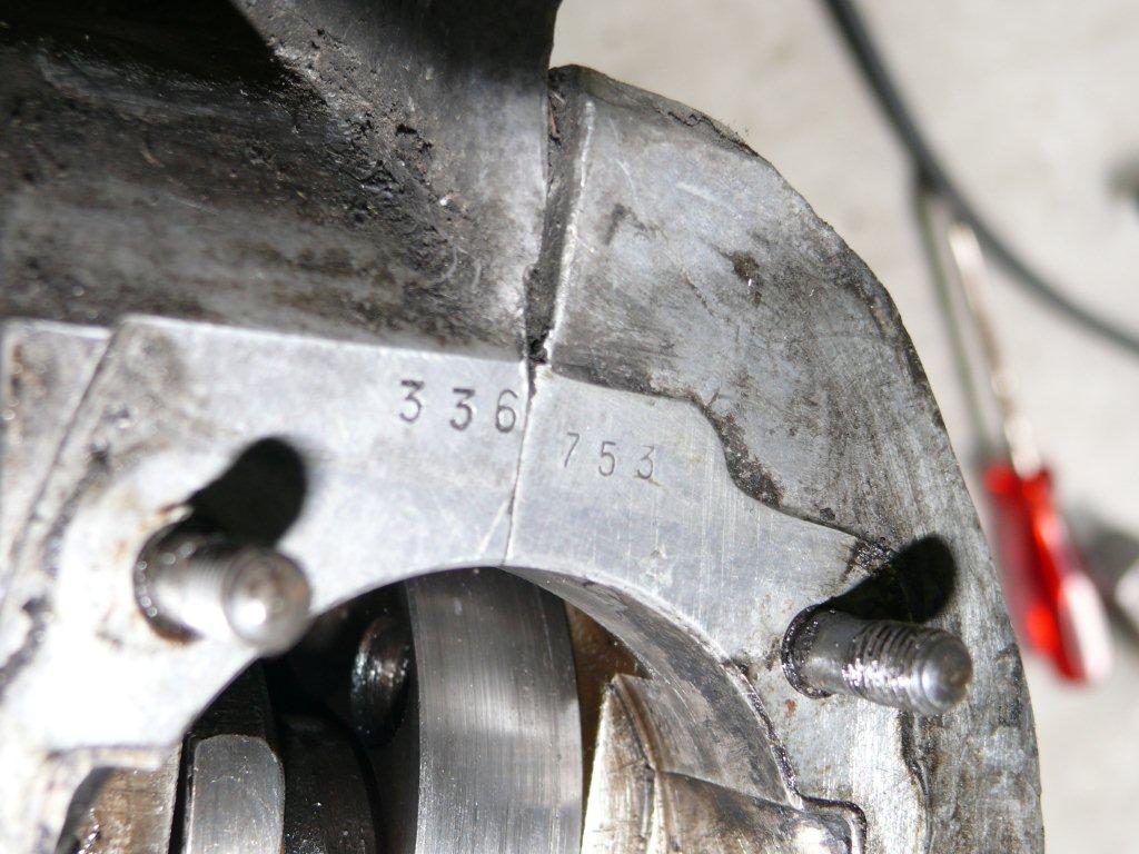

  5. ich habe kürzlich eine N50 erworben - meine erste Vespa - und jetzt festgestellt, dass der Motor anscheinend aus zwei unterschiedlichen Hälften zusammengebaut wurde. Meine Frage: Ist das ein Problem? Vespa läuft, aber mit größerem Blow-Back (oder wie es heißt, wenn der Vergaserraum nach längerer Vollgasfahrt mit Öl vollgesifft ist). Sie springt kalt gut an, warm sehr schlecht. Standgas ist nicht stabil. Gemischeinstellschraube macht fast keinen Unterschied ob drin oder draussen. DR 75; Vergaser 16/10, HD55, ND38; Kontaktzündung, Kondensator und Unterbrecher hab ich neu gemacht, abgeblitzt auf 19grad Gruss Norbert
