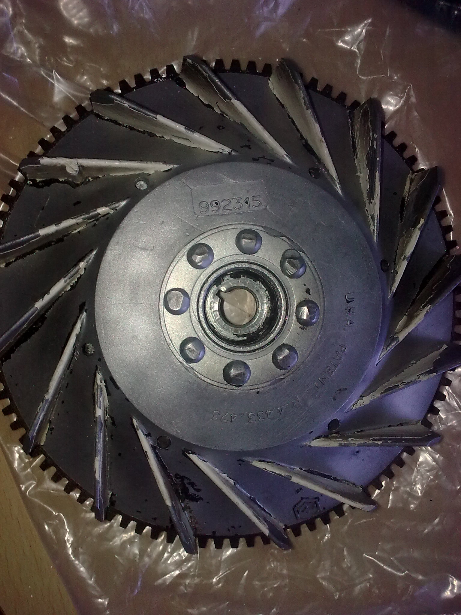

Habe hier ein Elestart-Lüfterrad abgestaubt,soll angeblich auf 200er passig sein, hat aber keine gebogenen Flügel... Geht das auf eine 200er Welle?? Danke für Eure Antworten

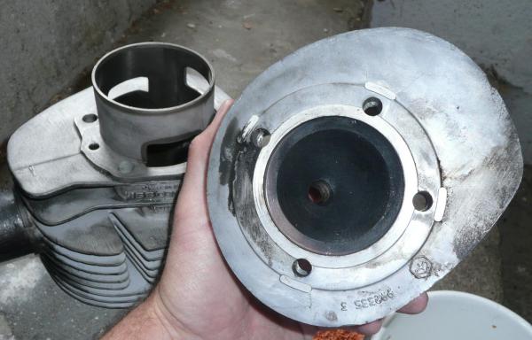

Mal kurz ne Frage: habe grad den Malossi-Kopf runtergenommen und gesäubert. ...Jetzt komms,als ich ihn wieder aufstecke und die Schrauben fest anziehe sitzt der Kolben fest! habe ihn dreimal wieder runter und rauf,sobald ich fest anziehe sitzt er fest. Kodi sitz richtig,auch ohne Kodi passiert das Gleiche. Habe auch probert den Kopf ewas zu schieben in der Montage,nix!! Muß ich jetzt Zentrierhülsen setzen??Habe doch vorher auch net gebraucht. Danke für eure Hilfe im Vorraus!!- Was für ein Kopf ist das?

ovalisierter 24SI und Kegra Kopfdichtung könnte 0.5 oder 0.8 sein. Habe ich nicht gemessen bein stecken. Werde die QK mal morgen ohne Dichung prüfen 1,4 sollte ausreichen?- Was für ein Kopf ist das?
Habe ihn gefunden.....Scooter Center: Zylinderkopf -BGM PRO Vespa 207 - 210ccm SCK-Evolution Kopf: Unser Evolution Kopf wird auf Basis eines fabrikneuen Originalkopf der PX 200 gefertigt. Ein in Kontur und Quetschkante angepaßter Brennraum, passend für Malossi 210ccm Zylinder gefertigt, ermöglichen eine hohe Leistungsausbeute. Für eine höhere Leistung kann die 0.5mm starke Dichtung des Malossis weggelassen werden. Dadurch erhöht sich die Verdichtung um ca. 13%. Der Evolution Kopf kann wahlweise mit oder ohne Kopfdichtung gefahren werden. Dann werde ich mal die Dichtung weglassen,so ist viell. das Resoloch nicht mehr ganz so sehr spürbar.- Was für ein Kopf ist das?
word!Danke! würdest man ihn als "Tourentauglich" einstufen oder mehr Richtung "Sportgerät" ansetzen?- Was für ein Kopf ist das?
Dachte jemand erkennt diese Ausführung auf Anhieb,bin nicht so der Rechenkünstler und wollte so an die Daten kommen Langgewinde und dicht z.Zt- Was für ein Kopf ist das?
