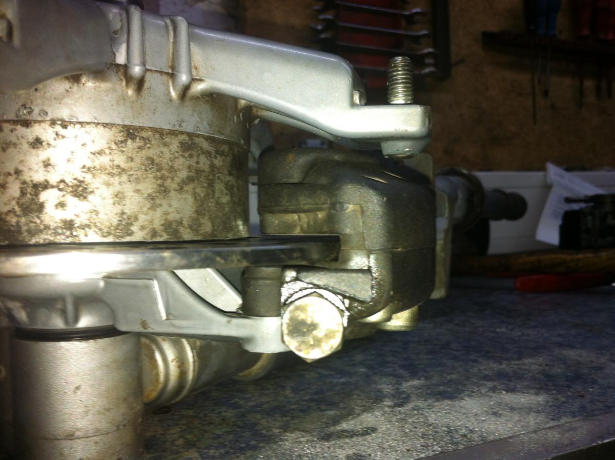

  16. Hi Ja Unterlegscheibe vergessen. Hab ich nun eingebaut und passt alles Wunderbar. Danke. Gruß Sepp
  17. Hi Habe gerade meine Scheibenbremse an der PK zusammengebaut. Habe nun das Problem das die Bremsscheibe nicht mittig im Bremssattel läuft. Hatte jemand ein ähnliches Problem und kann mir einen Tip geben was ich falsch gemacht habe? Anbei ein Bild wo man sieht das die Scheibe unten am Bremssattel anliegt. Auch ansonsten ist das ganze ziemlich knapp zwischen Bremssattel und Felgenstern. Gruß Sepp
