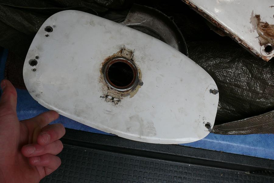

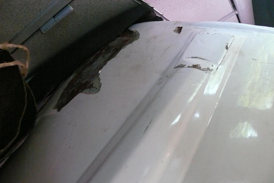

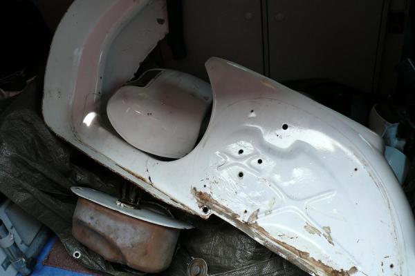

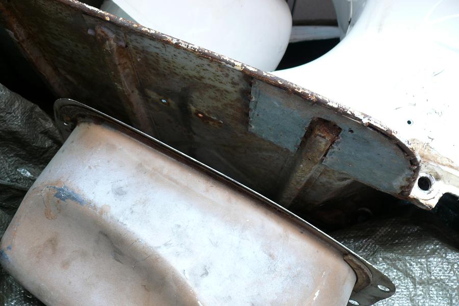

  2. Ja danke primavera76, das meine ich...das hat mir nämlich auch der Sandstrahler gesagt. Hat jemand eine Ahnung, was ich jetzt machen soll? Also hier sind jetzt mal die Bilder von der GL....habe sie da schon in den Bus geladen, aber wie auf dem Beinschild-Foto zu erkennen ist, ist der Lack/Spachtel sehr dick (denke, dass er so bei knapp 3mm dicke liegt) und am Trittblech ist er auch ein Wenig gerostet und auch ein Blech wurde angeschweißt. Was drunter ist, dass sehe ich nachdem Spachtel und co. unten sind. Tank: im Innenraum mittlerer Rost....ist aber kein Problem (Cola und Splitt) Backen: sind nicht so sehr gespachtelt Alle Teile sind vorhanden.....habe wie gesagt nur Schiss wegen dem Rahmen. Falls jemand Erfahrung hat oder Ähnliches...bitte schreiben!
  3. Hi Gerhard. Es ist so, dass der Sandstrahler meinte, dass ich, da so viel Spachtel drauf ist, so lange starhlen müsste, das sich das Metall erhitzt und halt verbiegen oder sich verformen könnte. Das sagt er nach 20 Jahren Erfahrung. Ein Freund von mir hat auch eine Vespa mit 4 Lackschichten und Spachtel strahlen lassen und das ging alles gut. Ich habe von so Karosseriearbeiten keine ahnung, deswegen frage ich ja. Also alles in allem beträgt die spachteldicke umdie 4mm (finde ich viel) und ich wollte ja nur entlaugen lassen, damit sich halt mal alles ablöst und danach nochmal strahlen, aber so wie ich das jetzt hier lesen, sollte ich einafach behutsam strahlen lassen oder nicht? PS: Bilder kommen heute noch....Kamera ist verliehen Gruß

  5. Kann mir jemand sagen, ob ich einen Rahmen und Backen mit viel Spachtel echt sandstrahlen lassen kann? hat da jemand Erfahrung?
  6. Okay, also der Spachtel ist zu dick zum starhlen....hat ein Freund von mir (Karosseriebauer) gesagt. Er sagte, ich soll es zum entlaugen in ein Tauchbad geben (professionell) und das geht leider erst nächsten Mittwoch. Also wenn die Teile im Tauchbad waren und danach nochmal sanft glasperlgesrahlt wurden, dann stelle ich mal die Bilder von der Karosserie rein.
