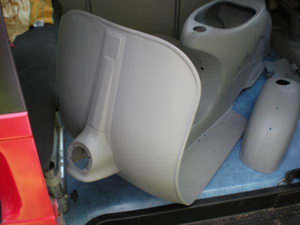

  14. Ich war in den Ferien und schaue morgen mal beim Bauer vorbei. zu beiden Fragen wurde ich fündig. Beim Thema Luftfilter soll ich einen anti-Fettspritzschutz für Pfannen kaufen und mir mein passendes Stück rausschneiden. Hier die Bilder vom Rahmen mit Grundierung von vor 4 Wochen.

  16. Ich bin nochmal drübergegangen, weil der Strahler schlecht war und noch Spachtelreste vorhanden waren. Ich lasse die gesamte Karosserie komplett verzinnen....da soll nichts gespachtelt werden. Die Knitter am Beinschild sind noch auf dem Bild zu sehen, da das Bild noch VOR den Karosseriearbeiten stammt. Frage: Meine GL ist ja Bj.62´und ich wollte fragen, welches Emblem ich da brauche, ein hellblaues/schwarz "piaggio" oder ein hellblau/schwarz "piagio" ?
