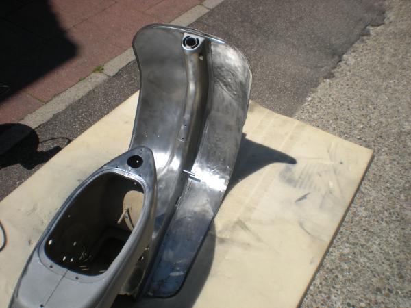

ponschne antwortete auf ponschne's Thema in Vespa Rally, Sprint, VNA, VNB, VBB, V125, etc.
GL gestrahlt und abgeschliffen. Ab zum Grundieren und dann zum Karosseriebauer ;) Hier ein paar Bilder so zwischen den Schleifarbeiten. teilweise vorher/ nacher sichtbar. Andere Frage: ich bin gerade am Motorzusammenbau und wollte dieses metallische Luftfilternetzt am Gaser neukaufen,weil es einafch schon teilweise Löcher hat. Bei Sip und co gab es aber nur komplette Veragser zu kaufen. Hat jemand eine Ahnung, was ich stattdessen verwenden kann? PS: V50 läuft wieder....es war der Unterbrecher. Grüße -
