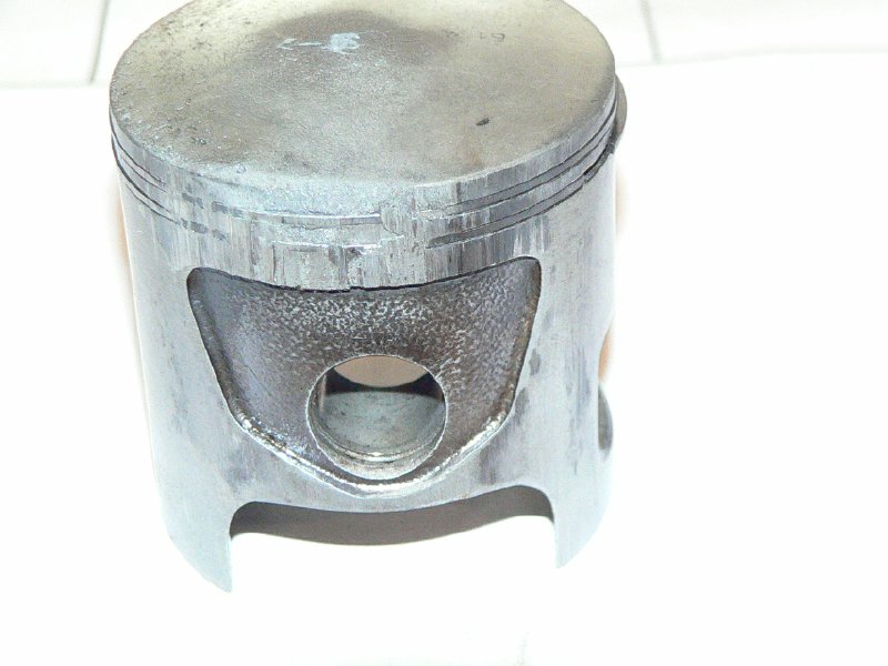

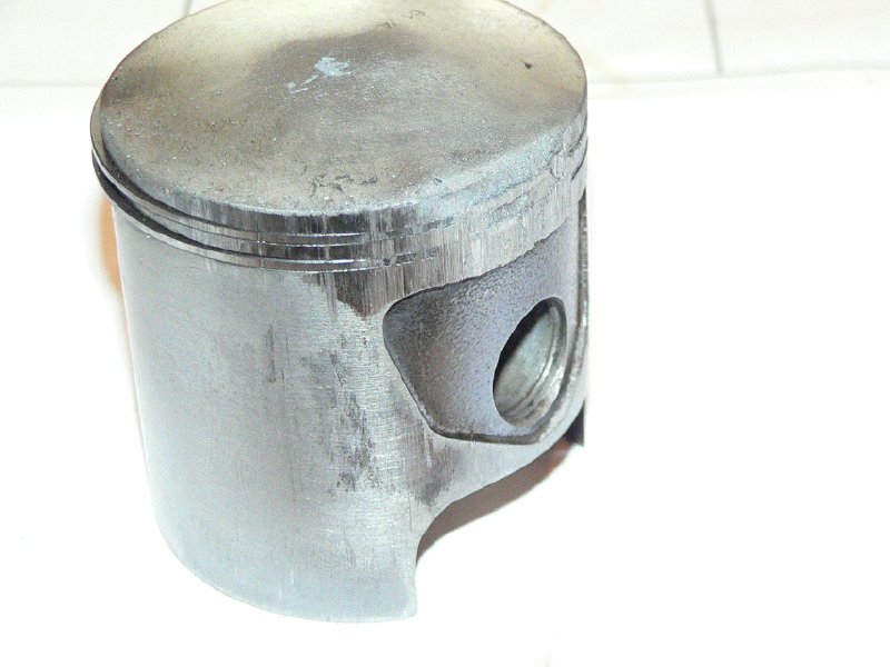

  4. Aua, hab ich auch gedacht... Jetzt ist die Überlegung da gleich auf nen 172er umzusteigen oder aber den 152er Zylinder neu fertig zu machen. Die Lauffläche hat nicht viel abbekommen dabei. @ Lupo@RZ der Auspuff ist echt Klasse. Danke nochmal.
  5. So, Fehler gefunden. 1A Kolbenfresser. Der Motor ist zu mager gelaufen.

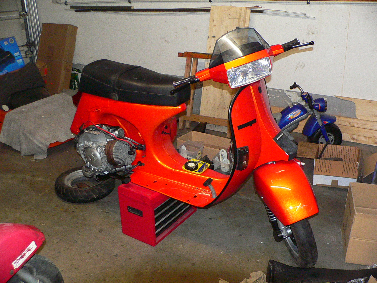

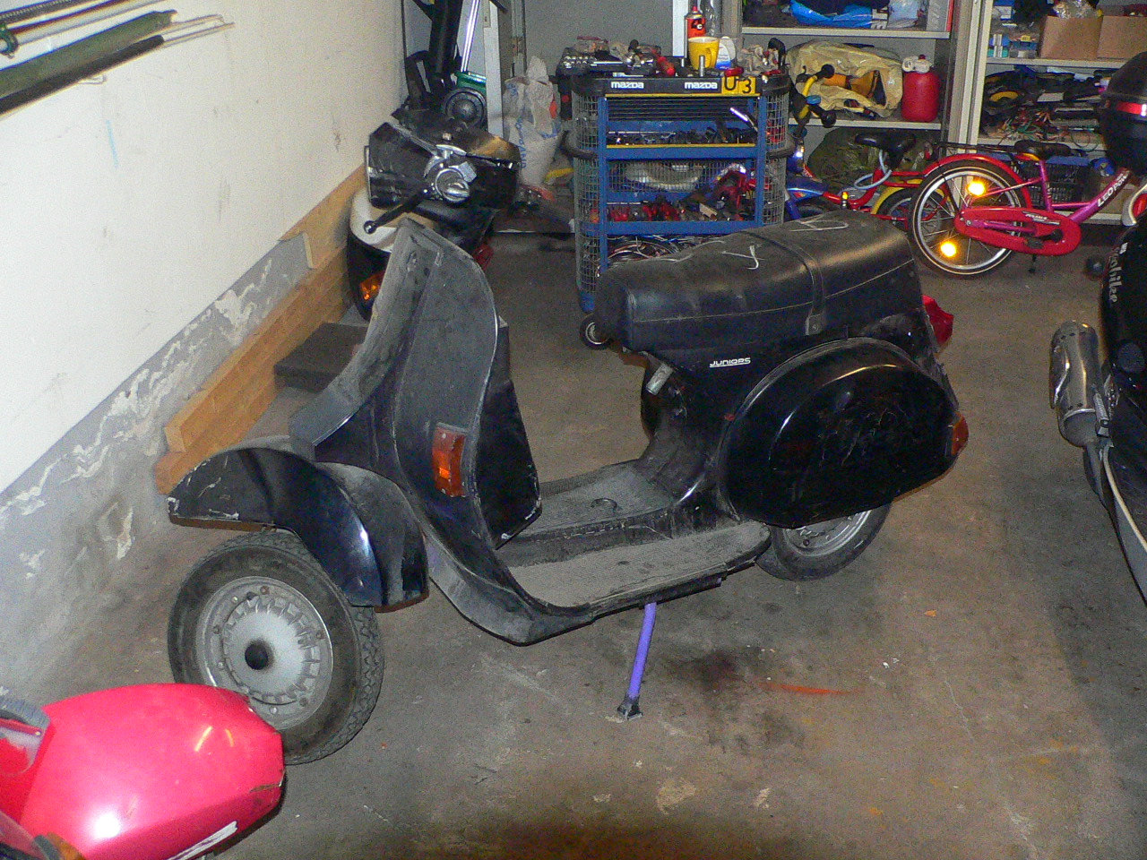

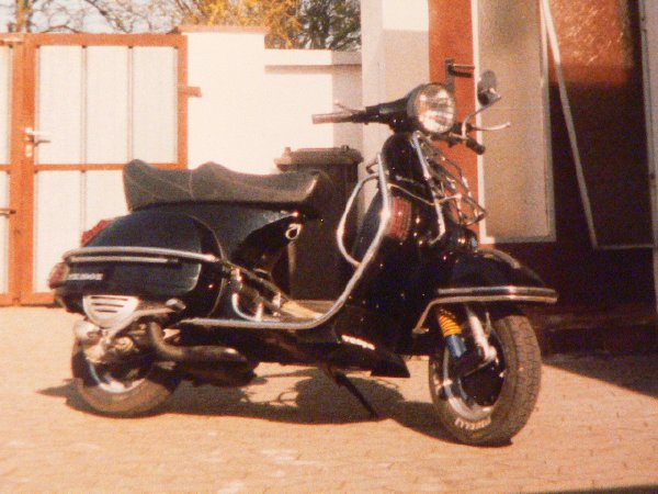

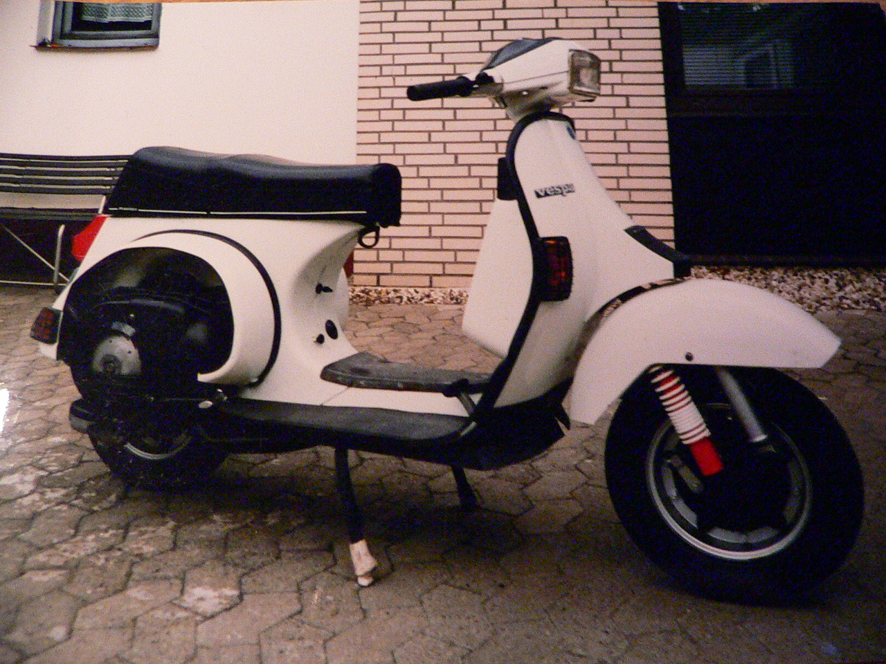

  15. Hab mir nach 15 Jahren wieder ne T5 zugelegt. Sollte eigentlich ein Winterprojekt werden. Ist aber nun schon fast fertig... Hier mal ein paar Bilder der Neuen und meinen Alten (weiße T5, schwarze PX 200, blaue PX 80).
