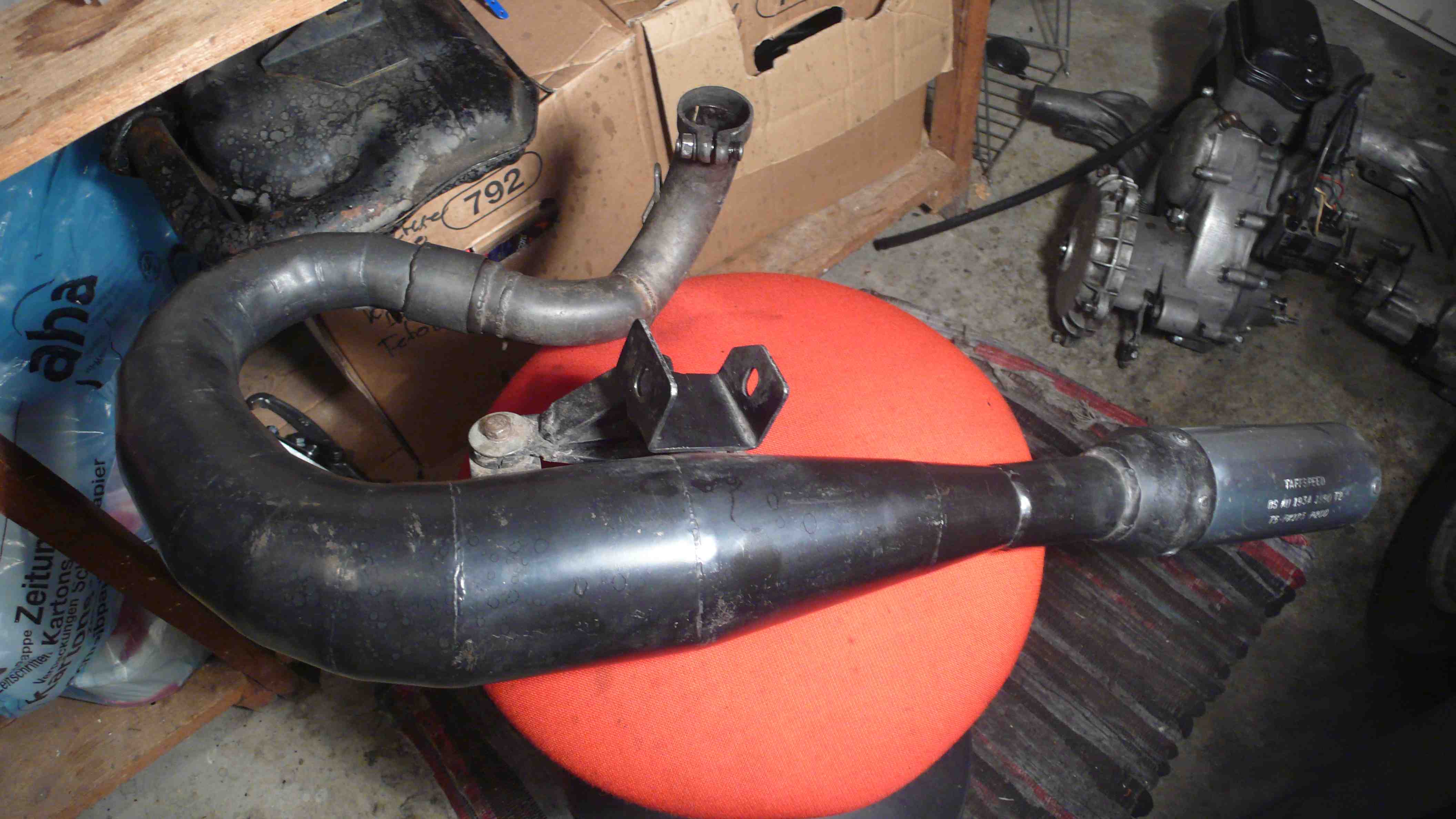

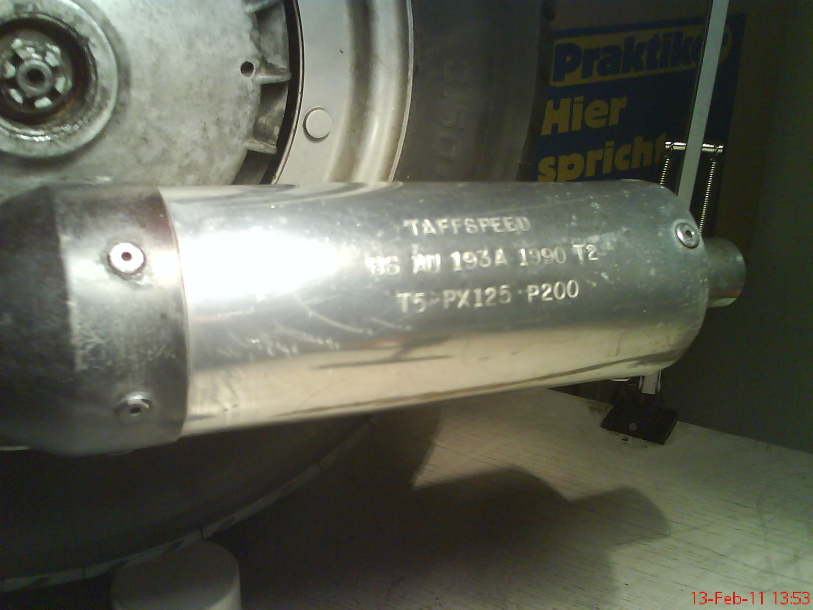

  11. Trotzdem Danke Friedi! Weißt du ob da solche ohne Probleme passen? http://www.germanscooterforum-shop.de/main/base/Results.aspx?t=t5+krümmer&d=(ape,lam,old,px,sma)&a=1&sort=0 Hast du da Erfahrungen? Danke LG Jim
  12. Hallo zusammen! Ich suche für meinen T5 Motor einen passenden Krümmer damit ich meinen Taffspeed fahren kann. Es gibt zwar ne Menge Krümmer für die T5. Leider kenn ich mich nicht so gut aus um sagen zu können ob der richtig ist. Danke für eure Tips. LG Jim
  13. Mahlzeit zusammen! @Gürgen schöne Fotos @all Ich bin grade auf der suche nach einem Krümmer. Taffspeed auf T5. Könnt ihr mir da helfen? LG JIm
