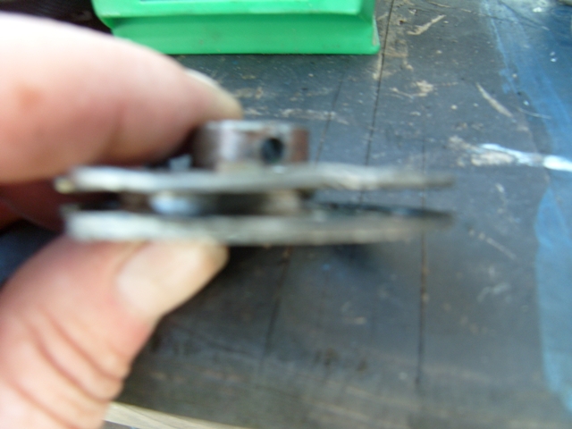

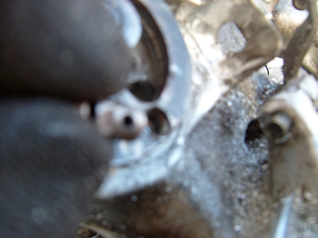

  6. Hier seht ihr wie ich den PK Motor bearbeite um ihn in den XL2 Rahmen zu bekommen.Die XL hat keine Schaltseile sondern einen Schaltdraht zuerst müßt ihr das Loch wo die Seilführung am Motor is auf 11mm aufbohren.Bild 1 und 2Dann die Wand bis auf 3mm ausfräsen.Bild 3Weiters in die runde Schaltraste ein Loch bohren wo ein Schraubnipperl plaziert wird.Bild 4Mit der Flex denn Spalt erweitern damit der Draht ohne Hindernisse durchlaufen kann.Bild 5 und 6Den Draht durch die 11mm Bohrung führen und mit dem Schraubnipperl fixieren.Bild 7,8,9[attach ment=242006:s_SL740177.JPG]Mit Seegering sichern.Bild 10,11Jetzt noch die Schaltung einstellen und fertig der ganze Zauber.Bei fragen bin ich gerne Bereit auch zu helfen. Gruß Paffdaddy
