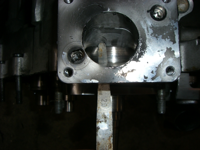

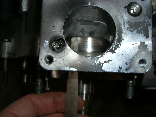

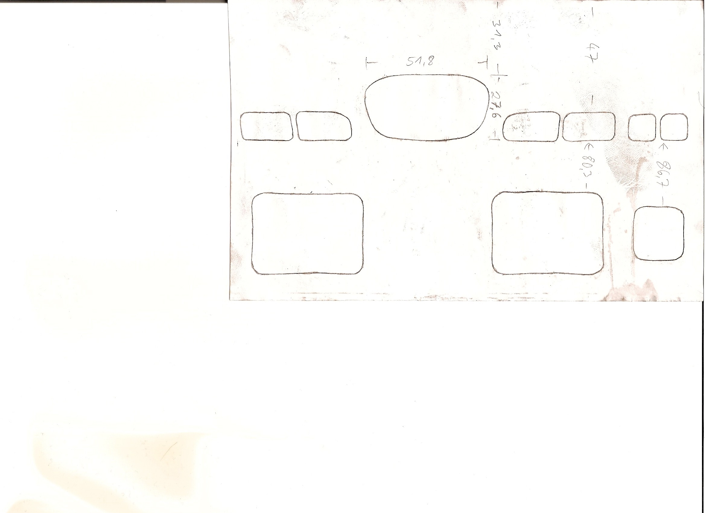

ich meine das war 122 zu 73, also genau 10° verschoben, so wie es der einlass serienmäßig max. hergibt- Quattrini PX 125/ 150 Zylinder, M1X bzw. Millemiglia
jawohl, hab ich!- Quattrini PX 125/ 150 Zylinder, M1X bzw. Millemiglia

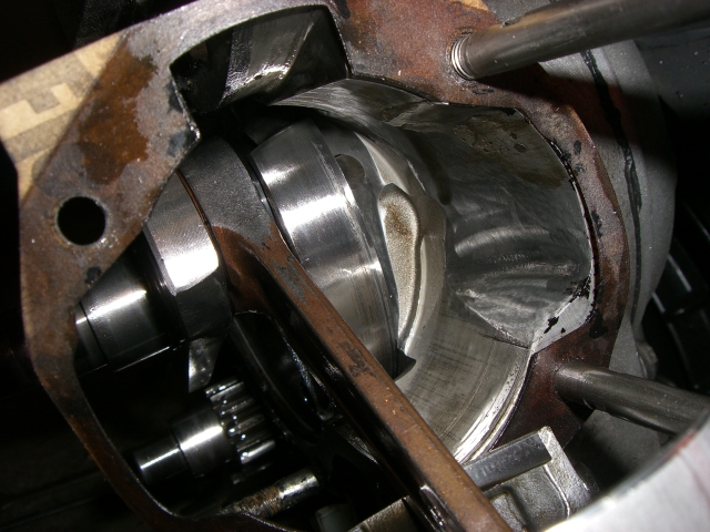

ah cool, ja hab auf arbeit wenig zeit zum suchen! ;) ja das ging allerdings nicht anders, denn die dichtfläche hätte für diese gradzahlen ca 1cm früher anfangen müssen und hätte 1cm früher aufhören können. ich kann dir nicht sagen ob das an der bearbeiteten welle vom kaba liegt, denn wenn diese 1cm eingekürzt wurde von der drehschieberfläche passt es ja wieder.- Quattrini PX 125/ 150 Zylinder, M1X bzw. Millemiglia
es gibt ja einen einlassvorschlag bei dem zylinder, den erfülle ich auch. frag mich bitte nichtmehr wieviel das war.- Quattrini PX 125/ 150 Zylinder, M1X bzw. Millemiglia

sorry, zu schnell gelesen! das ist vollkommen unangetastet. hab ich leider kein bild von- Quattrini PX 125/ 150 Zylinder, M1X bzw. Millemiglia

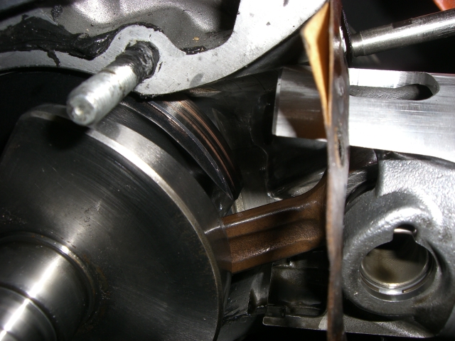

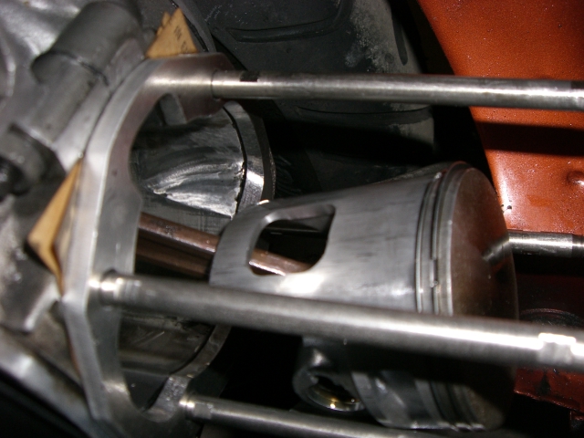

der kolben hatte unterstand, 1,35mm mein ich bitte nicht auf den mm genau schauen, auch wenn ich mir diesmal bisschen mehr mühe gegeben habe! ;) von der drehschieberfläche hab ich kein bild, da müsste die welle für raus- Quattrini PX 125/ 150 Zylinder, M1X bzw. Millemiglia

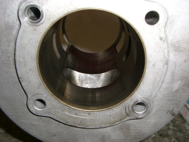

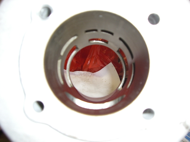

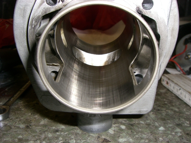

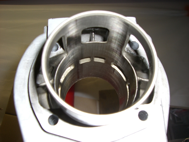

so, ich habe heute mal eure ratschläge in die tat umgesetzt! neue und mit zahlen vesehene portmap... und hier die bilder vom zyliner... ich bräuchte bitte mal eine meinung zur dichtfläche, diese hat leichte schleifspuren. fast nicht zu fühlen und der einlass hat auch riefen. ab wann wird es kritisch?- Quattrini PX 125/ 150 Zylinder, M1X bzw. Millemiglia
