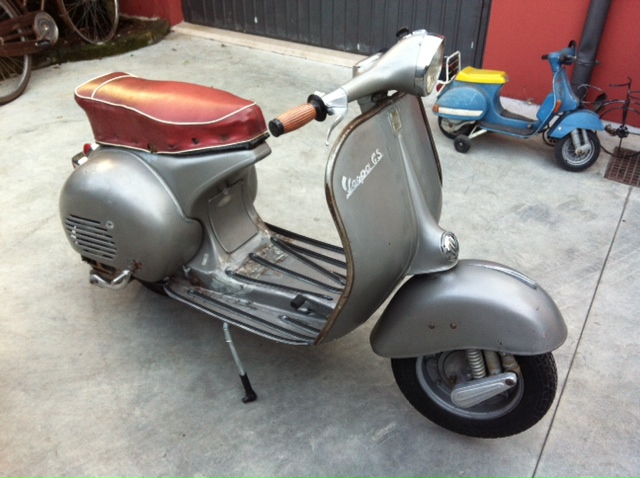

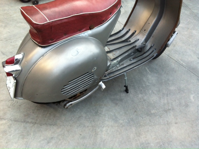

  16. Das mit den 100 km/h war eher ein Scherz....danke für die Infos mit dem O-Lack...werde mir mal ein Nahaufnahmen schicken lassen. Er will 6.500€ haben...scheint mir fast ebbes zu viel...obwohl die GS ja fast monatlich steigen....

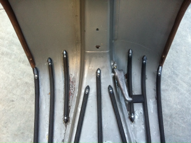

  17. Hallo zusammen, seither habe ich nur SF im Stall und will jetzt mal die 100 Km/h Grenze überschreiten, ohne Tuning. Im Auge habe ich eine italienische GS150, o-lack, keine Durchrostung, Motor läuft tadellos, mit sämtlichen orig. Italienischen Papieren. Was wäre so die Schmerzgrenze....incl. "will haben" Zuschlag. Anbei ein paar Bilder. Gruss Heinz
