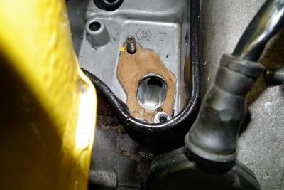

  1. Ich danke Euch erst mal für Eure Antworten und es entspannt mich doch sehr, dass der Einlass original ist und nicht nachgefuscht. Zündung habe ich zwar abgeblitzt, werde es aber nochmal kontrollieren. Im Getiebeöl waren Späne... wohl von der Kupplungsmutterkäfignase, die war weg... Grüsse Euch Axel
  2. Moin, folgendes Problem bei dem ich um Eure Hilfe bitte: Meine im Winter gekaufte 83er PX200 hat einfach keine Kraft von Unten und säuft regelrecht in den unteren Drehzahlen ab. 24er SI Vergaser ist original bedüst, neue Schwimmer, Nadel, Filter etc. und ist natürlich sauber. Kerze, Zündkabel getauscht. Ansonsten springt sie priima an und fährt nacht ruckliger Beschleunigung 90-95 (ich bin groß und breit = 110Kg). Die Dichtfläche des Drehschiebers ist i.o. Der Vorbesitzer sagte, es ist Alles Original. Zylinder ist 10PS und hat gute Kompression. Das Verhalten ist im kalten wie warmen Bereich gleich. Bei der Kontrolle der Dichtfläche fällt mir die recht lange - und scheinbar manipulierte - Einlass auf. Richtung Zylinder ist recht reingebohrt (sauber gemacht) und auch die andere Seite scheint verlängert worden zu sein.... ????? Seht mal die Bilder. Kennt Ihr den Grung für diese einlass Erweiterung? Macht das Sinn oder Unsinn? Soll das was "bringen"? Was kann ich unternehmen, dass der Moter schnurrt und nicht motzt? Ich brauch kein Tuning...10-12 PS reichen mir. Ich danke Euch und wünsche einen schönen Abend Axel
  3. Vielen Dank erst einmal für Eure hilfreichen Antworten. Genau dies wurde heute durchgeführt. Zylinder ist ab und Kolben und Zylinder sehen gut aus! Wie Ihr schon sagt, jetzt fängt wohl das Motor Öffnen an. Das geht leider über unsere Möglichkeiten hinaus. Was würdet Ihr raten? Den Motor zur Fachwerkstadt nach HH (etwa Rollerambulanz oder S&S) geben. Oder für ca. €300-400 einen scheinbar guten Ersatzmotor anschaffen. Danke nochmals und Grüße aus Lüneburg Brutus

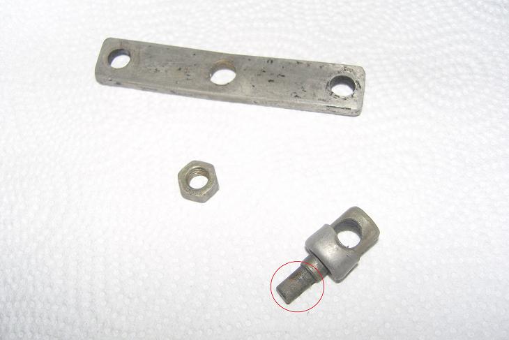

  7. Nun, wirklich nichts besonderes, nur: - alt wie Baujahr - lang und großer Durchmesser - generell i.O. - durch seine Befestigung in 2 Achsen (besser)einstellbar Nun ich bin halt ein nostalgischer Typ der Sachen eher wieder in Stand setzt als sie zu ersetzt. Der Tip mit dem Universalspiegel war ganz gut, der hat mich hierzu geführt: http://www.louis.de/index.php?partner=zanox&topic=artnr_gr&artnr_gr=10028914&zanpid=1413503136710012928 Gleiches Prinzip - ich hoffe die Schraube ist austauschbar. Plan B ist der Dreher, Plan BB das neue Gewinde (M6 wird knapp) Merci an alle Tip-Geber. Gruß Brutus
  8. Moin, ne bin ich nicht. Ich habe die Rally aber so 1980! vom Erstbesitzer gekauft. Für mich ist es zumindest gefühlt der Spiegel, der an meine Rally gehört. Schon einmal Danke für Deinen Tip. Bei dem Preis kann man auf Verdacht kaufen. Gruß Brutus
  9. An meiner Rally ist noch der erste Spiegel montiert. Bis vor kurzem im tadellosen Zustand. Nun hatte der Halter ein wenig Rost angesetzt und ich habe beschlossen Ihn zu überarbeiten. Dazu die Kleinteile in etwas Zitronensäure und etwas warten. Leider ist aus dem "etwas" einige Tage geworden. Und was ist, die Zitronensäure hat das Gewinde der Klemmhalterung weg geätzt. Nun will ich meinen schönen langen orig Spiegel nicht verschrotten und suche einen Ersatz für die verschlissene Klemmschraube. Diese ist ja eher ein Normteil als ein Vespa spezifisches Teil. Weiß jemand wo man so eine Halterung bekommt? Ich danke Euch mal wieder für Eure Hilfe... Grüße Brutus
