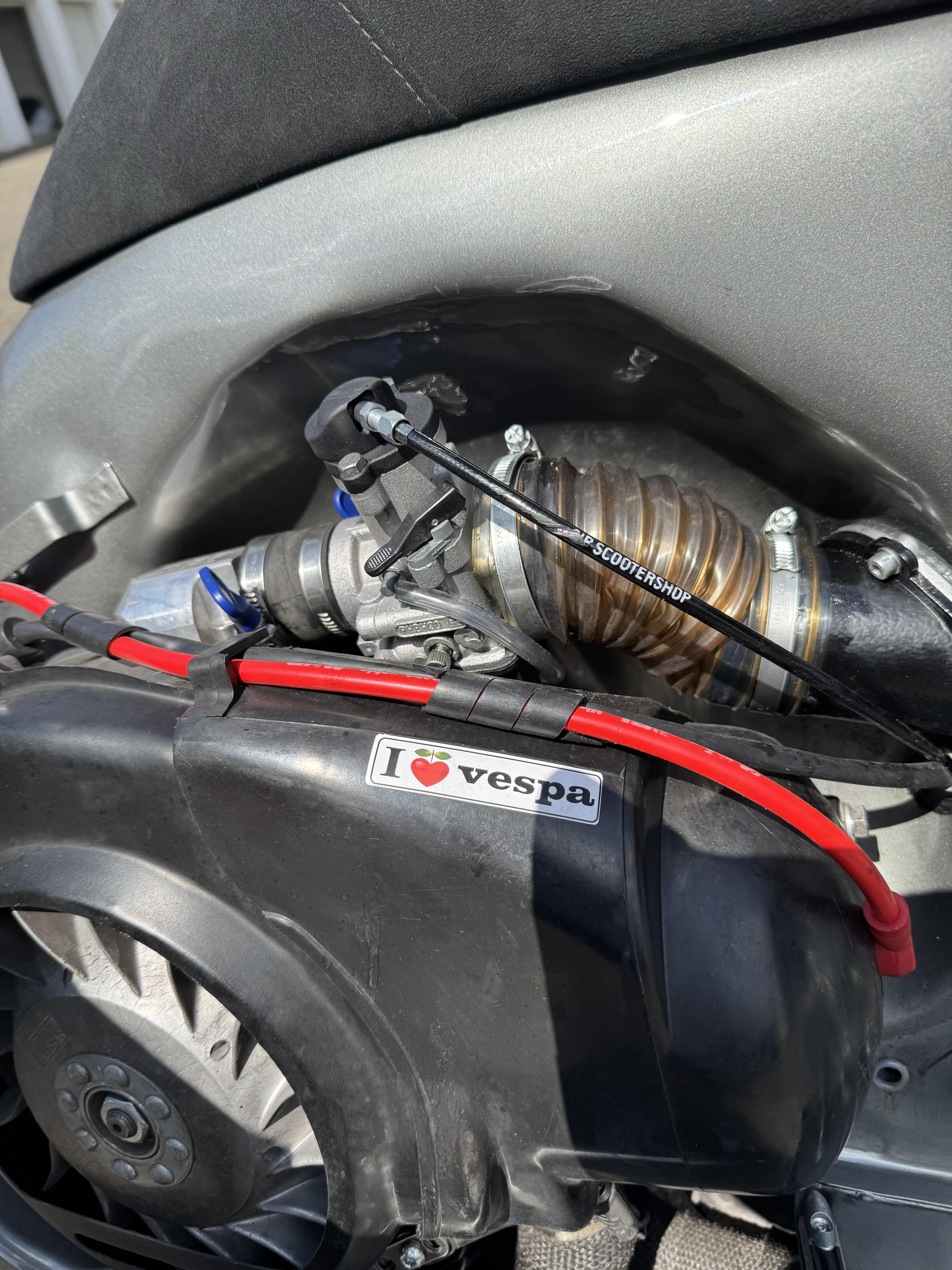

  2. Mal ein kleines Update: dumbo ist draußen, und quarzfex Schlauch in den Rahmen gedreht nebendüse bin ich auf 50 runter Hauptdüse auf 126 Sie läuft jetzt besser, wenn ich bis max. 2/3 am Gashahn drehe, läuft sie so wie sie soll, kein stotter nichts, macht ech spass zu fahren, sobald ich aber Vollgas fahre zb. 2-3-4 voll ausdrehe ist es wieder da, sie stottert, nimmt das Gas nicht richtig an, dreht nicht mehr richtig hoch, wenn ich dann komplett vom Gas gehe, geht sie aus. Zündkerze ist schwarz und feucht, raucht dann ach extrem. es kommt mir vor, wie wenn sie ersaufen würde. Vielleicht jemand Ideen?
  3. https://www.sip-scootershop.com/de/product/ansauggummi-malossi-fuer-phbh-28-30-vergaser-13-2561b-fuer-vespa-vnb-ts-150-vba-super-180-200-rally-px-80-200-pe-lusso-98-my-11-t5_M132561B dieser sollte ja passen, Schlauch vom Dumbo ist leider zu kurz. Hat den Malossi jemand verbaut?

  6. Sie springt eigentlich immer ohne choke an, es muss schon recht kalt sein, damit ich ihn brauche. wie meinst du das mit“lässt sich mit der gemischeinstellschraube prüfen“ Dumbo hatte ich eigentlich nur wegen der Geräuschemin. Verbaut, besorge jetzt mal einen orginalen.

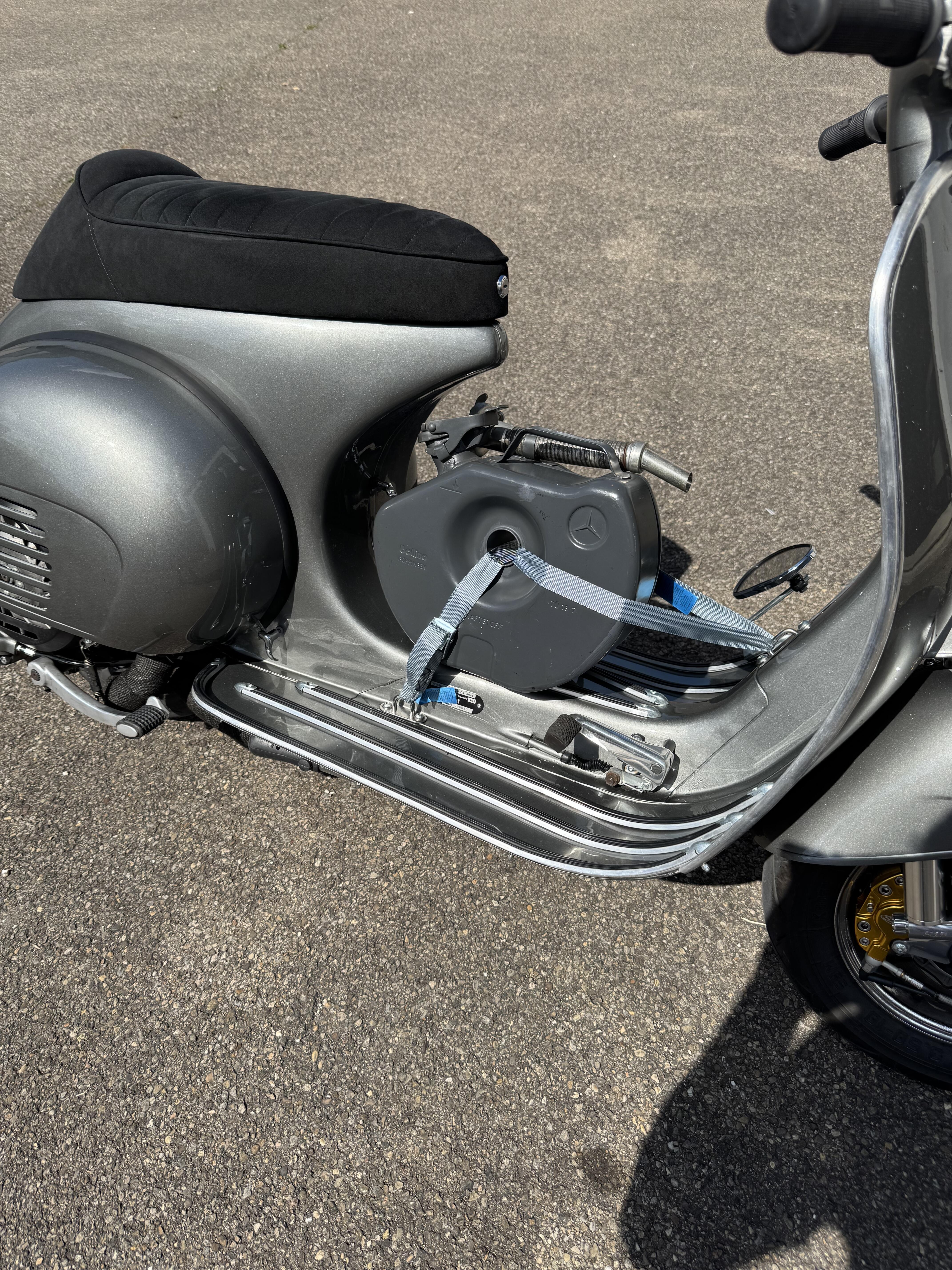

  8. Guten Abend zusammen, seit dem letzten Beitrag haben sich ein paar Sachen geändert. Auspuff ist mittlerweile eine sbox+ von pipedesign, wurde zusätzlich Mumiefiziert- ein ganzes Stück leiser als die bgm Box. Vmax ca.10km weniger schönerer Durchzug von unten. Vergasserdeckel in Flach. Zündkabel und Zündkerzenstecker von MALOSSI. Halter zum verzurren des Benzinkanisters angebracht. Da es bei mir in der Gegend nicht allzu bergig ist, Übersetzung von 22Z auf 23Z geändert. Fährt sich wie ich finde entspannter. leider habe ich immer noch das Problem, das sie im vorreso stottert, auch die Gasannahme nach Vollgas ist verzögert und ist oft mit stottern verbunden. Wenn sie kalt ist hat sie keine Probleme. da muss ich nochmal ran, über Vorschläge wäre ich dankbar. Allen noch ein schönes Wochenende

  22. Mittlerweile ist sie angemeldet und hat schon 380km hinter sich gebracht. Es macht einfach Spaß sie zu fahren. mein paar Sachen gibt es leider noch. Feder vom seitenständer hat sich leider nach ca. 2 Wochen verabschiedet, muss ich morgen mit sc Kontakt aufnehmen. Gefüllt läuft sie untenrum zu fett, bis ca. 4200 Umdrehungen stottert sie, kommt im ersten aber sauber und will auch immer steigen 🫣 am Vergaser sifft sie extrem raus (ansaugung zum Rahmen) , das sich sogar Benzin im dumbo sammelt. Im oberen Drehzahlbereich läuft sie super, längere Vollgas Fahrten alles top. Vielleicht hat ja einer von euch nen top für mich. lg Patrick
