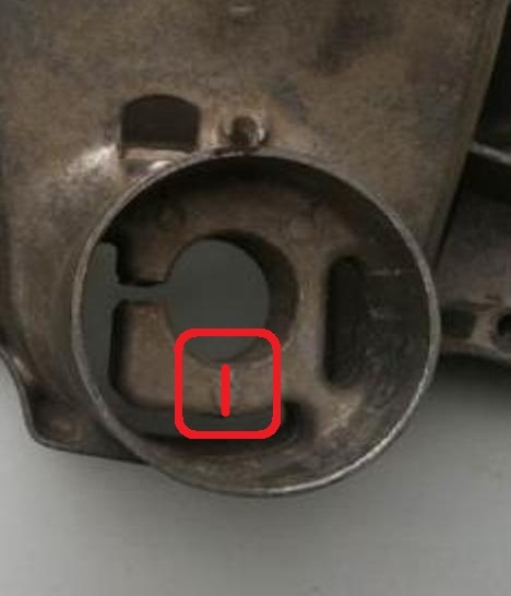

  17. sieht man auf diesem bild nicht... hab die stelle unten markiert... hier ist die aufnahme komplett durchgebrochen ! kann man die schweißen ?
  18. folgendes problem: die "aufnahme" der lenksäule is mir gebrochen nachdem ich blöderweise nicht bemerkt hab das die aussparung in der lenksäule nicht mit dem lenker zusammen passt... (sprich die schraube für die lenkkopfbefestigung). hab dann mit gewalt die schraube durchgeklopft und dann ist es passiert... kann man den lenker schweißen oder muss er weg ? wer kanns ? mfg

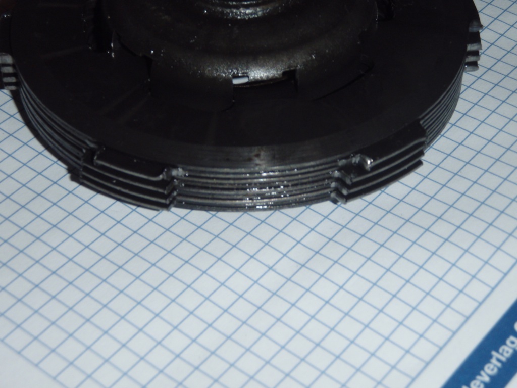

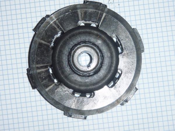

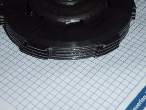

  21. hab ich heut so ausgebaut... woran kanns liegen, wie is es passiert ? kupplung hat funktioniert, is teilweise nur leicht durchgerutscht, deshalb wollt ich die beläge wechseln... mfg
