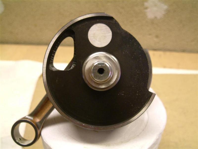

  11. Also wenn ich mir die DS-Wellen genauer ansehe, kommen mir Zweifel, ob es sich dabei um rollgewalztes Material handelt, ich tipp mal eher auf Stahlguss. Besonders die Stelle, wo sich in der Kulu-Wange der 3-eckige Durchbruch unterhalb der DS-Fläche befindet, sieht von der Oberflächenbeschaffenheit doch sehr nach Guss aus. Auch die Beschädigung welche man auf dem Bild sieht, ist sicherlich ein Gussfehler, das erweckt beinahe den Eindruck, als hätte da eine Maus was weggefressen. Ähnliche Sachen hab ich auch schon bei den 200er Mazzu-VWWs gesehen, und zwar an der Innenseite des umlaufenden Randes. Das auf dem Foto ist übrigens eine 200er MEC LHW, nur so nebenbei.

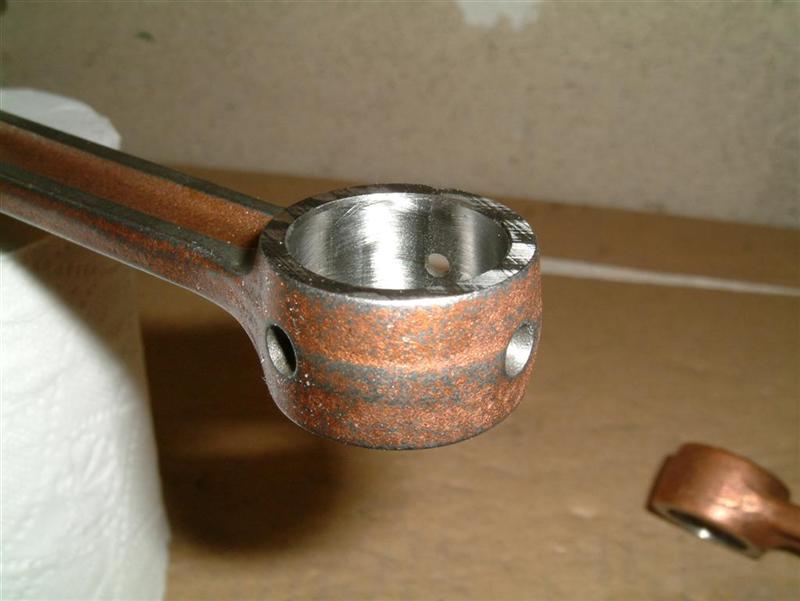

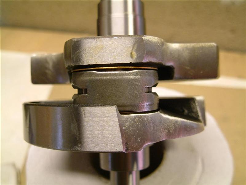

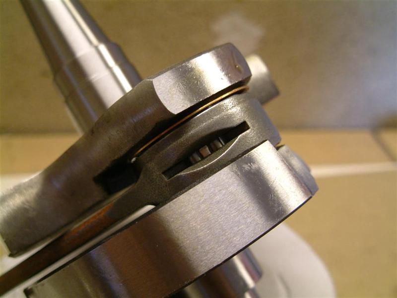

  15. Wie der Kaba schon weiter vorn in diesem Topic erwähnt hat, gibt's bei den 200er MEC EUR Wellen seit geraumer Zeit das Problem, dass in den Schachteln der vermeintlichen Langhubwellen lediglich 57er mit langen Steuerzeiten drin sind. Nun ist wohl bei MEC schon wieder mal was falsch gelaufen, hielt gestern einige neue LHW's in Händen welche zwar 60mm Hub hatte, jedoch kurze Steuerzeiten aufwiesen. Vermutlich haben die in Italien beim Bohren der Hubzapfenlöcher die Kulu-Wangen vertauscht, was dazu führte das in die Wangen der 57er ein 20mm Loch gebohrt wurde und in die der 60er eins für den 22mm Zapfen der Normalhub. Eigentlich sollte das ja genau umgekehrt sein. Was mir jedoch sehr positiv auffiel, rund die Hälfte der Wellen, welche ich daraufhin genauer betrachtete, hatten ein zweifach geschlitztes unteres Pleuelauge und drei Schmierbohrungen für das Kolbenbolzenlager. Hab das ganze natürlich auch fotografisch dokumentiert.
