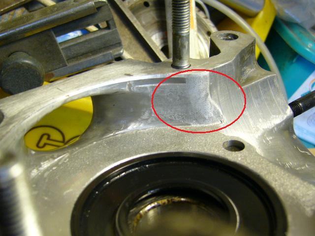

  14. Hallo brauche eure Meinung hier ein Blid von meinen Motor gehört der Rot makierte ereich abgerundet das das Gemisch besser hineinkommt wie sieht es dann mit der Verdichtung aus wenn ich hier was wegnehme
  15. Hast echt super gemacht habe ein Silberlot mit den probiere ich es auch , 65 Grad nach OT sind OK

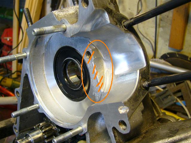

  16. Hallo habe jetzt probeweise den Einlass mit Kaltmetall ( 4mm ) verschlossen, habe aber auch borungen in das Gehäuse gemacht das sich das Kaltmetall ein wenig reinkrallen kann . allso voll reingedrückt ist nicht schleckt geworden oder soll ich drauf und auf membran aufmachen habe jetzt eine Rennwelle drinnen muß ich wenn ich auf membran umruste bei der welle noch was machen !?
  17. wenn ich jetzt einen Malossi Membranansaugstutzen rauf mache ohne zu fräsen steuert da der Drehschieber dagegen
  18. Kaltmetall hält nicht !
  19. Hallo Leute habe leider bei einen Motor von mir den Drehschiebereinlass zu weit nach vorne aufgemacht habt ihr den schon mal mit Kaltmetall wieder ein wenig zugemacht 4 mm oder ist das zu gefährlich das es wegbricht oder gar nicht versuchen und gleich auf Membran und aufmachen , habt ihr schon mal einen Malossimembranansaugstutzen nicht gefräst sondern einfach draufgesteckt ?
