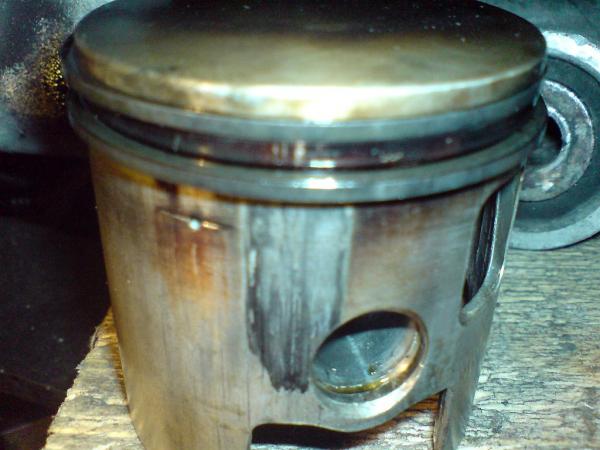

Hallo lasse die jetzt mal so habe gestern die Oelbohrung am Kolben gemacht ich glaub jetzt hab ich einen Scheiß gemacht die Oelbohrung habe ich über den Stehbolzen ca.5mm unten den Ringen gemacht jetzt ist es leider so das das loch im kloben in die Überströmer reingeht ich glaub das ist nicht so gut habe es leider es zu spät gesehen kann das wehr bestätigen oder macht das nichts ziehmlich mittig vom Bolzen ( das bild ist nicht meines habe ich hier im Forum gefunden)hier ist die Oelbohrung weiter rechts nehmlich genau übern steg
