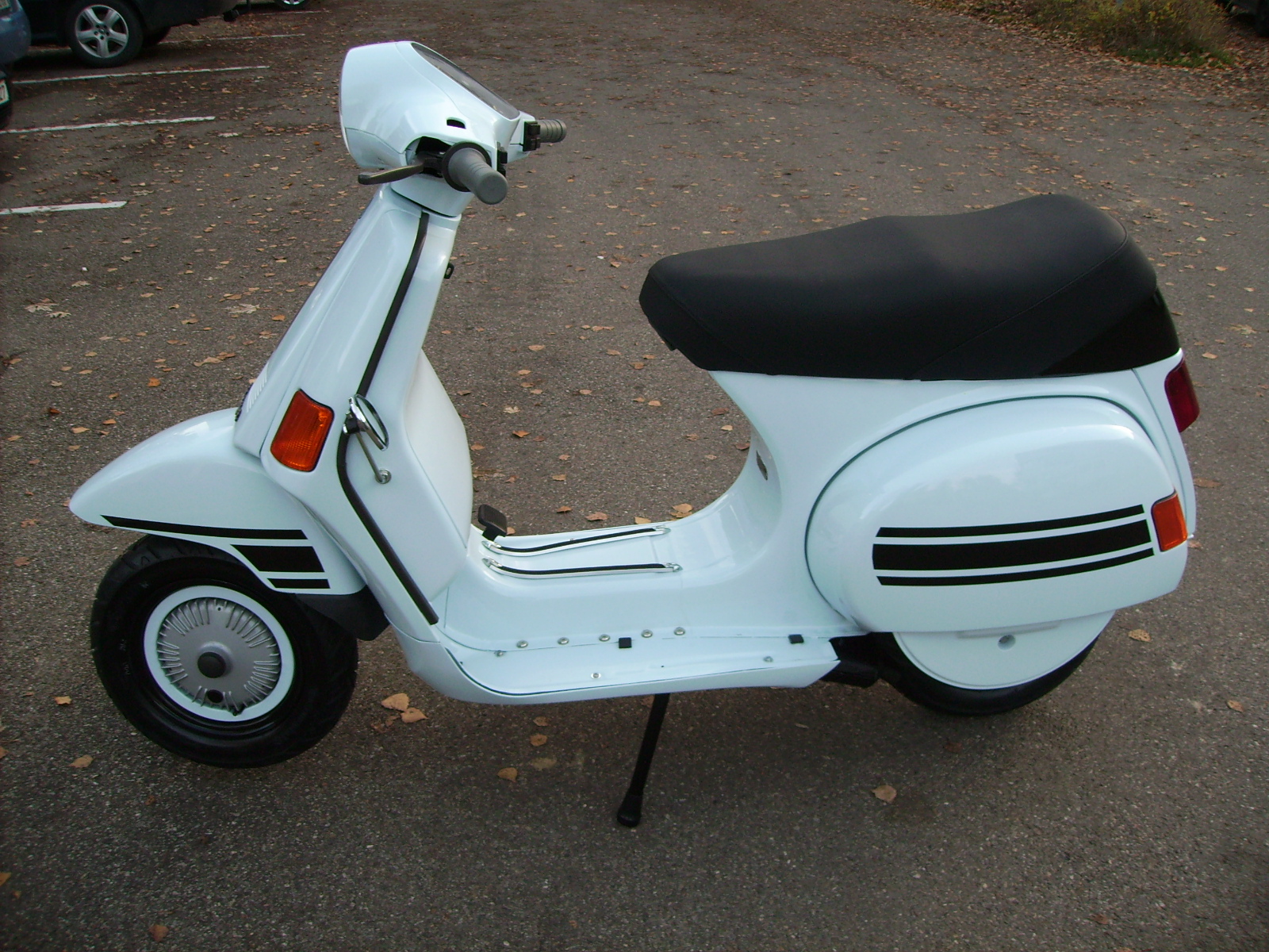

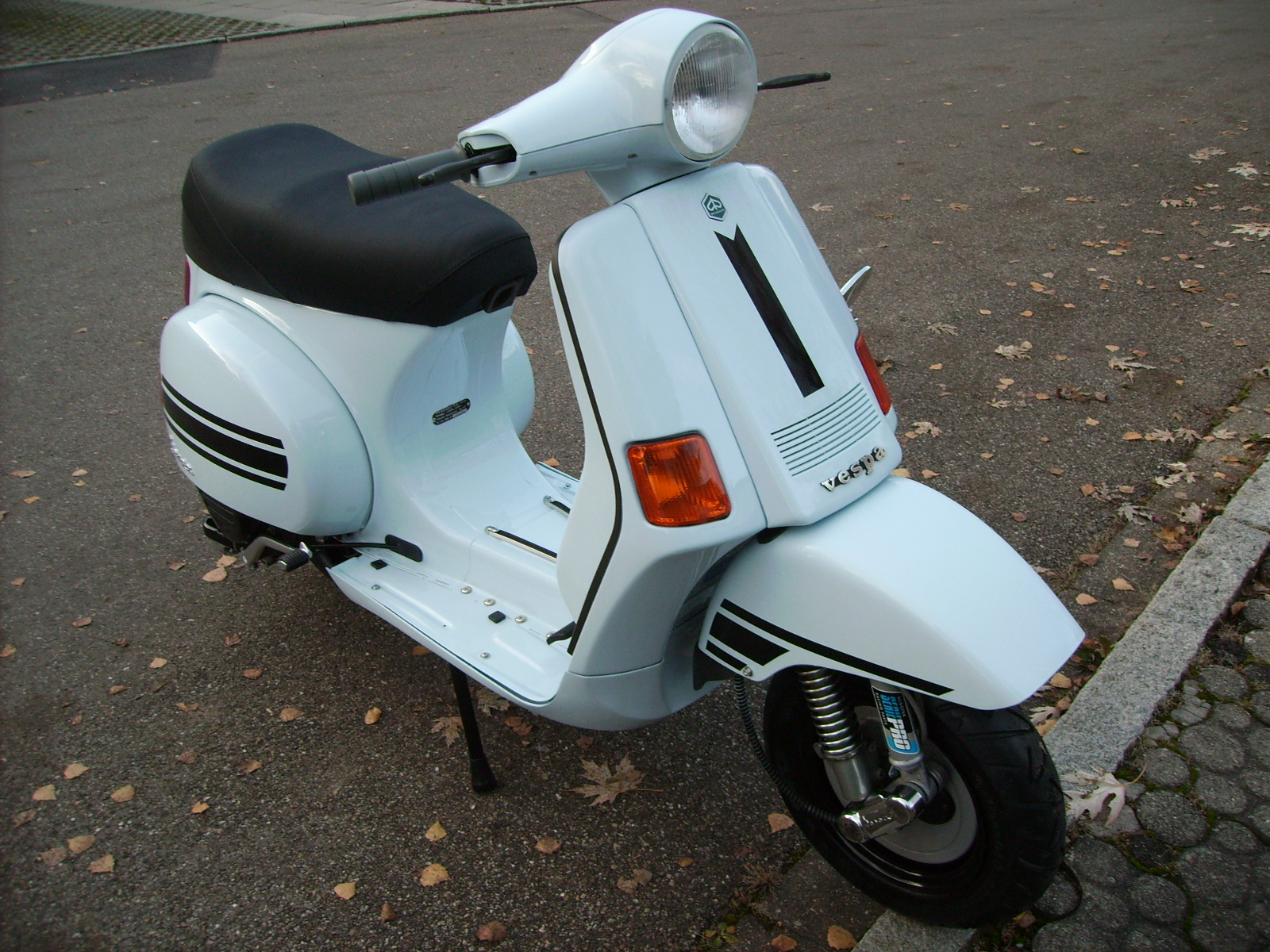

  24. So Leute, wie versprochen die Bilder meiner ( nicht ganz fertigen ) Cosa ! Was sagt Ihr ... ehrlich ... Mehr Bilder kommen noch und in der Gallerie sind auch noch welche. Zur Restauration gibt es natürlich noch mehr Bilder, aber ich wollte hier nicht langweilen ...
