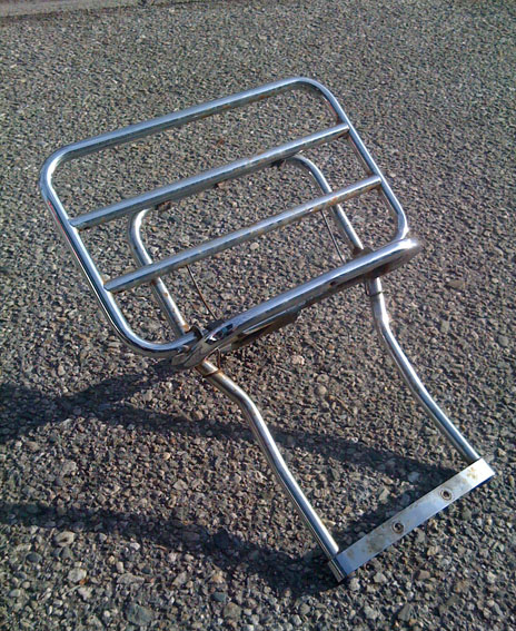

Hallo, ich suche ein HP4 Lüfterrad für meine PKs. Ich glaube ich brauche den spitzen Konus. Desweiteren ein Drehzahlmesser der mit 2Takt Motoren funktioniert (KOSO etc.) Und dann suche ich noch die Chrom Glühbirnchen für die PKs vielleicht hat die jemand noch über. Dann noch das orginal schwarze Topcase mit Schlüsseln. Da fällt mich noch ein, einen (Tuning) Luftfilter wie z.B. Polini, Malossi etc. für einen 16/16 Vergaser suche ich auch. Und zum Schluss eine Mono Sitzbank die auf eine PKs passt und nicht gerissen ist. Ich glaube das wäre alles. Bitte alles anbieten mit Preis per PN. Danke Christian- V50 Gepäckträger an eine PKs?
*hochschieb* HILFE- V50 Gepäckträger an eine PKs?
Hallo, den hab ich auch schon gesehen ich such ber einen aus Chrom. Kann mir sonst keiner sagen was ich verändern müsste um ihn montieren zu könen? Danke Christian- V50 Gepäckträger an eine PKs?
Hallo, nein das Problem lag bis jetzt darin, dass die Streben unten zur Kennzeichenhalterung zu kurz war. Ich brauche aber diesen Gepäckträger für mein Topcase weil ich ein sau teuren Helm habe und ich ihn nicht mit mir rumschleppen will. Hat sonst jemand ne Ahnung? Gruß+Danke Christian- V50 Gepäckträger an eine PKs?
Hallo, ich suche schoon seit 3 Monaten einen Vespa PK50s Gepäckträger. Ich habe jetzt schon 2 nichtpassende gekauft, und bevor es der 3 wird wollte ich euch vorher fragen ob der passt Hier das Bild: passt der auf eine PKs hier ein Bild: Danke Christian - DR 75 Zylinder ohne Kopf und Kolben
