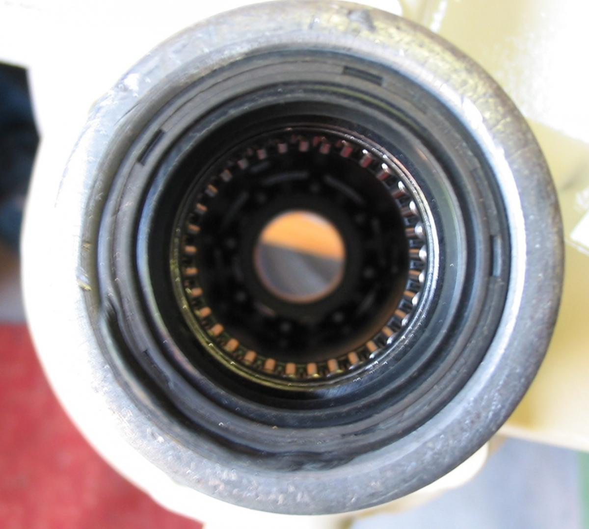

Hallo Rich, der Federring müsste zur Sicherung des Lagers dienen, wie sonst ein Seegerring. Auf den beiliegenden Fotos siehst du das Hinterachslager der AC4, der Federring müsste anstelle des Seegerrings sitzen, nicht wie auf dem Foto davor, dort dient er als Distanzring für den Wedi.Danach kommt dann der Wedi. Hoffe das hilft dir weiter.- Ape-Sammeltopic für Beschaffung und Restaurierung (AB/AC/AD/AE)
