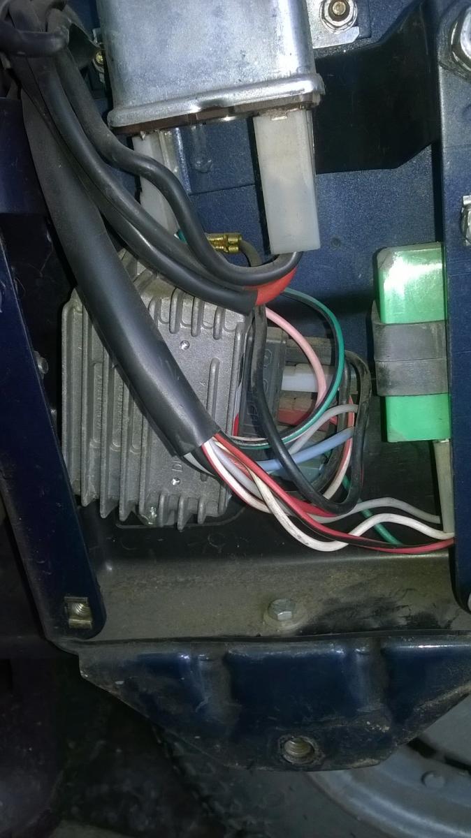

  1. Müsste ne 92'er sein. Unterm Rock sieht es so aus (siehe Bild),
  2. Mahlzeit, habe mich aus dem Fenster gelehnt, dass ich nem Freund versprochen habe ebend den Blinker zu reparieren. Ist ne PX Lusso mit e Starter: Fehler: Links vorne kein Blinker Maßnahmen: Kabel, Birne, Verkabelung und Blinkschalter erst mal gecheckt. Nichts gefunden. Blinkerrelais aus ner funktionierenden Reuse genommen, NIchts. Nun nen neuen Blinerschlater einfach mal unter der Kaskade eingesteckt und siehe da. Links vorne Blinkt es , dafür hinten rechts nicht mehr Blinkerschlater noch mal zu Sicherheit an ne andere Vespa angeschlossen und funzt einwandfrei. Jemand ne Idee? Kabelbruch würde ich mal ausschließen, da mit dem anderen Schalter ja der Impusl nur Spiegelverkehrt gegeben worden ist. Ganz naiv. Kann ggf. der Spannungsregeler noch ne Rolle spielen, das Rot scharze und grau Kabel sind hier angeschlossen Gruß Ard
