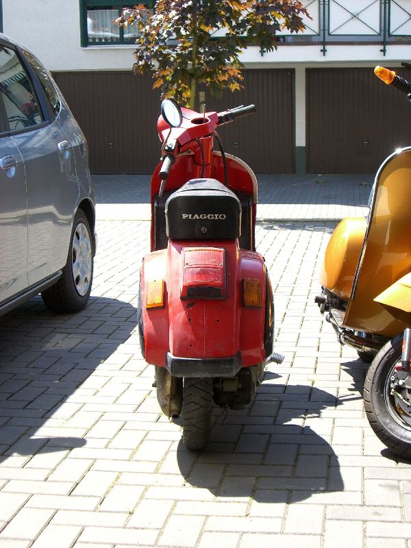

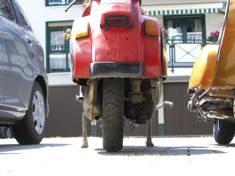

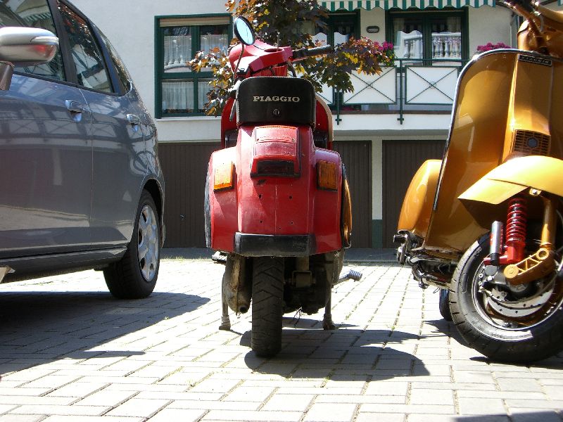

in der Bucht günstig geschossen: Sieht auf den Bilder deutlich besser aus als in der Realität... Ich habe ja nicht viel Ahnung von Zweirädern, aber das hier etwas nicht stimmt, sieht man sofort: Merke: Nicht einfach das Rad drehen damit die Laufrichtung des Reifens stimmt! Blechteile sind grade beim Sandstrahlen, Neuaufbau ist in Arbeit. to be continued....
