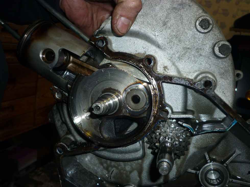

Durch die Verkleinerung des Bildes sieht es ggf. aus als ob Zähne fehlen, sind aber alle noch schön da. KuWe ist natürlich rausgeflogen. Denke, dass die wirklich etwas heiß geworden war, aber so sind die kleinen Spanierinnen (zumindest für Motovespas kann ich das sagen, von den Frauen habe ich keine Ahnung). Drehschieberläche mussten wir auch noch etwas instandsetzen.

Der Primärkorb sah supi aus, was soll mit der Nebenwelle sein? Ich wollte mehr auf die bläuliche Verfärbung im Bereich des Pleullagers anspielen. Der Rest ist doch alles supi, oder? PS: Die KuWe war auch toll geflext

Hi phil, Das foto war ein arbeitsstand, aber sehr viel größer sind die nicht geworden. Sind dann noch mit 300er händisch aufgearbeitet worden. Habe schon den Racing-Kopf drauf. Das mit dem Stift war halt Prinzip Hoffnung, hat auch ca. 8 s gehalten Werde morgen mal ein bisschen rumtelefonieren.

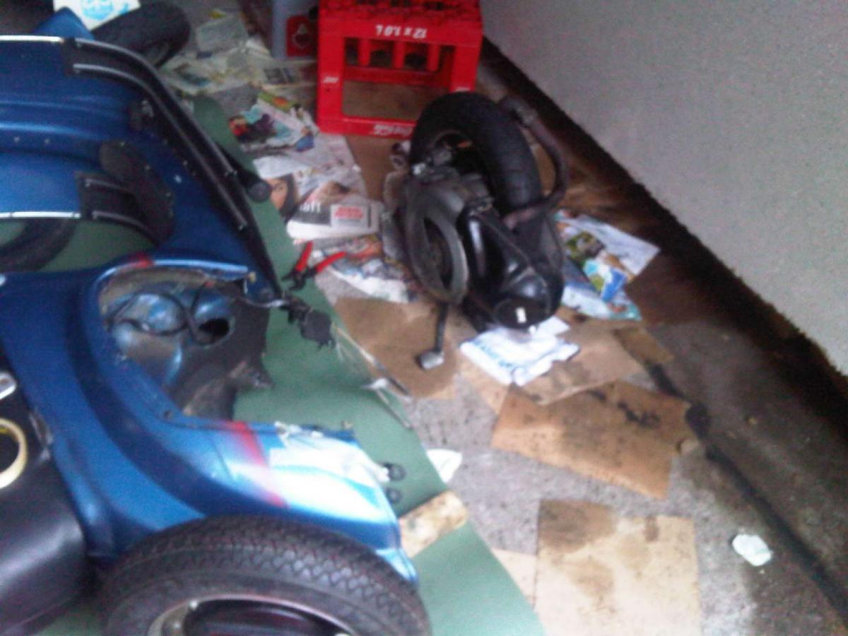

So meine FreundInnen der guten Laune, was bisher geschah. Motor raus, auseinander, gefräst.... ... Lager raus und rein, Kurbelwelle raus und neue rein, gedichtet zusammengebaut, eingehängt, Züge gewechselt, angekickt und.... heulen gegangen. Kopf pfeift so heftig ab, als ob irgendetwas derb schleifen würde. dann fällt auf, dass das gewinde eines Zylinderstehbolzens nicht mehr wirklich was kann. Trotz kreativster Rettungsversuche war nix zu machen (am Ende brach der Stehbolzen)! Jetzt such ich einen Motoreninstandsetzer in der Region, welcher mit eine time sert Buchse setzt, so dass mein jugendliches Lächeln zurückkehrt Nachrichten sind erwünscht! Grüsse J.

Hi, erstmal wird wild gefräst (dann schreie ich wahrscheinlich nach einem Schweißer )! Für den Rest nehme ich auch ne bessere Kamera, dat Handy is halt immer so verbabbt (mann hab ich geschwitzt ). Bin erst wieder nach den Feiertagen für HD-Treffen bereit, zuviel arbeit. Grüsse aus dem Kurpfälzer-Busch Jochen
