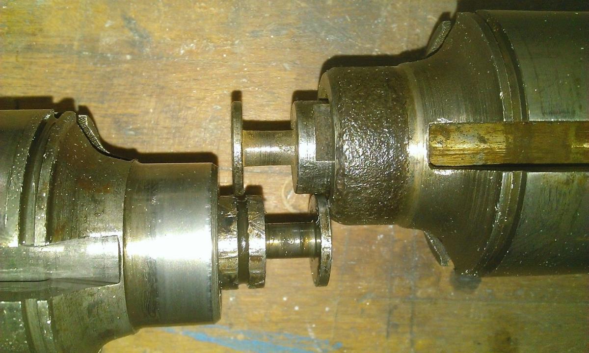

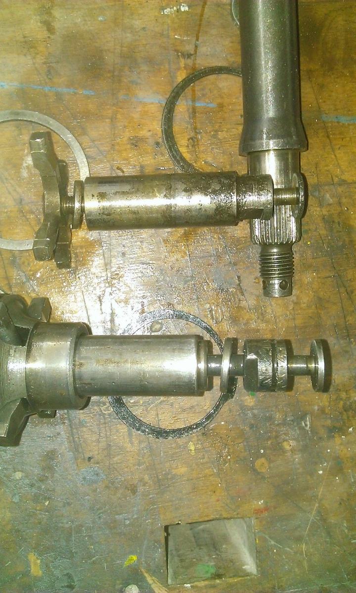

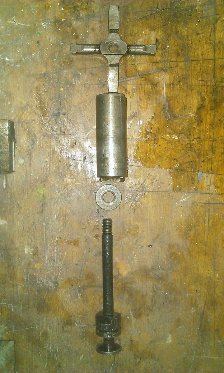

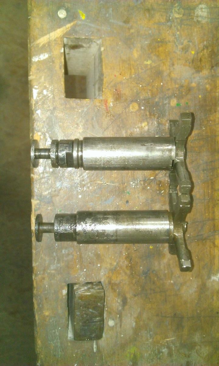

  20. Ist dies die Unterlegscheibe für den zweigeteilten Bolzen...? Der soll ja 0,5mm haben, meiner hat 2,4!!!! http://www.scooter-center.com/de/product/7676507/Sicherungsscheibe+Schaltbolzen+72x16x05mm+OEM+QUALITAeT+Vespa+VNA1+bis+VNA2+VNB1+bis+VNB6+VNC+VBA+VBB+VBC+GT125+VNL2T+GTR125+VNL2T+TS125+VNL3T+GL150+VLA1T+Sprint150+VLB1T+Vespa+Rally180+VSD1T+Vespa+Rally200+VSE1T+GS+150?meta=7676507*scd_ALL_de*s1314183659648*schaltbolzen%20sprint*2*2*1*16
  21. Hier für Friedi nochmal der Vergleich.... aber mein geteilter Bolzen, der verbaut war ist ja leider zu lang.... und zwar genau um die länge, welche die Unterlegscheibe als dicke hat.... Schaltraste war ja auch neu..... hmm, werde ich wohl machen müssen, geht aber erst Montag, weil die Dichtungen bei mir zuhause im Keller liegen... Die Gangräder sind aber o.k....?
  22. @Fridi hatte damals nur Schaltkreuz, die besagte Unterlegscheibe erneuert, und neu ausdistanziert, das Wars. @tbs: was sieht denn genau komisch aus...? Und ich verstehe es nicht, kann es denn wirklich sein, das die Bolzen unterschiedlich weit aus dem Motorblock rausschauen...?
  23. VLB1M unten die geteilte Welle, so wie sie verbaut war, kann das sein, das da keine U-Scheibe zwischen gehört, die deshalb zu lang war, und im 3. und 4. dann gezickt hat...? Bei meiner AT Welle ist alles da...

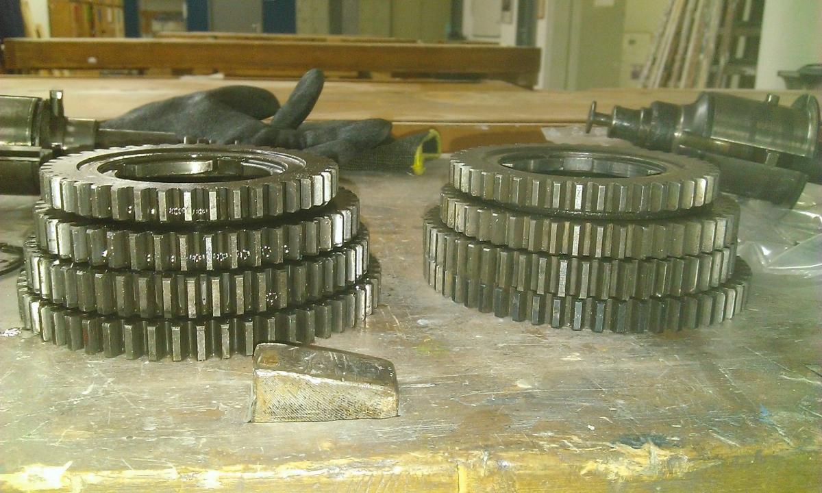

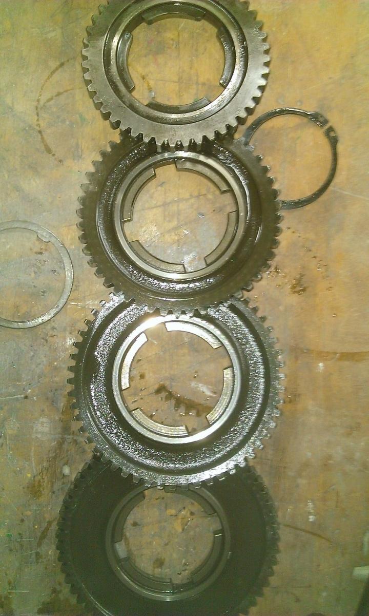

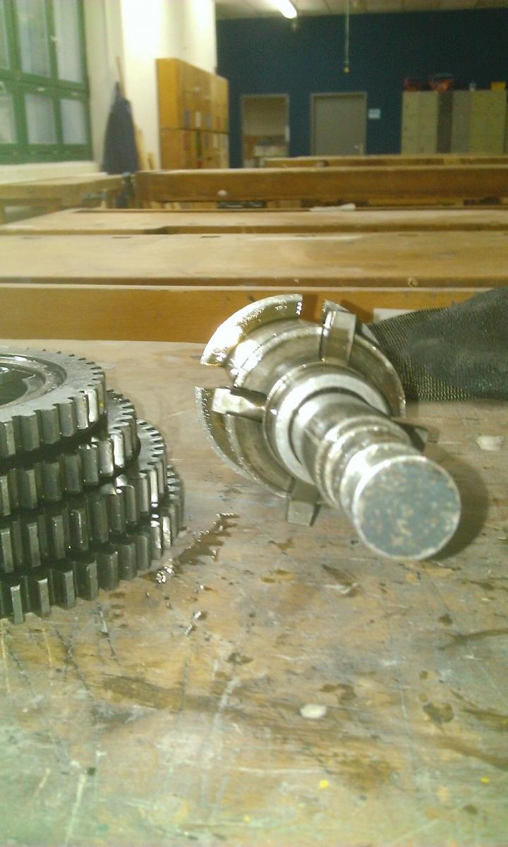

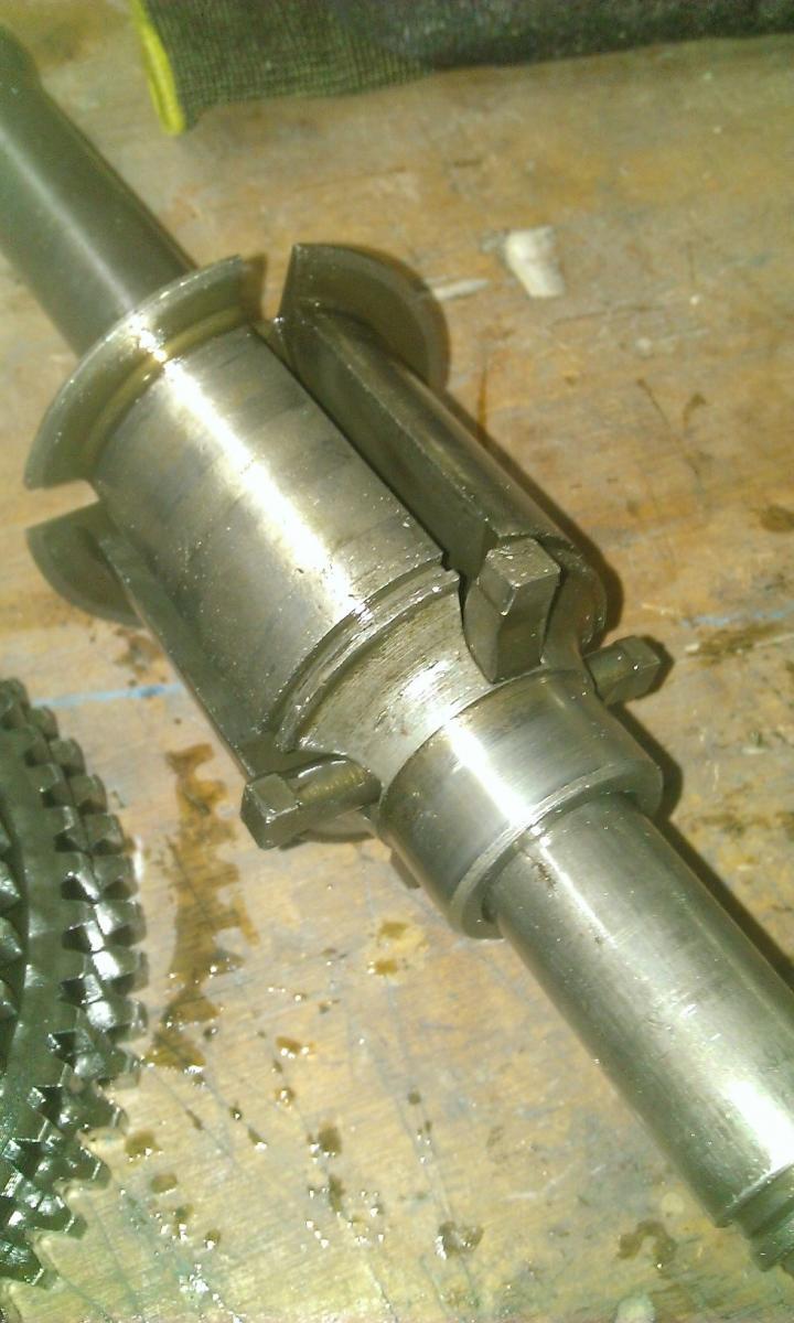

  24. Nein, auf gar keinen Fall... habe Sie nur gekauft um noch einen Satz Gangräder zu haben, und die sind meiner Meinung nach in ordnung! Frage ist nun aber, woher kam das Gangspringen...???? Habe jetzt alles auseinander, Linke Welle ist eine Version 1 mit geteiltem Innenleben, rechte Welle version zwei (PX alt) mit Unterlegscheibe vor dem Schaltkreuz. Links bei der Version 1 (ganz alt) War oben noch eine Unterlegscheibe drunter, siehe Bild, gehört die da hin, oder kann das schon das Problem sein...?
  25. Moin, hab leider nichts passendes gefunden, deshalb was neues.... Hab ne Sprint alt, Motor letztes Jahr überholt, und im letzten Sommer knapp 7000km annähernd problemlos gefahren, bis auf Gängespringen im 3. bzw vierten Gang, manchmal mehr, manchmal weniger und völlig Lastunabhängig! habe gerade den Motor gespalten, um alles in ordnung zu bringen... und bereits eine Ersatzwelle besorgt, um evtl die Gangräder zu wechseln, falls diese zu sehr verschlissen sind. Meiner Meinung nach waren die Gangräder richtig montiert, und auch alles fein ausdistanziert, sowie das richtige Schaltkreuz auch richtig montiert worden...! Nun schaut euch mal bitte die Länge des ausrückenden Teils zur Schaltraste hin an... die sind unterschiedlich lang!!!!! Austauschwelle kurz, meine alte Welle Lang.... ist das schon der Fehler...? Bei beiden ist das Schaltkreuz komplett nach hinten durchgeschoben!!! hier einmal die Anordnung meiner Gangräder links, und die der AT Welle rechts (ich weiss, der Lagersitz sieht echt nicht gut aus...!) Um einen besseren Eindruck zu bekommen, noch weitere Bilder, bin für jede konstruktive Kritik offen!!! Die Flanken sind bei diesem Gangradsatz leider sehr abgenutzt, so, das ich sehr stark ausdistanzieren musste, ich würde deshalb die Räder durch den anderen Satz ersetzen. An den Schaltkreuzflanken konnte ich aber keinen großen Unterschied feststellen...
