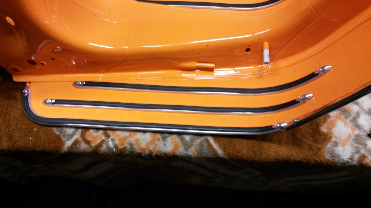

  18. War die Tage mal wieder in der Werkstatt. Die Trittleisten sind dran, das Reproschlitzrohr auch und die neuen Lagerschalen sind auch montiert. Mittlerweile hat Prinz Chaos auch die passenden Madenschrauben für das Schlitzrohr wieder gefunden und montiert. "Wer Ordnung hält ist nur zu faul zu suchen!" Auch wenn man es nicht unbedingt sieht: Die Backenverschlüsse haben mich 4 Stunden meines Lebens gekostet. Habe Die Dinger abgeschliffen und poliert. Hatte ich damals gemacht als der Rahmen beim schweissen/lackieren war um die Zeit tot zu schlagen und die Vorfreude zu schüren. Habe dann noch die Gabel zusammengebaut. Ein original Fahrwerk kommt für mich nicht in Frage. Ich baue mir den Roller in erster Linie zusammen um damit zu fahren. Mit dem bgm Dämpfer und der harten Feder hatte ich in meiner T4 schon sehr gute Erfahrungen gemacht, ist, wie ich finde, sogar schöner zu fahren als die PK-Gabel mit Bitubo, die ich vorher gefahren hatte. Hatte mich dann noch mal dem Kabelbaum gewidmet... Nach dem dritten Schrauberbier wurde die Aktion "Wie bastel ich mir einen Kabelbaum" dann jedoch erstmal vertagt. ...brauche nen klaren Kopf für den Mist.

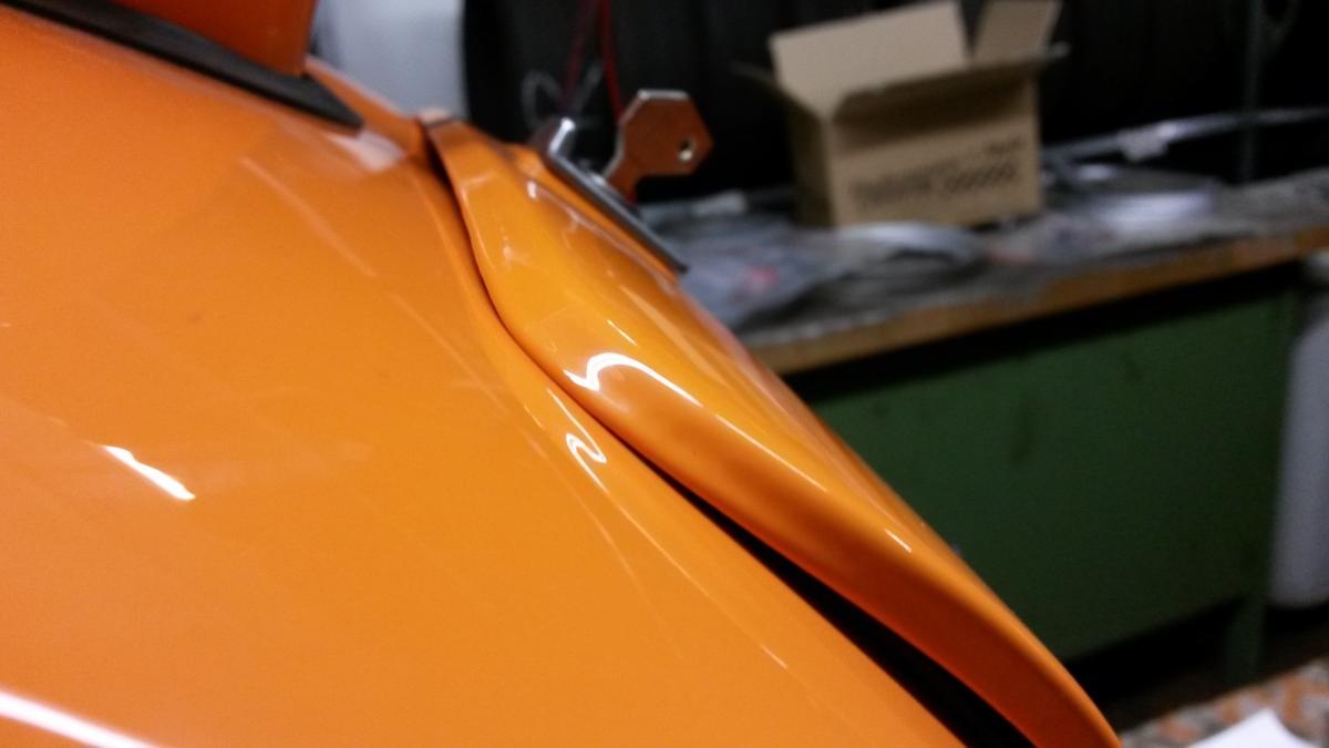

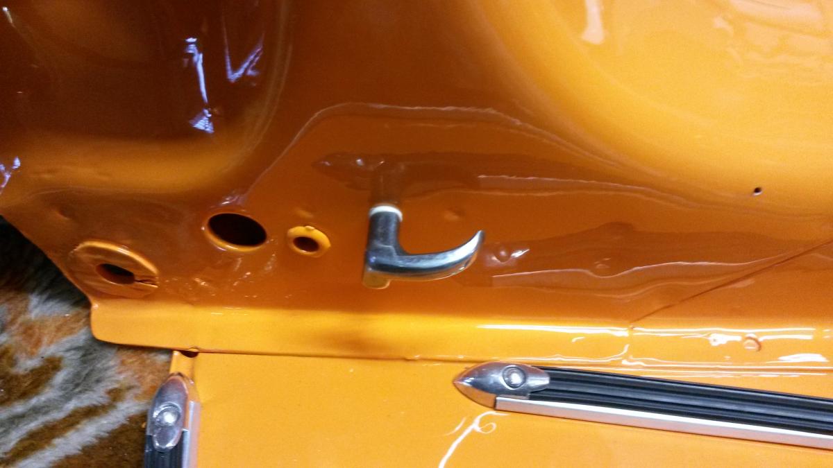

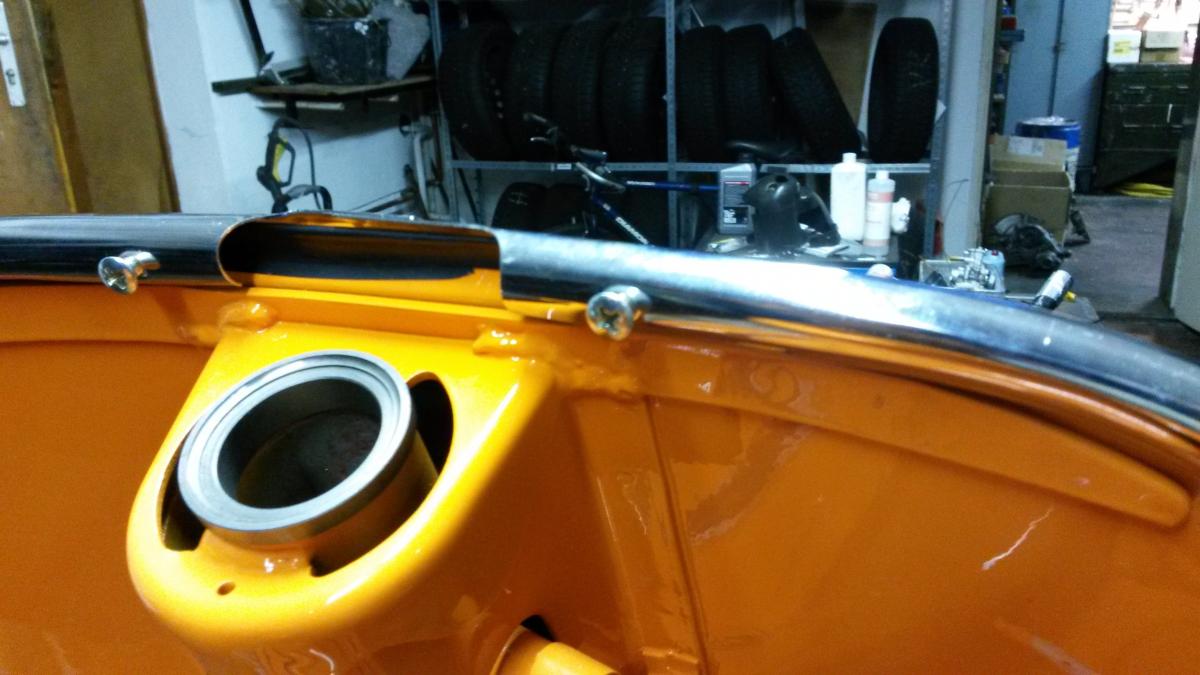

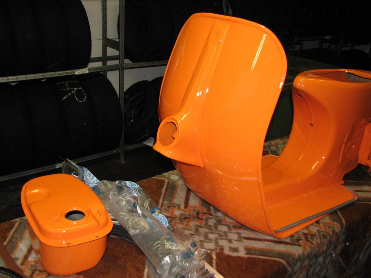

  21. Hat sehr lange gedauert, aber so ist das nun mal wenn man etwas nebenher machen lässt. Dafür ist die Lackierung, wie ich finde, sehr gut geworden. Hier ein paar Fotos. und auch gleich wieder eine Frage: Gibt es einen Trick, wie ich die untere Lagerschale raus bekomme? Von oben durchschlagen ist nicht ohne weiteres möglich, da die Schale außen fixiert zu sein scheint. Das Lenkradschloss passt jetzt übriges...keine Ahnung was da los war...
