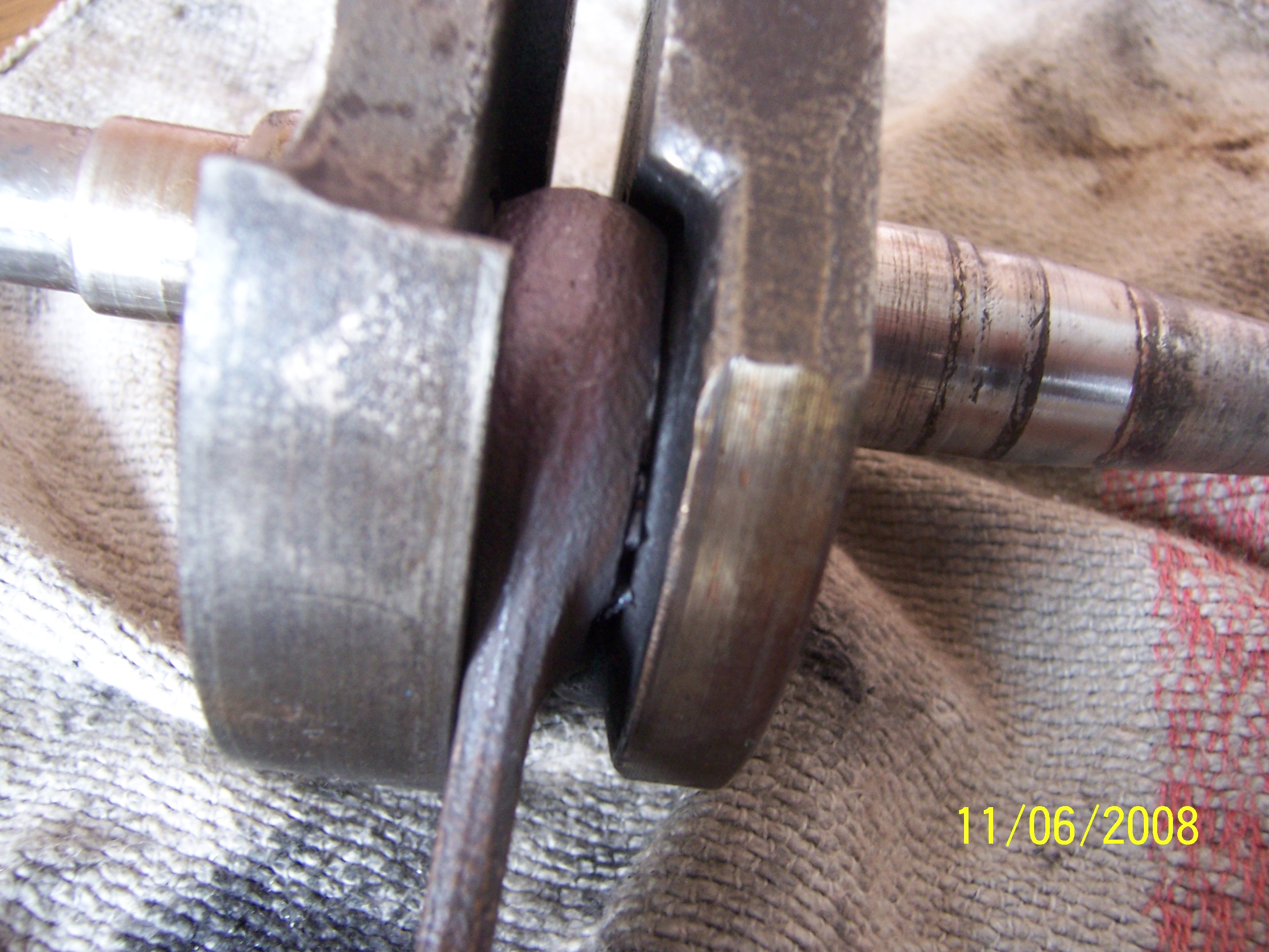

  2. Die überreste vom Pleullager .

  13. Tja, da hab ich mich zu früh gefreut. Als dank verabschiedete sich heut mein unteres pleullager. . Hat jemand ne Idee?

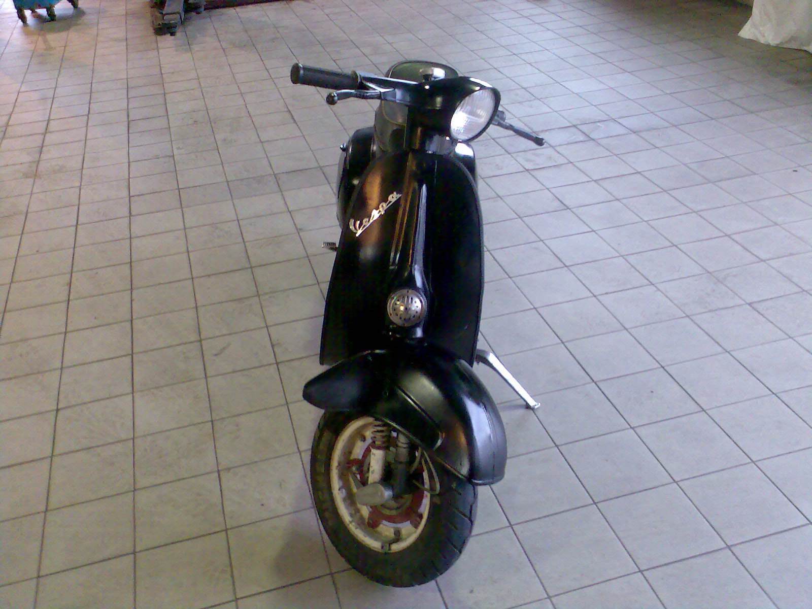

  15. Hallo erstmal, Mein edles gefährt Bj.77 lies mich in letzter zeit immer wieder an ampeln oder beim ankicken dumm da stehen . Darauf hin bekahm der vergaser ein ultraschallbad, ne neue schwimmernadel + schwimmer und ne neue zündkerze(Tank,Benzinhahn u Unterbrecher sind neu).Die erste kurze probefahrt ginger er zwar nicht so wie vorher, aber er ging. Nach perfekte starten fuhr ich ca. 5 km bis er bei vollgas kein gas annahm und fehlzündungen raushaute. Nahm ich das gas weg ging es wieder bis jetzt. Bei begutachten der Zündkerze befanden sich "rosa" teilchen an der elektrode. Funken ist auch keiner mehr vorhanden. Erbitte hilfe. P.S. Habe nen polini-satz drauf ich glaub es war ein 50ccm. Alte Pmax. 65-70km/h
